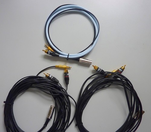

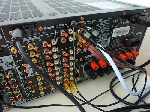

På billederne ses det der kan benyttes for tilslutning af aktive Beolab som center,
og front højttaler, tilsluttet en Pioneer VSX-LX60 reciever.
Opsætning med Pioneer VSX-LX60 med to Beolab 4000 (i midten) og Beolab 8000
som front højttaler. Samt en KEF PSW2500 acitve sub.
Der skal bruge en Audio reciever/ forstærker, der har pre-out (volumestyret linie lyd
udgang) og 12 volt trigger udgang, for at aktivere Beolabs højttaler relæer.
Adapter kabler kan indkøb hos - www.av-connection.dk
Find dem her - http://www.av-connection.com/?ML=328
Øverste ses et mono kabel til centerhøjttaler.
Det tilsluttes den ene Beolab 4000. Et normal PowerLink Mk III kabel forbindes den
anden Beolab 4000 højttalere. Nederst ses versionen, et venstre og et højre kanal
adapter kabel.

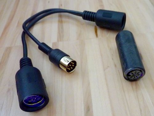

Her en 8 polet DIN Y-splitter 1x IN 2x OUT, og en DIN hun til hun PowerLink samler.
Tilslut RCA-stik til pre-out-udgang på forstærkeren, og de små mono Jack stik
i 12 V trigger udgangene, for at tænde beolabs. Findes kun en købes en Y adapter.
Billeder af kallasr - http://forum.beoworld.org/forums/t/2420.aspx

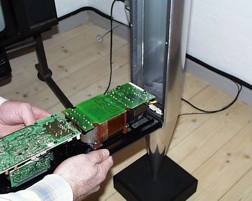

Så hvordan tages højtalerstoffet af Beolab 8000/ 8002.
Pas meget på, når du klikker fronten på igen. Ellers får du knækket de små plastic tapper.

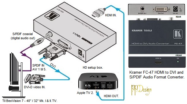

Ingen lyd fra Apple TV 2 & 3 med dette TV - BeoVision 7 Mk.I eller Mk.II.
Det er fordi dit BeoVision 7 Mk. I eller Mk. II tv ikke understøtter PCM-format.
Et Apple TV sender PCM lyd format gennem den optiske udgang.
Løsning: - Tilslutte en ekstern A/V-receiver med optisk lyd input til dit tv. Eller -
Fra og med BeoVision 7 Mk. III - HD tv understøttes PCM-formatet, og der
findes HDMI indgange hvor igennem Apple TV sender både lyd og billede.
Jeg er rigtig glad for jeg fik skiftet mit tv til Mk III.

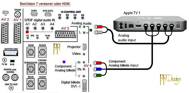

Apple TV 1 tilslutning for BeoVision TV uden HDMI.
Apple Tv 2 til et ældre Beovision 7 uden HDMI indgange. Dette måske en løsningen.
Et BeoVision 7-32" f.eks MkI decoder lyd i DSM, ikke i PCM lyd som AppleTV sikker sender ud.
BV-7-40" fra og med Mk III decoder lyd i PCM. En B&O forhandler kan opdatere service SW og
opgradere med et kit. Måske er Kramer løsning billigere.
Opsætningen virker enkelt.
Kramer FC-47 HDMI til DVI og S / PDIF Audio Format Converter
Audio Formats: 2ch 44.1kHz/16 bit; 2ch 48kHz/24 bit; 5.1ch 48kHz/24 bit; 7.1ch 48kHz/24 bit.
Out 1x S/PDIF coaxial (digital audio) på et RCA kabel/stik passer til SPDIF IN på BeoVision TV.
AV 1-2-3-5. Pris 1.820 Kr.    Understøtter HDMI 1,1, HDCP3 1,0
http://www.ivojo.co.uk/component.php?pid=Kramer_FC-47
