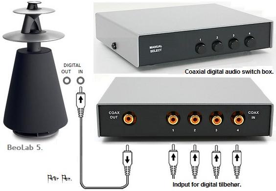

Findes der en højttaler hvor man kan tilslutte alt det nye digitale udstyr
direkte til højttalerne. Svaret er JA -
BeoLab5
BeoLab 5 med type nr. 6881 fra før Dec. 2003 er uden pinkode. = gammel model.
BeoLab 5 med type nr. 6881 med SW2.3 eller nyere, fra Dec. 2003 med pinkode.= Ny model.
Når der tales om højttaler er det altid underforstået at passive højttaler tilsluttes
via almindelige højttaler kabler, og aktive højttaler tilføres et analog pre-out
liniesignal. På BeoLab 5 er der endnu en mulighed.
BeoLab 5 har indbygget DA konverter, og kan tilsluttes digitale lydsignaler
via SPDIF indgang. Dette betyder at du kan tilslutte dit digitale udstyr her.
I digital mode styres BeoLab 5 direkte med Beo4 eller Beo5 fjernbetjening.
Se & lyt: http://www.youtube.com/v/b9KNBeFHMs4&rel=0&hl=en

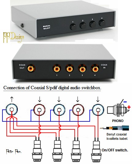

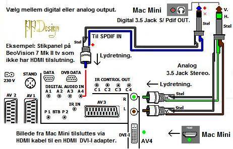

DIY: Connection of coaxial Spdif digital audio switchbox.

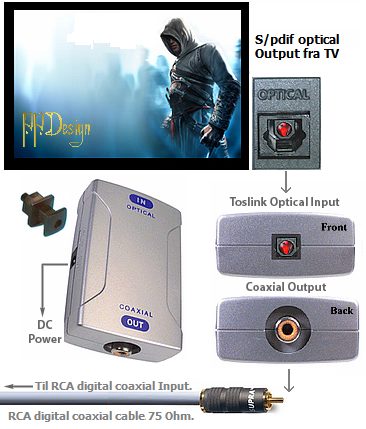

Sendt: 01 November 2010 kl. 00:15 | IP-adresse registreret
Optical Toslink fra TV til RCA digital coaxial input.
Digital Audio tilslutninger.
Et Toslink stik er almindeligt forekommende ved siden af en RCA-stik til digital
lyd-forbindelser på A/V-udstyr og TV. Begge er en del af S / PDIF interface
med Toslink leveres optiske mulighed med et fiber kabel og RCA ( Phono) er et
elektriske modstykke ved at bruge coaxial kabel. Hvis Toslink stik ikke bruges,
sættes prop i stik for at spærre for laserstrålen.
Findes der kun Toslink OUT stik på dit TV og kun coaxial IN på lydmodtageren
kan man købe en Digital Fiber Optical (Toslink) to Digital Coaxial (S/PDIF)
Converter. Link: http://www.av-connection.dk/?ML=416
Mange nye non B&O fladskærms TV har kun optical output.
På denne måde kan du også hente digital
TV lyd fra non b&o TV diregte til BeoLab 5.

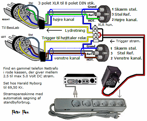

Hej Tibbysun
Her et foreslag du kan se på.
På side 23, indlæg af 31 Maj 2010, kan du læse om High-end Phono + Trigger til PowerLink
til B&O. Højre og venstre adapter med 12V til 5V Step-down (B&O PowerLink beskyttelse).
Her kan adapter kablerne købes.
1 meter 8 polet DIN - Phono + Trigger til Powerlink kabel. Pris 399 Dkr.
http://www.av-connection.dk/?PNo=AV-D8B-XXX&ML=1
http://www.linksupply.dk/product.asp?product=906
20 cm langt 8 polet DIN Y-Kabel . Pris 175 Dkr.
http://www.linksupply.dk/product.asp?product=93

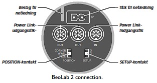

Når BeoLab 9 er tilsluttet de to udgange på BeoLab 2 tilpasser den automatisk
frekvens niveauet for de tilsluttede højttaler, i forhold til sin egen bas gengivelse.
           For at samle de to 3.5 mono Jack stik til et -
             http://www.amabilidade2002.com/audio19.htm
Ovenstående gentages for evt. baghøjttaler.
"Ægte" B&O  8 polet DIN PowerLink tilslutning er et alternativ til Line tilslutning, men når BeoLab2
skal indgå, er dette løsningen. BL.2 har ikke Line IN. Jeg vil vælge PowerLink Mk. III kabler til de
lange kabel træk. PL. kabler er nemme at gemme, og er nok også billigere end fuld længde af
Step-down kablerne, som idag ikke kan købes under 1 meter.

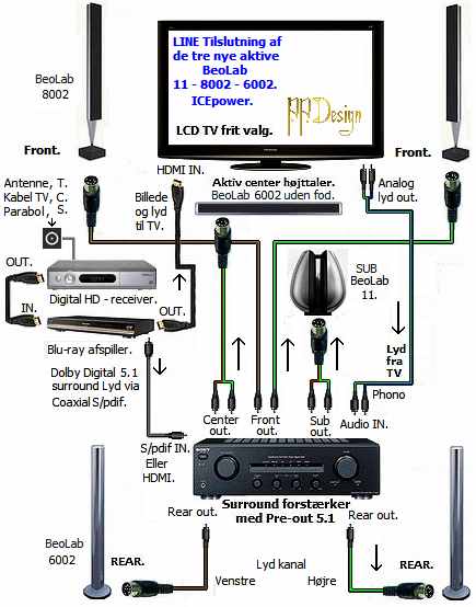

Sendt: 17 November 2010 kl. 19:33 | IP-adresse registreret
Vi har BeoLab 3, og har nu fået endnu tre nye aktive BeoLab højttaler
med ICEpower forstærker. Det er BeoLab 11 - 8002 - 6002. Fælles for
dem er at LINE IN ikke mere kan tilsluttes med et Phono/RCA stik.
Nu bruges DIN tilslutning. Man kan stadig på en lille omskifter på den
enkelte højttaler vælge LINE IN tilstand.
Adapter kabler for LINE IN tilslutning af aktive
BeoLab højttaler med ICEpower moduler.
LINE adapter kablerne benyttes eksempel vis på et pre-out 5.1 surround
forstærker setup, hvor aktive BeoLab højttalerne skal tilsluttes. Her ses
hvad der kan blive brug for, alt efter de indgange der er til rådighed.
Nogle gange findes kun en (1) Phono indgang til SUB og Center.
Brug de små nr. ved hver LINE adapter hvis du evt. har spørgsmål.
Bruges for LINE IN Feks. til BeoLab 3 / 11 / 8002 / 6002.
_____________________________________________________
Adapter kabler for LINE IN tilslutning af aktive BeoLab højttaler
uden ICEpower moduler. Feks. BeoLab 8000 og Beolab 6000.

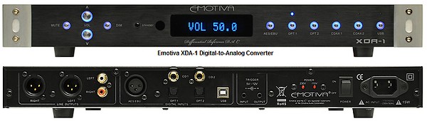

To kanals Emotiva XDA-1 Digital-til-Analog Converter med volume kontrol.
Balanced Digital-to-Analog Converter/Digital Preamplifier med fjernbetjening.
Indgange for op til seks digitale kilder. Pris 1652 Kr.
http://emotiva.com/xda1.shtm
Google Dansk:  http://tinyurl.com/3ysv69l

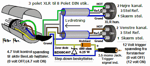

Denne adapter kan benyttes mellem Emotiva XDA-1og aktive BeoLab højttaler. Der findes
en 12V trigger udgang. BeoLab's højttaler relæer skal have mellem 2 volt og 5 volt DC triggerstrøm.

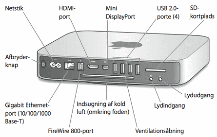

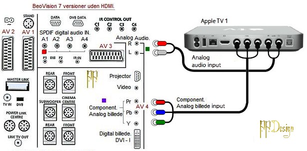

Hej Peter Pan. Først tak for super support, Har lige fået lyd fra mit mediacenter ( Asrock core i3 100ht Blueray) til min
Ouverture med hjælp fra dine diagrammer.
Men jeg har fået en udfordring mere. Jeg har skiftet min Avant ud med en fladskærm, og har nu brug for at få lyden fra
fladskærmen ud gennem Ouverturen - (og videre til beolap 4500 ). Problemet er at aux stikket er optaget til Mediacenteret.
Kan jeg på nogen måde koble lyden ind via mit gamle masterlink kabel. ( blev kun brugt mellem avant og ouverture ).
På forhånd tak.
BeMo.

Sendt: 10 December 2010 kl. 14:50 | IP-adresse registreret
Hej BeMoxrx, og velkommen til hifi4all.
Det gælder mig altid at få tilbage melding på mine tegninger.
Et MasterLink kabel vil jeg aldrig anbefale at man roder i. Men hvad med denne løsning.
Der findes flere typer af Phono input selector. Her ser du hvad jeg mener du kan gøre
for at tilslutte flere enheder samtidigt. Kun en af de tilsluttede enheder må være tændt ad gangen.
http://www.av-connection.dk/?ML=154
På side 20 ser du en gør-det-selv løsning.

Apple TV 1 tilslutning for BeoVision TV uden HDMI.
                           Det skal du vide om Apple TV 2.
Apples forholder sig ikke til problemet at du ikke kan få Dolby digital 5,1 lyd fra den nye generation af Apple TV
via Netflix. Problemet med Dolby digital 5,1 lyd via Apple TV vil Appel løse med tiden, men de har ikke givet en
tidsramme. Du betaler altså for at leje en film, men får KUN lyd i stereo. Hvor fedt er det ?
Der findes så forskellige fif, men der opnås kun Dolby Pro Logic altså analog 5.1 surround, aldrig muligheden for
overførsel af Dolby digital 5,1 surround over optisk / HDMI.

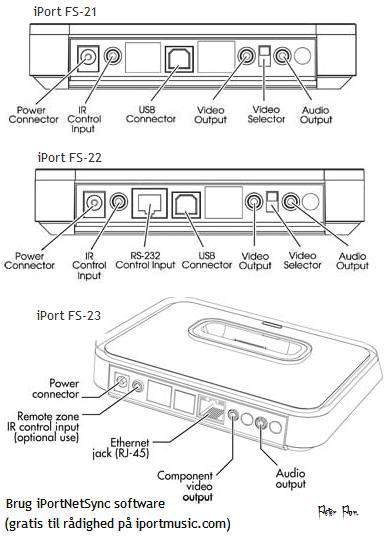

Sonance iPort FS-21/22/23 free-standing iPod docking stations.
Instruction Manual FS-23
http://www.iportmusic.com/cms_documents/iPort%20FS-23%20Manu al_Final_Web.pdf
http://www.cyberselect.co.uk/range/943
http://www.iportmusic.com/support/free-standing
Gogle dansk: http://tinyurl.com/3926gr8
Understøttes af Bang & Olufsens TV.
http://www.bang-olufsen.dk/system-dock
Pris 2.995 Kr.
http://www.bremdal-radio.dk/bestil-online/tilbehoer/bo-tilbe hoer/system-dock.aspx

Benchmark DAC-1 HDR, 24/192 KHz
Et prioriterings spørgsmål    Pris 13.999,00 kr.
http://www.proconsult.dk/katalog/m_fvl/s_fvl-hifi/hifi-dac/d ac1hdr-b.html
Indgår der meget digital udstyr i dit setup med aktive BeoLab højttaler,
er en DAC/Pre: Benchmark DAC1 HDR en løsning. Du kan med den både
konvertere digital lyd til analog lyd, men også styre lydstyrken på linie
signalet til dine aktive højttaler.
Adapter fra Benchmark DAC1 HDR XLR output level til BeoLab PowerLink IN.

Mac Mini til ælder BeoVision TV.
http://support.apple.com/kb/HT4210?viewlocale=da_DK&loca le=da_DK_
____________________________________________________________ _____________________________
DIN til 3.5 Jack hun kan købes her.
