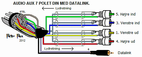

Hej igen casperfalden
Hvis du vil tilslutte med et MasterLink kabel fra PC2 til 1611 ML/ MCL Converter -
herfra med et "7 polet MCL datalink kabel" til BM6500, for at få datalink med, syntes
jeg du skal købe dette kabel i en B&O butik. Det er for bøvlet at finde den rigtige
kabet type til gør-det-selv lodning, og de 7 polede DIN stik har jo også en pris.
Sådan ser det ud:

På B&O Beolink Converter Type Nr. 1611 tilslutter du fra AUDIO AUX LINK bøsningen.

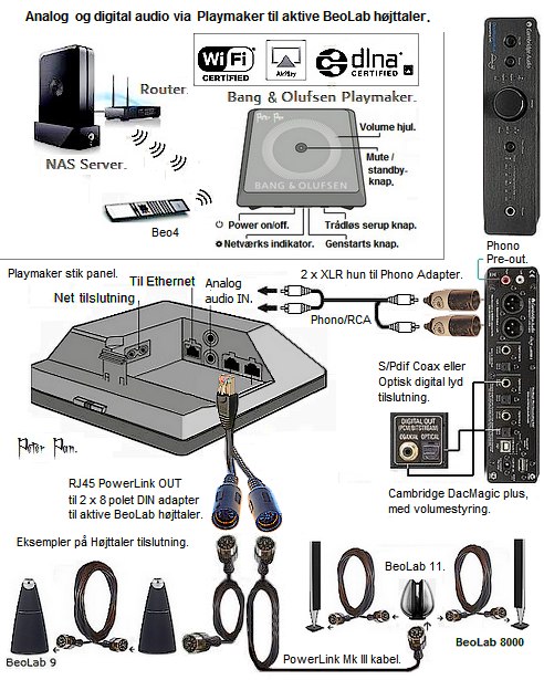

yespr
Bruger siden: 26 September 2010
Indlæg: 4
Sendt: 01 Januar 2012 kl. 21:49 | IP-adresse registreret
Jeg har et spørgsmål til indlægget af 19. december om tilslutningen af airport express til beolab 8000 højttalere. Hvad styrer
om højttalerne tændes eller ej?

Sendt: 01 Januar 2012 kl. 22:01 | IP-adresse registreret
Hvis du sætter dine BL8000 i Line mode, så vil de tænde når de for et signal tilført via phonokablet.
Dog kan der blive problemer med at de slukker i stille passager ved denne tilslutningsmulighed.

Sendt: 03 Januar 2012 kl. 22:21 | IP-adresse registreret
Hej ambii, og velkommen til hifi4all
Det har Peter VTEC netup svaret på oven over. Ja du kan følge vejledningen og tilslutte
BeoLab 6000 med Phono kabler via LINE IN som beskrevet på min tegning af 19 Dec. 2011.

Jeg har tidligere spurgt til emnet - men jeg prøver lige igen. Er der slet ingen mulighed for at anvende Beolab 2000 som ekstra
højttaler - eksempelvis via en iphone el lign.
vh.
Jesper

Så jeg køber bare et standard phono kabel og tilslutter også tænder  højtalerne når jeg trykker play på iphonen og slukker når der ikke spilles musik? Det er vist en opsætning selv jeg kan finde ud af.
Hvad med de udfald Peter VTEC skriver om? Kan man undgå dem?

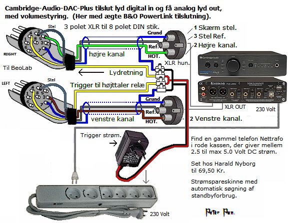

Sendt: 03 Januar 2012 kl. 23:19 | IP-adresse registreret

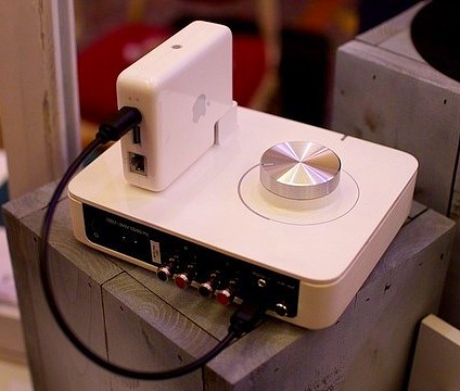

Med Cambridge DacMagic Plus kan du styre et stereo ICEpower modul.
Eller konvertere digitale TV lyd, til analog lyd for aktive B&O højttaler.
DacMagic Plus er en avanceret D/A-konverter, som giver dig krystalklar digital
lydkvalitet på dit stereoanlæg. Du får bl.a. 24-bit audio-opsampling, eksklusiv
asynkron USB-overførsel og understøttelse af HD-lyd op til 24-bit/192kHz.
Volumenkontrol findes på fronten.  Pris 2.999 Kr. Tryk her.
Tilslutnings oversigt for aktive BeoLab højttaler.
Der kan være risiko for lydforsinkelse (Delay Time) i forhold
til tv billedet,når digital lyd konverteres til analog lyd.
XLR-LINE tilslutnings adapter for BeoLab Højttaler
F.eks - BL 8002 -BL 6002 - BL 3.
XLR adapter til BeoLab højttaler med Phono LINE IN stikdåse.

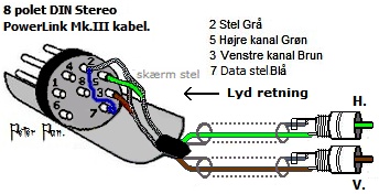

Phono til 8 Polet DIN adaper for analog lyd tilslutning -

Ja ambii, hvis du holdt hele dit setup i B&O
Men du kan læse mere Tryk her. Og læs lidt nede (den blå tekst)
Hej Peter
Du skriver: ja hvis du holdt hele dit setup i B&O. Jeg vil jo lave det som du anbefalede det. Så er den eneste løsning at bruge line in og dermed må man leve med at den kan falde ud hvis der er helt stille i sangen et øjeblik? Er dette korrekt forstået?
Det vil sige at jeg blot skal købe Optisk toslink kabel, Gefen tv digital til analog dekoder og phono kabel så kan jeg lave setuppet som du har beskrevet? Derudover skal jeg skal blot skifte til Line in på højtaleren?
Er der nogle specifikke komponenter du vil anbefale? (gerne med links)
Til top Vis ambii's Profil Søg efter andre indlæg skrevet af ambii
Sendt: 04 Januar 2012 kl. 21:34 | IP-adresse registreret
ambii.
Det er rigtigt forstået, men om det opstår er betinget af fabriks justeringen af den enkelte højttaler.
Går en aktiv BeoLab højttaler i standby for tidligt, vil en B&O teknikker kunne justere relæet.
Den information der ligger har jeg fra en gut som har opbygget sit setup på denne måde, og
skriver at det virker. Jeg har så lavet en tegning ud fra hans beskrivelse, og lagt link ind som
hjælp til indkøb. Dette er den digitale løsning, derfor et 3,5mm optisk mini Jack mellem
Airport Express og Gefen dekoder. Du kan også vælge en D/A konverter i bedre kvalitet.
Der findes også analog løsninger på denne tråden, hvor højttalerne trigger på de 5 volt i USB
stikket. Men det analog udgangs signal er ikke så godt at bygge videre på, når der benyttes
kvalitets højttaler som aktive BeoLab.
Læs tråden som et IDE katalog, hvor jeg har samlet (syntes jeg) gode indlæg fra disse to tråde.
  Bang & Olufsen club.     pt. 177 sider.

Jeg har fuldt din opskrift med optisk tilslutning af Airport Express til Beolab 6000. Det spiller bare.
Lækkert at man blot skal have et par fede højtalere også kan styre resten på telefonen.
Tak for hjælpen.

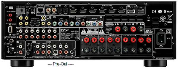

Jeg syntes denne fremtidssikret surround-receiver, vil være hver at se på.
                          Denon AVR-3312 – en surround-receiver med pre-out.
                          for aktive højttaler, samt netværksfunktion med AirPlay.
AVR-3312 bringer dig ind i surround-receivernes topklasse.
Du får bl.a. 7 x 125 watt, netværksfunktion med AirPlay, to
HDMI-udgange, Audyssey DSX og audiofil opbygning med
AL24 Processing Plus i alle lydkanaler. Pris: 6.999 Kr.
Kan fjernbetjenes fra iPhone m.m. Købes her.
