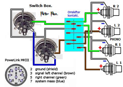

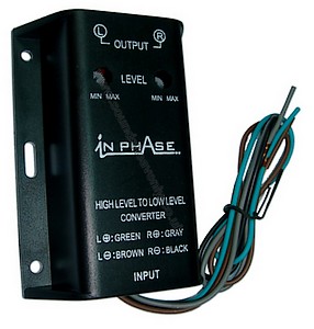

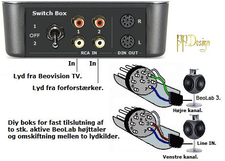

Sendt: 20 April 2012 kl. 00:37 | IP-adresse registreret
Thomas skrev:
Hej Peter
Rigtig gode eksempler på, hvordan man kan forbinde B&O med andet udstyr, men jeg mangler (så vidt jeg kan vurdere)
lige præcis en løsning på mit problem:
Jeg har et Beovision 10 og overvejer at anskaffe et sæt Beolab 3. Udfordringen er, at højttalerne både skal være tilsluttet
tv'et og min analoge forforstærker.
Har du en ide til, hvordan jeg kan gøre det?
Ja det har jeg, men du må igang med lodde kolben.
OBS! Tilsluttet lyd udstyr på kilde 1 og 2 skal have indbygget volumestyring (Pre-out).
_______________________
 Tilslutning. Se B&O video.

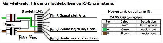

 Converter box for Bang & Olufsen RJ45 stik.
 6 N om afbalancerede højttalere

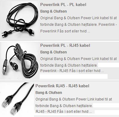

 BeoNet produkt kabel PL-RJ45
 Varenumre:
 6270017 1,5 m/4.5 'sort
 6270023 1,5 m/4.5 'hvid
 6270020 3,0 m/9.75 'sort
 6270024 3,0 m/9.75 'hvid
 6270004 5,0 m/16 'sort
 6270025 5,0 m/16 'hvid
 6270022 10,0 m/32 'sort
 6270026 10,0 m/32 'hvid
Fra Cat7/Class F New Installation Concept New infrastructure
Handbook Ver. 1 0909 side 20.
B&O Network Link Infrastructure.
B&O adapter RJ45 Powerlink til
2 x Phono/ Han. Vare Nr. 6271216.

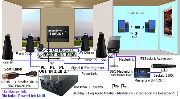

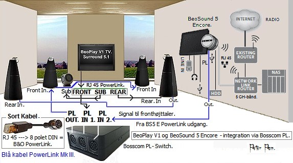

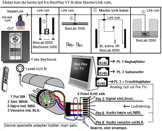

BeoPlay V1 TV - Connection
Der kan tilsluttes en eller flere Active bokse i et eller flere link-rum. Den giver mulighed for volume styring med
Beo4, samt styring af Audio Masteren i hoved-rummet. MasterLink kablerne tilsluttes i ML fordeler boksen.
___________________________________________________________
Hej fifle-missen, her mit forsøg på at overføre dine tanker til en tegning.
millemis skrev:
Hej Peter, Tusind tak - nu kan alle forstå det -
Egentlig er det jo blot muligheden for at bruge de samme front højtalere til BeoPlay V1 og til et audianlæg, som man
allerede har. Det gør det måske lidt nemmere at beslutte sig for et nyt V1-TV. Strengt taget burde B&O være glade
for en sådan løsning - fordi de "gamle kunder" således allerede nu kan slå til - og ikke behøver at vente på en
konverter-løsning, for at integrer sit eksisterende analog MasterLink system.
Løsningen kan også fint bruges, hvis man har en BS5Encore og vil bruge de samme (front-) højtalere som er sat til
et V1. Så har man 2 måder, at søge/afspille sin musik på
Hilsen Fifle-Missen
Sådan ca.
DIY Adapter til BeoPlay V1.
Farverne er som lednings farver i B&O's PowerLink Mk. III kabel.
____________________________________________________________

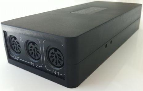

                        Powerlink Switch / Converter fra av-cables.
Produktbeskrivelse.
Med Bosscom’s Powerlink Switch / Converter kan man forbinde B&O
højtalere til et ikke B&O produkt som f.eks. et TV eller Hifi system.
Bosscom’s Powerlink Switch / Converter er 100 % kompatibel med B&O enheder.
Enheden giver dig løsninger på mange problemer med audio installationer.
1 x Phono/RCA til 2 x B&O Powerlink. Såfremt at en minijack enhed skal tilsluttes
denne converter, skal der tilkøbes et adapter kabel som dette her.
Ønsker man at convertere et digitalt signal til de 2 x B&O Powerlink, skal denne
converter sættes foran Powerlink Switch / Converteren.
Hvordan virker det?
Forbind en hvilken som helst stereo kilde med et RCA kabel til INPUT 1 i Bosscom’s
Powerlink Switch / Converter, via adapterkablet (inkluderet) og anvend enheden som
en Powerlink converterer / switch.
Så snart et lavfrekvens signal fra en ikke B&O enhed bliver sendt til Bosscom’s Powerlink
Switch tændes B&O højttalerne. Hvis kilden ikke sender et signal ud (hvis det f.eks. er slukket
eller på mute), vil en intelligent switch give en forsinkelse på omkring 1 minut – først dér vil
Powerlink signalet slukkes og B&O højtalerne vil gå på stand-by. PL Switch virker kun med
et 8 polet PowerLink kabel.
Tryk her-Powerlink Switch Pris. 3.449 KrDOWNLOAD: Manual   DOWNLOAD: Datasheet
YouTube: http://eu.bosscom.com/product.asp?id=1082

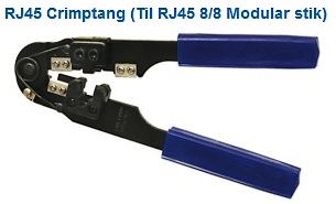

RJ45 crimptang til modular 8/8 RJ45 stik.
Brug denne RJ45 crimptang til at montere RJ-45 stik på kabler.
Ved at anvende denne RJ45 crimptang kan du nemt og hurtigt
lave dine egne Power Link - netværks- og ISDN-kabler i netop
de længder, du ønsker.
En RJ45 crimptang i høj kvalitet. Kan anvendes at private brugere
såvel som professionelle montører. RJ45 crimptangen har indbygget
lås, stikholder, afisoleringskniv samt skærehoved.
avXpertens pris: 89 Kr. http://www.avxperten.dk/

Det vil jo være nemt med denne adapter. Hvor tror du man kan købe sådan en
Sendt: 13 Maj 2012 kl. 15:37 | IP-adresse registreret
OBS ! RJ45 er stikket til alle B&O's nye Power link kabler.
Men det er ikke Ethernet - det er stadig et 2-kanals analog lyd signal.
Hvis du tilslutter dit V1 til en ældre PowerLink højttaler, skal du bruge
et RJ45-til-DIN PowerLink adapter kabel.
Hvis du har en nyere PowerLink højttaler (dvs. BeoLab 12-3) så vil du
få brug for et RJ45-til-RJ45 PowerLink kabel.

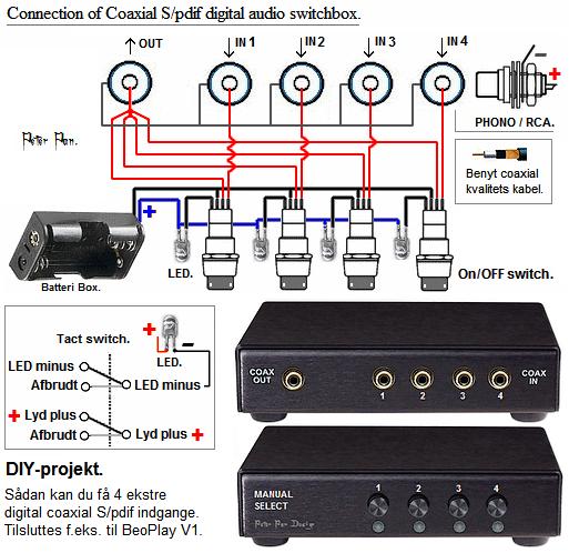

Det nye BeoPlay V1 TV fra B&O http://www.beoplay.com/Products/BeoplayV1
Har kun en digital coaxial S/pdif lyd indgang. Jeg ved af erfaring det hurtigt bliver
for lidt. Her en løsning på problemet.
SPDIF Digital Audio 4-Input to 1-Output Switcher, med Remote Control.
Oversigt og anvendelse af DA4X-R. 192kHz Digital Audio Compatible (12.288Mb/s).
Den DA4X-R er en 4 x 1 SPDIF Digital Audio Switcher med IR-fjernbetjening . Den kan tage op til 8 indgange
(4-Toslink og 4- Coax) og sende en af disse input til begge udgange på samme tid. Indgangene kan være enhver
Digitale standard såsom: SPDIF (IEC 958) format Audio. - Toslink / Coax - DTS / Dolby Digital/AC3/PCM.
Bemærk, at hvis du tilslutter både Toslink og Coax til et enkelt input, vil det som standard blive Coax indgang,
hvis et signal er til stede.
Den DA4X-R  "ændre /behandler" ikke lyden på nogen måde. Så hvis kilden er DTS kodet på input, vil det
være DTS kodet på udgangen. Den eneste konvertering, der finder sted er mellem Optisk og Coax.
Der er 3 måder at styre RGB4X-R. 1 - Manuelt indganges vælger på front panelets omskifter kontakt.
2 - IR-fjernbetjening til direkte valg af ønskede indgang. Besøg www.inday.com og hente "Universal"
fjernkonfiguration filer, såsom Philips Pronto ™. 3 - RS-232 seriel port (tilbehør) til direkte computer
kontrol og status. Nyttigt for at integrere til avancerede automatiserede systemer. Se "RS- 232 Control "
afdeling for yderligere oplysninger. Pris 750 Kr. + told & Forsendelses omkostninger.
PDF manual: http://www.inday.com/PDF/da4x-r-manual.pdf

New Bang & Olufsen Powerlink RJ45 adapter-connection oversigt - Tryk her.
Powerlink: 2 x 8 polet DIN bøsninger til 1 x RJ45 stik er den perfekte
løsning til serieforbindelse af Bang & Olufsen produkter.
Dette nye kabel kan også bruges som adapter kabel
mellem B&O's højttalere og deres nye V1 tv.
Tryk her

beobrian skrev:
Jeg vil anbefale at tilslutte router nummer to til et af de ledige Ethernet porte på din eksisterende router.
Og så sætte kablets anden ende i Internet eller WAN stikket på router nr. 2.
Herved skaber du et subnet, dog skal du huske at router nummer 2 skal have et helt andet IP range.
Hvis router nr. 1 hedder 192.168.1.1 så kald router nr. 2 for 192.168.200.1
Vi anbefaler vores kunder at investere i en Linksys E4200 Router eller Cisco WRT610 som vi installerer som et
subnet, på kundens eksisterende netværk. Så kan alle AV produkter køre sammen på denne router upåvirket af
den trafik der er på kundens egen router.
Vores nye produkter vil kunne køre trådløst på 5 GH båndet op imod Cisco routeren, som bliver nerven i et
Network Link netværk.
Linksys blev for år tilbage købt af Cisco. Læs alt om Linksys E4200 Router til ca. 850 kr. Tryk her.
Eksempel på setup:
Lomega StorCenter ix2-200 Cloud 2TB Tryk her.
Se Video: http://www.youtube.com/watch?feature=player_embedded&v=j q_6jXL81HQ
http://www.bang-olufsen.dk/beosound5-encore
