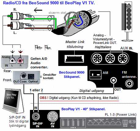

Digital udgang fra BeoSound 9000 er kun til CD afspilning, ikke Radio)
Stikket mærket DIG. OUT overfører digitale signaler fra CD-afspilleren
og er beregnet til tilslutning af digitalt udstyr (kun udgang).
Vil man overføre både RADIO og CD lyd er det en løsning at hente et
pre-out audio signal fra PowerLink out, og konverterer til digital lyd der
tilsluttes Spdif in på V1 TV'et.
AV IN for tilslutning af analogt videoudstyr kan måske bruges til dette.
Så slipper man for en A/D converter. Der kræves en speciel adapter
som jeg endnu ikke har set, så derfor giver jeg den sikre løsning nu.

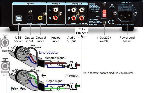

         Maverick Audio Tube Magic DAC
Volumen kontrol til alle udgange står der, så Pre-out outputs må være ok for tilslutning af
et sæt BeoLab 3. Hvis du ikke allerede har et venstre og højre Phono mono til 8 polet DIN
kabel, kan du købe dem i en B&O butik. Er du til gør-det-selv, er her en lodde tegning.
(Line tilslutning for BeoLab 3/ 6002/ 8002/ 9/ 11).
http://www.mav-audio.com/base/product/tube_magic_d1/hardware
Se video - http://www.youtube.com/watch?v=8JU8IlXUrf8

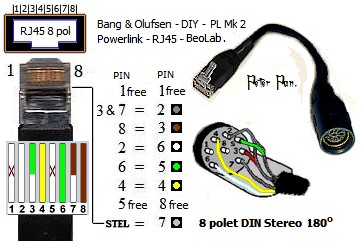

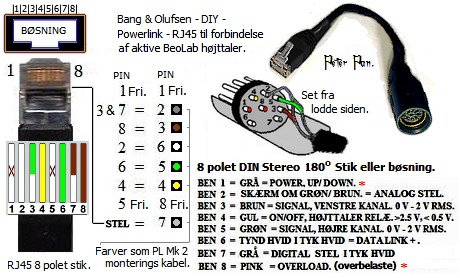

Vi slipper ikke af med specielle tilslutnings kabler forløbig.
RJ45 er stikket til alle nye Powerlink kabler. Men det er ikke Ethernet - det er stadig en 2-kanals analog lyd signal.
Hvis du tilslutter din V1 til en ældre PowerLink højttaler, skal du bruge en RJ45-til-DIN PowerLink adapter kabel.
Hvis du har en nyere PowerLink højttaler (dvs. BeoLab 12-3) så vil du få brug for et RJ45-til-RJ45 PowerLink kabel.
Hvis du bygger adaptere med et hun DIN stik, og benytter PowerLink Mk.II kabel som
monterings kabel, vil den også virke sammen med ældre versioner f.eks BeoLab 3000/
5000 og BeoLab Penta højttalere tilsluttet et BeoPlay V1 TV.
Denne Diy PowerLink - RJ45 adaptere kobles blot på et eksisterende PowerLink kabler,
for at konvertere BeoLab højttalere til at arbejde med BeoPlay V1 eller BeoVision 12.

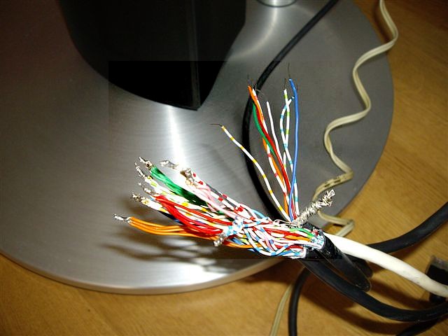

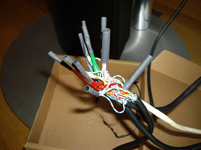

Kære Peter Pan,
Jeg har rodet mig ud i noget snavs og håber du kan hjælpe mig lidt på rette kurs igen. I forbindelse med at jeg vil lave en pæn installation af mit væghængte Beocenter 2, selvfølgelig uden synligt kabel, har jeg måtte klippe det tykke kabel over, der forbinder enheden med den "samledåsen" med alle kabelind- og udgangene. Jeg har før samlet et masterlinkkabel med samlemuffer uden problemer, men det her kabel er anderledes. Det der volder mig flest hovedbrud er de mange små ledninger i kablet som hver især har små skærme. Har du (eller andre) gode tips til hvordan jeg samler dette kabel, så er de meget velkomne! På forhånd mange tak og tak for mange inspirerende indlæg her på siden.
Mvh. Jens
Til top Vis Enghave's Profil Søg efter andre indlæg skrevet af Enghave
Sendt: 28 Juni 2012 kl. 07:29 | IP-adresse registreret
Hej Enghave, og velkommen til B&O kabler, div. & diy tråden.
Her en billede serie: DIY connection of MasterLink.

Enghave
Bruger siden: 27 Juni 2012
Indlæg: 2

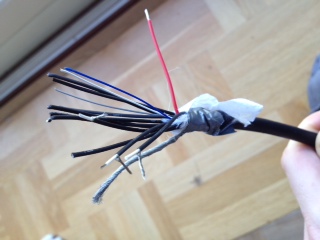

Sendt: 28 Juni 2012 kl. 07:48 | IP-adresse registreret
Tak for svar. Problemet er at det ikke er et masterlinkkabel. Det ser sådan her, ud når man åbner Pandoras æske:
Sendt: 28 Juni 2012 kl. 08:08 | IP-adresse registreret
Hej igen Enghave
Det må være dette AVL connector kabel vi så taler om. Et specielt signal
transmission stik/kabel til forbindelse mellem Master enhed og Socket enhed.
Jeg har ikke set det før i afisoleret tilstand. Tak for billedet, flere af dem.
http://www.beoworld.org/beotech/bc2.htm

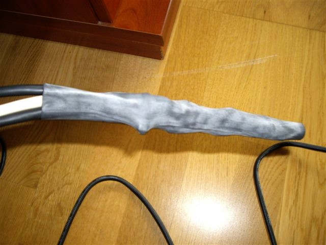

Det liner et avanceret ukurant PowerLink II kabel. De to skærme om den hvide ledning
er nok højre og venstre signal stel, som svare til (normalt går til PIN 2 i DIN stikket).
Du samler dem og isolere, så skærmen ikke rører lederen i den hvide ledning.
