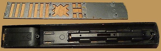

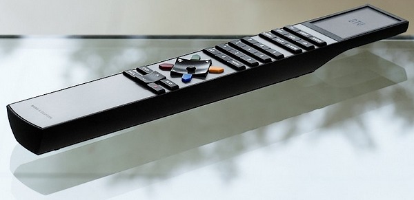

Beo4 - Materialevalg:
Toppladen er lavet af aluminium. For at give fjernbetjenignen rigtige tyngde
er huset er i trykstøbt zink, med en massefylde på 7,1 g/cm3, hvilket er ca.
det samme vægten som rent jern. Huset i zink er belagt med sort pulverlak.
  • Beo4 (w/ navigation button)
  • Beo4 (w/o navigation button)

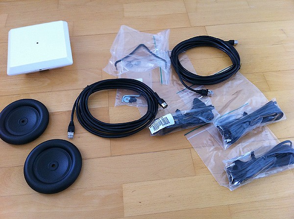

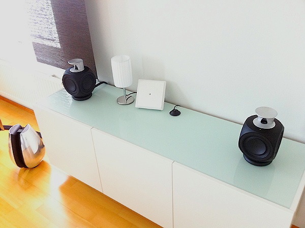

    Under navnet BeoLab 3 - Playmaker combo leveres i en pæn alt-i-én pakke.
    Playmaker MKII type 2972 inkl. 2 x BeoLab 3, & kabler Pris 25.999 Kr.
    Her ses de kabler der følger med for setup af Playmaker og BeoLab 3 tilslutning. (De sorte i gummi er til at stille BL3 på).

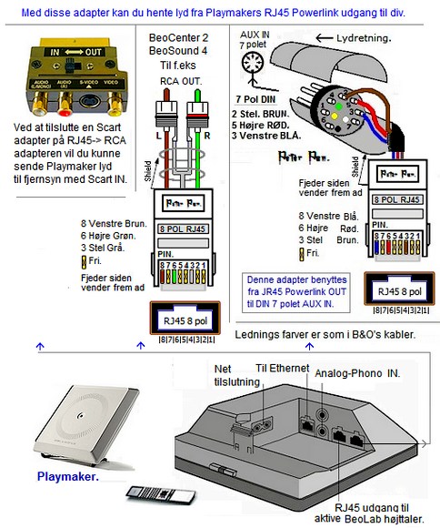

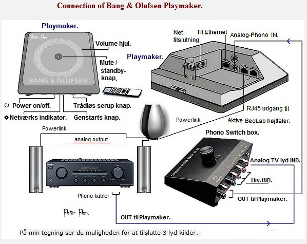

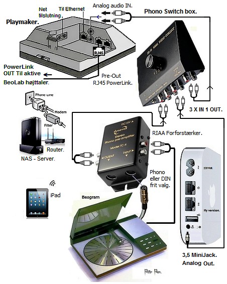

    Diy Connection af Bang & Olufsen Playmaker.
    Tegningen viser muligheden for at bruge analog lyden fra Playmaker, ved at konvertere til de
    forskellige indgangs stik der benyttes på de forskellige B&O Master produkters analog indgange.
    Her til:  RCA/Phono - Scart (TV) - og 7 polet DIN til AUX indgange. (Uden data link).
    Vælger du f.eks indgang AUX IN på BeoSound 3000, så kan man via Playmaker og Beo4,
    strime den lyd du har mulighed for, og få lyd gennem de stereo højttaler der allerede er tilsluttet.
    PS. Vil ikke være en gevinst i et surround setup.
    Manualen. Tryk her.     Se YouTube video - Tryk her.

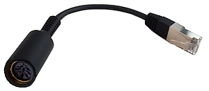

    B&O adapter RJ45 Powerlink til 2 x Phono/han,
    Varenummer 6271216. Nu i B&O butikkerne.

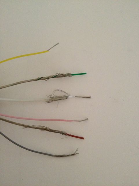

    Hej Peter,
    Dette er hvad jeg fandt da jeg åbnede mit powerlink kabel:
    Gul: Tænd/sluk relæ
    Grøn: Signal, Højre
    Hvid: ?
    Pink: ?
    Brun: Signal, Venstre
    Grå: Lyd stel
    Hvad er hvid og pink? Hvordan laver jeg trigger paa det kabel?

    Sendt: 11 Juli 2012 kl. 22:01 | IP-adresse registreret

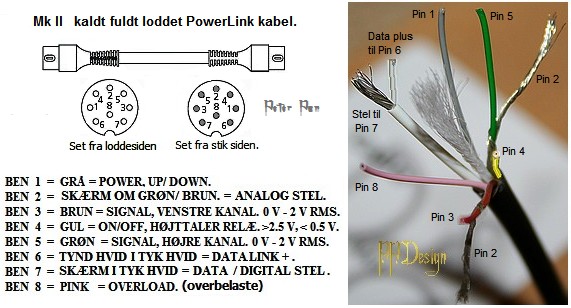

    Hej igen knrj
    For at trigge højttaler relæerne benyttes pin 4 som plus og stel til pin 7 som minus.
    På min tegning til dig på side 32 benyttes PowerLink Mk III kabel, og LINE IN indstilling på dine højttalerne. Så skal du ikke
    bruge triggersignal. Et trigger signal kræver jo også en trigger udgang.

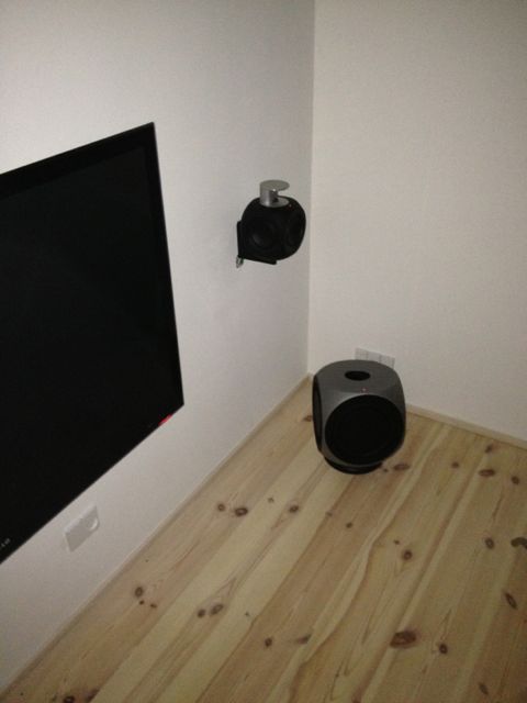

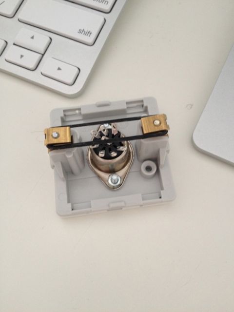

    Udfordringen er at jeg faktisk nu har anskaffet en Beolab 2 som jo skal trigges. Herfra trækkes så videre til Beolab 3. Jeg
    antager at hvis Beolab 2 trigges, vil den så også trigge de tilsluttede Beolab 3'ere? Og at disse Beolab 3'ere derfor skal sættes
    til Right/Left i stedet for line.
    (se min løsningsbeskrivelse her(Under udarbejdelse!))
    https://docs.google.c
    om/document/d/1d_Bwsex9RoUpFjDGAV_GlQFrpoSCN4QmUuiyOYGu4GY/e dit
    Beolab 3'erne er monteret i væggen og jeg har måtte klippe stikket af for at trække dem gennem kabelslange indbygget i
    væg/gulv. Dit diagram hjælper helt klart, da jeg nu skal montere de afklippede ledninger på nogle FUGA Powerlink bøsninger.
    Jeg vil tilføje et kablings diagram til beskrivelsen senere :o) Og måske poste det hele som et indlæg til din tråd hvis du synes
    det kunne være relevant.

    Sendt: 11 Juli 2012 kl. 22:59 | IP-adresse registreret
    Hej igen knrj
    Du er meget velkommen til at vise os dit resultatet.
    Ja med en ny indkøbt BeoLab 2 skal du have 2,5 - max 5,0 Volt trigger signal.
    Har du et sted hvor du kan hente det ?  Ellers kan du finde et par løsninger på side 4 og 5.
    Når trigger strømmen er etableret tilsluttes de to BeoLab 3 til BeoLab 2, med PowerLink
    kabler Mk. II eller III. Husk så at BL 3 så skal stå i PowerLink istedet for LINE.

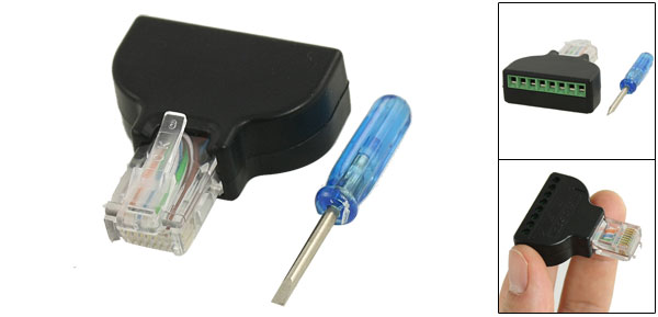

    En RJ45 terminal Block Adapter vil være et godt hjælpe middel, hvis man vil lave en forsøgs opstilling,
    før man går igang med terminering. Vil man lav et diy kopi kabel af Bang & Olufsens RJ45 til IR emitter
    er det ikke nemt, fordi IR-senderen er en lukket enhed, som man dermed ikke kan komme til at måle på.
    Men det vil jo være ærgerligt at skulle købe nyt, vis man allerede har et eller flere IR kabler liggende med det
    gamle mini Jack mono stik på, og derfor bare vil skifte stikket til et 8 polet RJ45 stik, som bruges fremover.
    Skulle der være en på denne tråd der ved hvordan B&O's IR kablet med RJ45 stik er termineret, vil jeg meget
    gerne have jeres oplysninger.

    Sendt: 15 Juli 2012 kl. 20:11 | IP-adresse registreret
    Hej Peter,
    fremragende - den tegning burde ligge på "Alle har en mening om B&O"-tråden andetsteds, så tvivlerne kan se,
    hvad man kan få ud af B&O-grej med lidt fantasi og flid.
    Hilsen Millemissen
    Sendt: 15 Juli 2012 kl. 22:35 | IP-adresse registreret
    Ser lige at den allerede ligger flere stder, så den skal nok blive set
    Hilsen Millemissen
    Sendt: 16 Juli 2012 kl. 14:57 | IP-adresse registreret
    millemis skrev:
    Hvis man har et BV-7 TV med en digital lydindgang, kan man også konverter
    Playmakers analog lyd til digital.  Gefen laver en analog til digital konverter.
    Og vupti har man forenklet sit setup, og kan glæde sig over nye AirPlay- og
    DLNA-lydmuligheder på sit tv.
    Hej millemis
    Det er da en god ide.
    Gefen - Analog til digital audio converter.
    http://www.gefen.com/kvm/dproduct.jsp?prod_id=5278
    RJ45 til Phono Powerlink adapter kan købes i B&O butikken.
    Sendt: 16 Juli 2012 kl. 16:49 | IP-adresse registreret
    Hvis man har flere kilder, der skal sættes til dig.indgangen på f.eks et BV7-40, kan man med fordel bruge en switchbox, som Peter beskriver på side
    31 den 16. Maj.
    Man kunne udover Playmaker'en også tilslutte den digitale udgang fra en pc , eller en DAB-radio, eller en cd-afspiller, man holder specielt meget af,
    osv....
    På denne måde har man hurtig adgang til Playmakeren, men kan nemt skifte om til de andre lydkilder. Og selve omskiftererboksen kan gemmes bag
    på tv'et.
    Tak for tegningen, Peter.
    Hilsen Millemissen

    Sendt: 30 Juli 2012 kl. 13:19 | IP-adresse registreret
    Hej knrj
    PowerLink specifikationen siger - Pin 4 = ON/OFF, højttaler relæ > 2,5 Volt. < 0,5 Volt.
    For at langtidssikre af aktive BeoLab højttaler er det vigtigste at overholde Max 5.0 volt.
    Ved 0,0 Volt slukker højttalerne, så jeg mener ikke relæet er særligt sart.

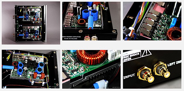

    ICEpower gallery - Bang & Olufsens ASP 2x500 Watt 4 Ohm.
    Tryk link for at se store billeder.
    http://www.highfidelity.pl/@main-87&lang=en
    Sendt: 20 August 2012 kl. 09:38 | IP-adresse registreret
    2hansen skrev:
    Jeg har et spørgsmål, jeg ikke har kunne finde svar på.
    Jeg har en ældre Beolink PC2, som jeg gerne vil tilsutte mine Beolab 4 via Powerlink. Desværre
    brummer de en del, åbenbart fordi pin 2 og pin 7 skal forbindes i den gamle udgave af PC2.
    Hvordan gør jeg det enklest - ved at åbne boksen og lodde, eller kan man fremstille/købe en konverter?
    Og i fald jeg skal lodde, kan I da hjælpe med en beskrivelse af, hvilke ben, der er hvilke i boksen?
    Tak...
    Hej 2hansen
    Det er rigtigt at for lidt, eller for dårlig stel kan give brum.
    I et PowerLink Mk III kabel er blå pin 7 = datastel med, netup for at kunne trække ekstra stel.
    Men hvis pin 7 i den 8 polet DIN stikdåsen på Beolink PC2 ikke er termineret, hjælper det jo
    ikke før du laver en lus fra pin 7 til et sted med god stel inde i Beolink PC2.
    Jeg vedlægger en adapter tegning hvor pin 7 får audio stel fra pin 2.  (Ved tilslutning via Phono til
    DIN, fra en non-B&O forstærker til BeoLab højttaler virker det fint på denne måde.)
    Så kan du også se hvor pin 7 vil befinde sig i stikdåsen på Beolink PC2, hvis du vil lodde der.
