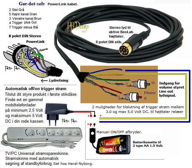

Hej frederikpj og velkommen
En mulighed er at det er trigger strømmen fra din receiver der er årsag til højttalerne summer.
Det er ikke førstegang, hvis det viser sig at være tilfældet. BeoLab højttaler kan heller ikke lide
at få 12V DC strøm. Mellem 2,5 - 5 Volt foreskriver B&O. Det kan du læse om på dette link -
Du kan prøve at trigge højttaler relæerne med en telefon lader på max 5 Volt DC.  Holder støjen
op, er det receiverens trigger udgang der laver balladen.

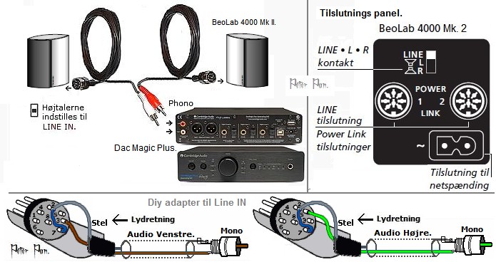

Prøvet evt. en LINE IN tilslutning som klares med almindelige Phono til Phono kabler.
Her bruger man ikke trigger strøm. Du vil så kunne fastslå om højttalerne skulle fejler noget.
Prøv de forskellige muligheder.

Phono til Phono stikket til din piooner tilsluttes Pre-Out front eller rear,
alt efter om det er til front eller bag højttaler. Hvis du ikke benytter de
volume styret preout udgange, sender du fuld lydstyrke ind i BeoLab
forstærkerne, og det kan de ikke lide ret længe.
Jeg går udfra når du taler om dine originalt DIN Mk 3 kabel, at det ikke
er kabler fra AV-Connection med 5 volts step-down beskyttelse, men
almindelige PowerLink Mk. III B&O kabler som ikke har 5 volts
step-down beskyttelse. Og det må du have etableret hvis du ikke
vælger LINE IN.

Mit system er en reciver fra av connection og fra reciveren har jeg hos av connection købt et kabel der går i 12v trigger og fra de preout udgange til front og bag ud i 4 Din hun stik så jeg bare skal slutte et langt Din fra højtaler til den enden af det jeg har fra av connection.
Jeg ville mene at de hos av connection skulle have lavet en step down i kablet og det er det jeg ville have målt i eftermiddag.
Jeg havde nogle billige 5 polet Din kabler som jeg brugte men de laver helt vildt meget støj/summen og det var det jeg skiftede til originalt Mk3 derefter forsvandt det meste summen men jeg skal bruge 4 stk på 10 m.
Jeg syntes nu at de kabler hos b&o er lidt dyre 695 Dkr for 10 m
Kan man få fat i nogle der er af samme kvalitet lidt billigere

Hej igen. De PowerLink Mk II kabler kan kun benyttes mellem BeoCenter 2300
PowerLink out, til et af dine to sæt BeoLab højttaler. Altså et stereo setup.
På denne tråd finder du flere boks tegninger med DIN tilslutninger, men
fælles for dem alle er at det er bokse du selv skal lave. Så du kommer ikke
uden om at skulle benytte en lodde kolbe. Se lidt på mulighederne.

Gør-det-selv. Trigger strøm til aktivering af BeoLab højttaler relæer.
For at få en trigger strøm på 12 Volt fra div. forstærkere ned på de af B&O anbefalede max 5 Volt
kan man bruger en TV-EL spareskinne og tilslutter fjernsyn/ forstærkeren til det første af de fem 230
Volt stikdåser. I en af de efterfølgende stikdåser tilsluttes en 230 Volt Nettrafo på mellem 2,5 Volt
og max 5 Volt.  Herfra tager man evt. strømmen til nedenstående trigger fordeler boksen.
Finde evt.en gammel mobiltelefon netlader i din rode kassen.  Wink
Strømspareskinne med automatisk søgning af standbyforbrug.
TV/PC Universal strømspareskinne med et ekstra udtag med permanent
strøm til DVD optager/modem m.m. Virker på bådePC/TV og andet udstyr.
Det er smart fordi det på de almindelige strømspareskinner kan være svært
at få dem til at fungere, hvis standby strømme forbruget er for lavt.
Set hos Harald-nyborg. PRIS 69,50 Kr. Best.nr. 8578.
OBS ! Anvendes IKKE sammen med AV-advance High-end trigger PowerLink adapter kabler.

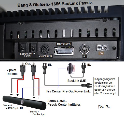

Hej Peter Pan, først og fremmest tusinde tak for dine mange utroligt nyttige indlæg!
Jeg skal til at forbinde netop denne højtaler som center i mit B&O setup sammen med 2x 8000 som front og Beolab 3 som
bag.
Jeg er i tvivl om jeg skal lade alle enheder i højtaleren spille center, eller forbinde som du forslår.
Umiddelbart kunne jeg forestille mig at det gav et mærkeligt lydbilllede hvis højtalerens ydre enheder spiller med på
højre/venstre på grund af afstanden til mine fronthøjtalere, samt grundet underdimensionering ift. 8000'erne kan risikere at
brænde af?
Hvad foreslår du?
På forhånd tak.
Til top Vis hejman's Profil Søg efter andre indlæg skrevet af hejman
Sendt: 03 September 2012 kl. 16:52 | IP-adresse registreret
Hej hejman, og velkommen på tråden "B&O kabler, div. & diy".
Jamo A 360 er en passiv højttaler med 2 front og en center enhed, som skal have
en separat forstærker som tilsluttes en center PowerLink udgang. Dine aktive front
og bag højttaler tilsluttes de respektive PowerLink udgang på normal vis.
På dette link, kan du se at Bimsecool benytter en "BeoLink Passiv" som forstærker.
http://www.hifi4all.dk/forum/forum_posts.asp?TID=72316&P N=1&TPN=1
Han bruger så de 2 "fronte" højttaler i Jamo A 360 som stereo center.
Men har du en center PowerLink udgang i dit B&O setup er dette en mulighed --
OBS! Denne tegning er for tilslutning til en non-b&o preout
forstærker, og kan ikke bruges når du har et B&O setup.

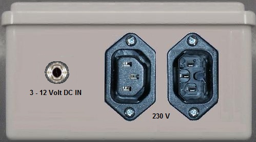

Trikker strøm til aktive B&o højttaler.
Belkin trigger strøm fordeler kan modificeres med en Step-down beskyttelse,
for tilpasning til max 5 volt, som foreskrives til B&O's aktive højttaler. B&O
benytte i deres setup et mono mini Jack stik. Se tegning.
Belkin adapter 3.5mm minijack han / 5x3.5mm minijack hun, koster 90 Kr.
Kan købes her.

Hej Peter aller først tusinde tak for al den info du levere omkring B&O, det giver en masse ideer.
Jeg vil høre om du kan hjælpe mig da jeg er lidt ny i dette univers?
Jeg har købt et par Beolab 4000 Mk2.
Det undre mig at der ikke er nogen Line indgang bagpå, men "kun" de almindelig DIN??
Jeg skal bruge dem i et stereo set up, hvor de skal sluttes til en Cambridge DacMagic Plus, som du også tidligere har omtalt.
Jeg havde egentlig tænkt mig at anvende XLR connection på DACMagic, men er i tvivl om hvorvidt jeg kan bruge dem til mine
højtalere om evt. med eller uden trigger strøm???
Dernæst har jeg overvejet evt. at sætte en Bosscom Power Link switch før højtalerne, for at udgå evt tænd/sluk problemer.
Men vil det overhovedet være nødvendigt??
Det ender jo med at blive et lidt dyrt stereo set up.
På forhånd mange tak.

Hej Dannie73
På Beolab 4000 Mk II kan du stadig køre LINE IN, men du må omkring en B&O butik
og købe et højre og venster Phono ---> 8 polet DIN adapter kabel.
Kan du selv lodde adapter kablet, finder du en tegning her - DIN kabler.
Hvis det viser sig at dine Beolab 4000 slukker fortidligt med LINE tilslutning, kan højttaler
on/off relæerne justeres af en B&O teknikker, til at gå senere i standby.

Peter hvad vil du anbefale mht. bruge Line In, eller DIN.
Jeg går ud fra at Line In skal direkte i Line Out på Dac Magic, hvori mod DIN kan monteres på XLR out??
Hvad vil være "bedst", og er en Bosscom nødvendig eller er det spild af "krudt"
Til top Vis Dannie73's Profil Søg efter andre indlæg skrevet af Dannie73
Sendt: 16 September 2012 kl. 15:36 | IP-adresse registreret
Dannie73. -
DIN og XLR er to forskellige tilslutninger. Jeg syntes du bare skal bruge Line In.
Bosscom unødvendig. Lydstyrken styres på Dac Magic Plus.
Phono stik sættes direkte i L-R Line Out på Dac Magic Plus. De to DIN stik
sættes i de to BL 4000, og indgangs vælgeren sættes i LINE IN på hver højttaler.
Se tegning, hvor du også kan se de to adapter der kan anvendes.

Denne løsning kan tænde flere 230 Volt komponenter samtidigt. Benyttes f.eks hvis din surround processor har
12 Volt DC trigger udgang, og to effektforstærkere skal tænde automatisk, for at trække dine front og bag højttaler.
Af db89 - Her ses 40A relæ.
         3,5mm mini-jack.
         Et 10A relæ må være stort nok for de fleste.

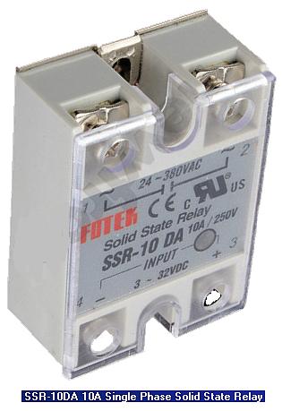

Se Fotek solid state relæer her. http://www.comadan.com/nydk/down06/total_2008.pdf
Her kan 10A Single Phase Solid State Relay købes.
http://www.ebay.co.uk/itm/ws/eBayISAPI.dll?ViewItem&item =180841499151
