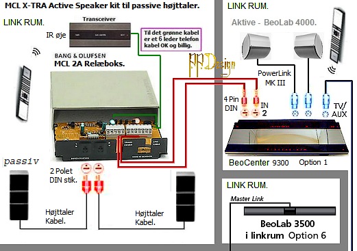

Dr. G. Spændende at se hvad du når frem til.
En af mulighederne med relæboksen på side 34, svar meget godt til den mulighed vi havde
dengang der fantes et ekstra strøm udtag på div. forstærkere, hvor tilsluttet produkter til
stikket 230V OUT som på tegningen, tænder sammen med surround processoren.

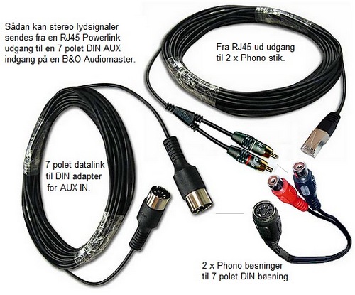

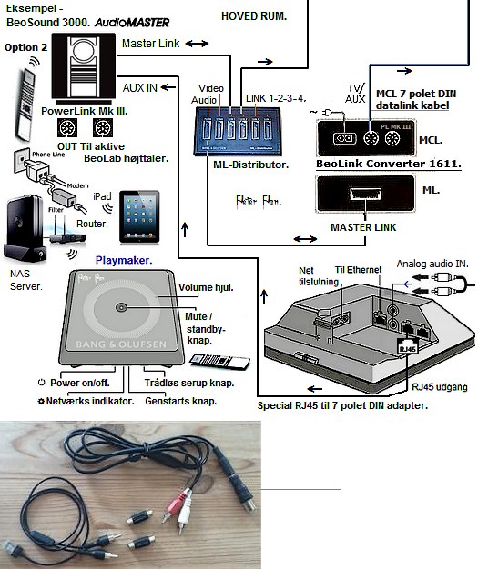

Det er muligt at overføre div. lydsignaler fra Playmaker, både til det gamle Master Control Link (MCL)
link og MasterLink (ML) linksystemet via et B&O audio master produkt, f.eks BeoSound 3000. Der benyttes
et special adapter kabel. RJ45 til 7eller 5  polet datalink DIN - out. Når PowerLink out (RJ45 udgangen)
går du ind i Playmaker og skifter til fast volume på PowerLink udgangen. Lydstyrken styres med Beo4 via
et B&O audio master produkt.

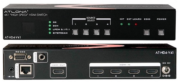

       HDMI splitter f.eks et HDMI kabel til TV, og det andet til en Projektor.
http://www.atlona.com/Atlona-4-by-1-HDMI-Switcher.html
Denne switcher tilsluttes til B&O PUC, så når du skifter kilde
(source) så gør den det automatisk på HDMI omskifter boksen.
Atlona HDMI 4 by 1 Switcher AT-HD4-V41
Atlona AT-HD4-V41. B&O kompatible. Pris 2.799 Kr.
http://www.av-connection.de/?PNo=AT-HD4-V41
Se Video - http://www.youtube.com/watch?feature=player_embedded&v=k du0bgGQNic
http://www.atlona.com/pdf/manuals/AT-HD4-V41.pdf
Vil nok også kunne bestilles hos din B&O forhandler, spørg om pris.

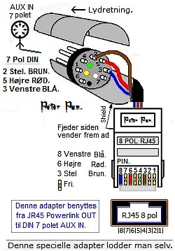

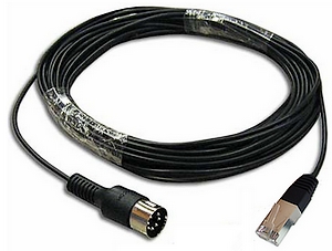

        Efter denne tegning/ diagram kan du selv lave et 8 polet-
        DIN PowerLink Mk II eller Mk III kabel, med RJ45 stik.

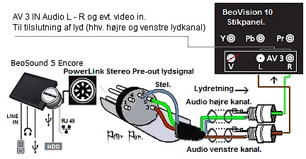

Hej Peter
Jeg har har et problem jeg håber du kan give et svar på.
Mit set-up er:
1 Beovision 10
2 beolab 9'er som front
2 beolab 3'er som bag
1 Beosound 5 Encore
Mit problem er at jeg gerne vil forbinde min Encore til mine beolab 9'er via min Beovison 10 men da der ikke er nogen
MasterLink i min Encore kan jeg jo ikke gøre det på den måde.
Jeg kan kun selv finde på to mulige løsninger.
nr. 1 er at tage PowerLiket fra Encoren og sæt i det ene Powerlink stik i Beolab 9'eren også tage en Powerlink fra Beovison
10'eren og sæt i det andet Powerlink stik i Beolab 9'eren. men kan/må man det?
nr. 2 min 2 ide er at bruge en bosscom powerlink switch box, men jeg er ikke sikker på at den kan bruge da det jo ikke er
set
up med Non B&O tv. hvad sker der hvis jeg sætter et powerlink kabel fra min beovison 10 i switch boxens port 1?
Jeg håber du kan forstå mit spørgsmål.
Klaus
Til top Vis komer's Profil Søg efter andre indlæg skrevet af komer
Sendt: 11 Oktober 2012 kl. 14:34 | IP-adresse registreret
Hej Klaus og velkommen til hifi4all
Sådan kan det gøres, svarende til en analog CD tilslutning. Højttalerne tilslutet TV.
Du skal bruge et 5 polet DIN til Phono stereo adapterkabel. Husk lydretningen er fra
DIN stikket mod  H - V Phono stik. Husk også at sætte BV.10 op på AV3 indgang.
http://www.av-cables.dk/din-adapter/5p-din-2-x-phono-lydkabe l-1-2-m.html
Tryk P.Mute for at slukke skærm billede. hvis det ikke sker automatisk.

Sendt: 11 Oktober 2012 kl. 15:07 | IP-adresse registreret
Dine højttaler syntes jeg, skal være tilsluttet BV 10. Det er i tv'et surround dekoderen ligger.
Derfor vil dit tv også være tændt selv om du ikke ser det, dette er også tilfældet med en
MasterLink tilslutning, hvor BV 10 får tildelt option 2 og en audiomaster option 0.
Men se på mulighederne Bosscom’s Powerlink Switch - tegninger på side 31.
Se også http://almando.com/ den er billigere.
Alternativ er at bøvle med div. gør-det-selv PowerLink switchbokse.
