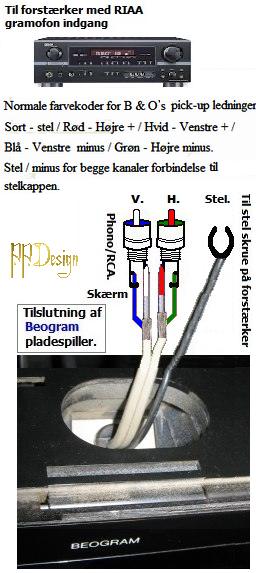

Tilslutning af phono stik på Beogram pladespiller.
B&O har dog gennem tiden ændret på deres tilslutninger, så må du prøve dig frem.

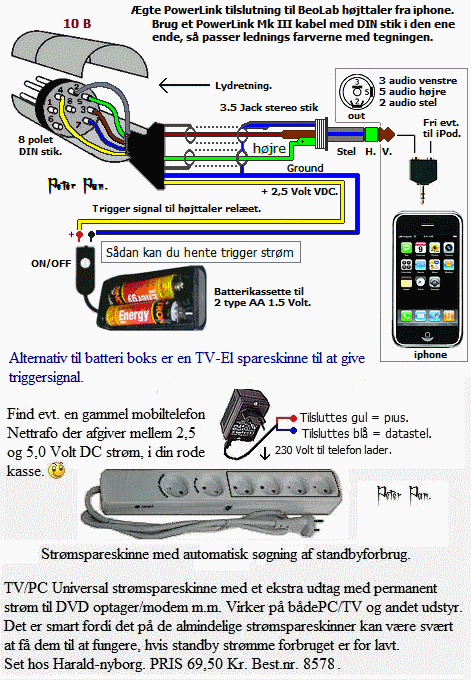

De 4 adapter er til tilslutning i AUX IN / OUT på B&O Audio produkter.
Polerne spejlvendes ved AUX IN TV tilslutning.

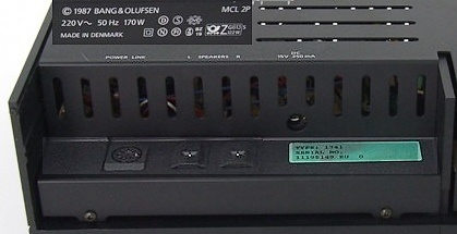

Power Amplifier MCL2P kan bruges med alle B&O produkt, der indeholder en
Power Link udgangs bøsning, den tændes og slukkes med det produkt, som den
er tilsluttet, står der her:
http://www.beoworld.org/prod_details.asp?pid=979
Når aktive BeoLab højttaler kan aktiveres med denne adapter, burde MCL2P
auto turn-on/turn off. også tænde og slukke med denne iPod/iPhone adapter.
                     Tilslutning.
Sendt: 09 Januar 2006 kl. 22:59 | IP-adresse registreret
Denne adapter kan købes i b&o's butikker.
