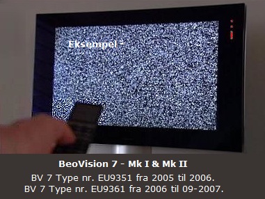

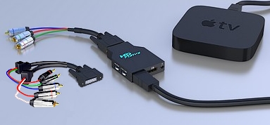

Har du ingen HDMI indgange på dit ældre TV, kan det problem løses!
En HDfury3 opgraderer TV eller projektor ved at tillade tilslutning af HDMI 1,3!
En forudsætning for brug af HDfury3 er: 1. Din skærm understøtte mindst en af
følgende opløsninger: 480i, 480p, 576i, 576p, 720p, 1080i eller 1080p?
2. Din skærm har et Component eller RGB (PC / VGA) indgangsstik?
Uden en HDMI-indgang på skærmen vil det meste du tilslutter være begrænset
til 480p, og kun 1/6th opløsning på en skærm til 1080p Full HD opløsning!
HDfury3 kan frigøre det fulde potentiale på din skærm!
Du behøver således ikke købe et ny HDTV, hvis du ellers syntes din eksisterende
tv fungerer udmærket. Optimer din skærmens kompatibelt og værdi med HDfury3!
Image Constraint Token er en protokol, (kopibeskyttelse) der kan forårsage
nedsampling af high-definition video indhold på Blu-ray og HD DVD til svagt-bedre-
end-DVD-kvalitet video. Det er en del af Advanced Access Content System, Digital
Rights Management-system, der anvendes i high-definition optisk disk-formater.
På Blu-ray eller HD DVD-diske mindskes opløsningen fra 1080p til 540p (1/5th)
over analoge udgange. HDfury3 overvinder denne begrænsning.
Det er hvad du har brug for, for at tilføje digital HDMI til dit TV, og bringe det ind i
næste generation, med bedst mulige billedkvalitet!
Hvordan er HDfury3 i forhold til tidligere versioner ? - http://hdfury3.be/specs.html
Pris knapt 200 Euro i Tyskland. - Tryk her.
HDfury3 is the world’s most powerful HDCP deciphering converter ever built!
Introducing new features such as two HDMI 1.3 inputs with Deep Colour(TM)
support and auto/manual switching, 5.1 Dolby Digital/DTS sound, perfect image
centering in both component and RGB modes, output resolution limiting, and user
customizable options via DIP switches!
Se mere her:  http://hdfury.eu/category.php?id_category=5

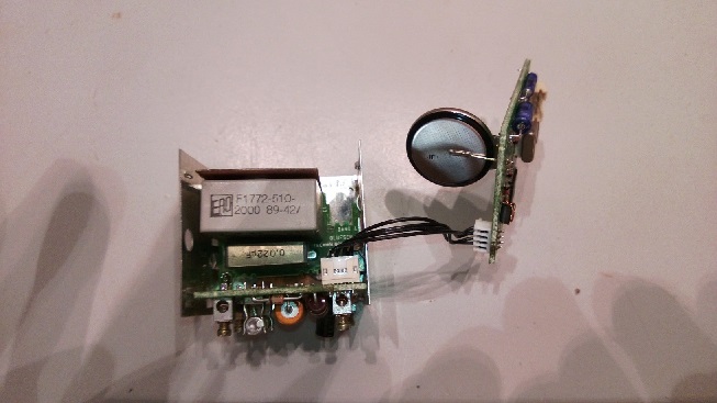

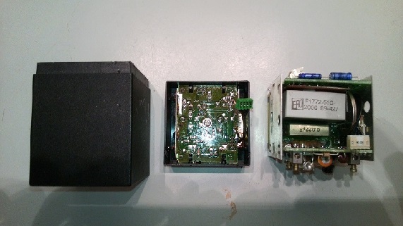

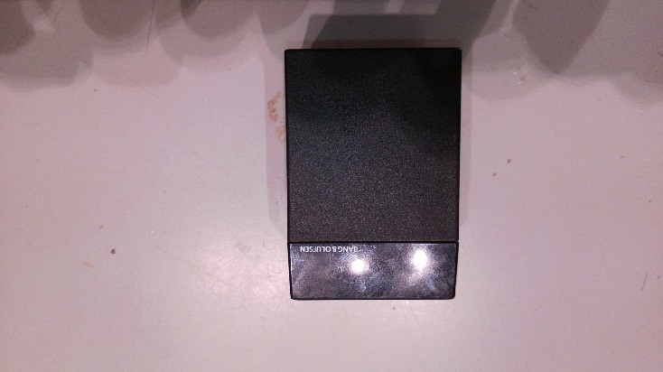

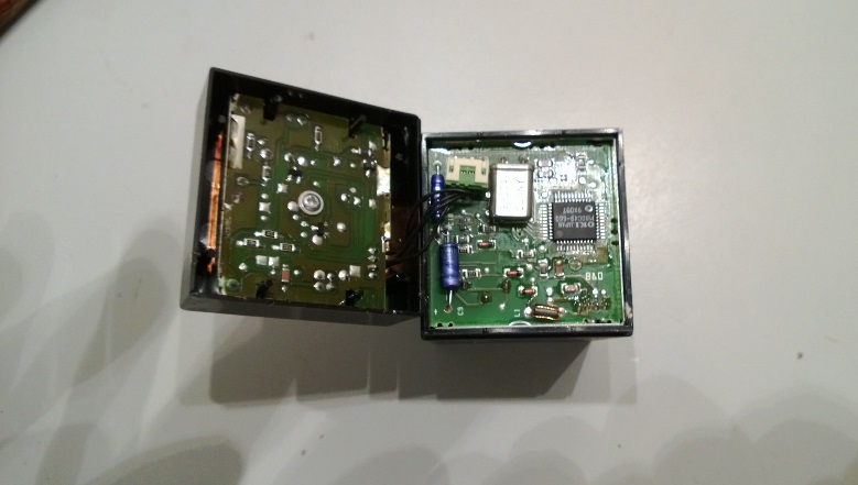

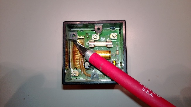

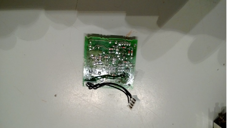

SKift af batteri i LC1
Skru bunden af, marker 230 volts ledningerne så de kan sættes korrekt tilbage. Så LC1 ser således ud:

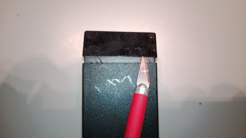

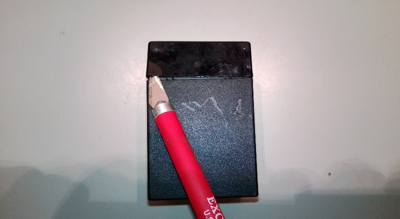

Kniven skal bruges nu:
Lirk kniven forsigtigt ind under toppen og ud mod hjørnerne som vist. Vær forsigtig ellers ødelægger du toppen.
Og så den anden side:
Se så popper låget af, man kan skulle have en negl op. for at løsne låget.
Fjern skruen i bunden som vist her:
Nu kan den skilles ad:
Pres forsigtigt i på printet i bunden og indmaden kommer op:
Så er det bare at tage processor kortet ud og lodde bateriet af:
Således.
Batteriet skiftes, med et sådan her:
Lithium Knapcelle - CR2025 Varta
Specifikationer
Spænding: 3.0V
Kapacitet 140 mAh
Dimensioner: H: 2.5 mm x D: 20.0 mm
med loddeflige
Nu samles LC1 igen giv evt. låget et par små klatter sekund lim.
Sæt bund og 230 Volts ledninger på igen og du er færdig.

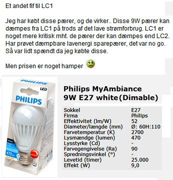

Sendt: 05 Marts 2013 kl. 11:18 | IP-adresse registreret
Det er klart, at du kan bruge lysdæmper på den afbillede pære. Det er jo en diode pære og ikke som den du før brugte, - et lysstof rør.

Sendt: 05 Marts 2013 kl. 11:36 | IP-adresse registreret
LC1 and LC2 Usage
Halogen lights may be used with LC2 (but not LC1) together with the dimmer function. The dimmer function cannot be used with fluorescent bulbs including energy saving bulbs (which are based on the fluorescent tube principle).
Usage Notes - December 2003
LC2 has been through a new approval process and as a consequence it cannot be used with low voltage halogen bulbs, low energy bulbs or fluorescent tubes. It is approved only for connection with standard filament bulbs. LC2 will continue in its current form only and there are no plans to update this product.
LC2 Light Controller Product Specifications
ypes: 2130 (1991 - May 2006 ) , G 2131 (1991)
Operation Sensi-touch
Recommended terminal Beo4, Beolink 1000 MK2, MK3, Beolink 5000, Beolink 7000
Finish: white
Power supply: 220 - 240 V
Power frequency:50 Hz +/- 5 %
Standby consumption: 0.7 watts RMS Weight:195g (with wall mounting, 210g)
Dimension W x H x D: 98 x 52 x 98cm
Control Principle: Phase-cutting (TRIAC)
Connections: Standard filament bulbs 40 - 300 watts
High-voltage halogen bulbs:220 - 240V 40 - 300 watts
Low-voltage halogen bulbs 220 - 240V transformer 40 - 300 watts
Low energy bulbs (on/off): 0 - 100 watts
Fluorescent tubes (on/off): 0 - 100 watts
Så det der low energy er de ikke designet til.

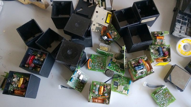

Sendt: 05 Marts 2013 kl. 18:12 | IP-adresse registreret

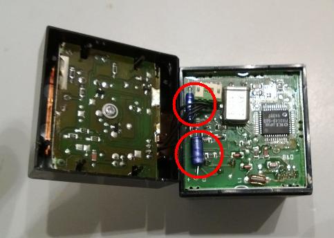

LC1 fortsat
De døde CPU kort repereres på følgende måde skift de 2 kondensatore vist med rødt.
Den lille skiftede jeg med en 4.7 uF 50V og den store med en 10 uF 16V. De rigtige værdier er lidt svære at se. men tror den ene er 20 uF 10V og den anden 1 uF 50V. Men de gik fra hinanden da jeg loddede dem ud. Men prøvede med hvad jeg havde i skuffen
Så ser det således ud:
Vupti så virker den igen

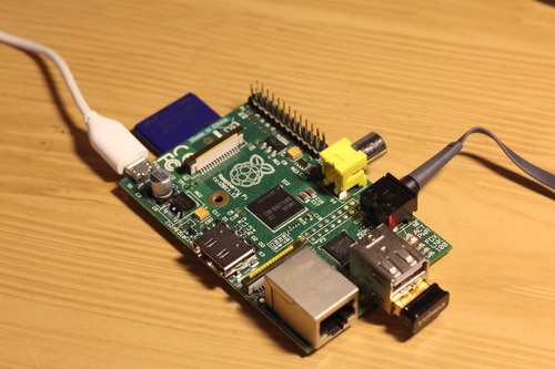

Sendt: 06 Marts 2013 kl. 09:17 | IP-adresse registreret
millemis skrev:
Hej alle,
Det her kunne måske være interessant for den ene eller anden: Se her.
Hilsen Millemissen
Det handler om udsendelser i påsken, hvor livingsmarttv.dk – sammen med jer – i 5 udsendelser
bygger et XBMC mediecenter med den lille og meget billige Raspberry Pi-computer.
http://raspberrypi.dk/webshop/kategori/samlede-raspberry-pi- start-pakker/
http://raspberrypi.dk/produkt/living-smart-tv-mediecenter-pl us-pakke/
Se Video - Tryk her.
Det syntes jeg er et spændende initiativ.
