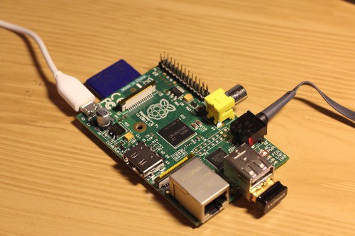

Raspberry Pi
Hvis man har lyst til at læse lidt (på engelsk!) om, hvad denne lille sag er/kan,
er her et link
Hilsen Millemissen
Sendt: 06 Marts 2013 kl. 10:53 | IP-adresse registreret
Og her er der en længere video,
der viser nogle af mulighederne.
Hilsen Millemissen

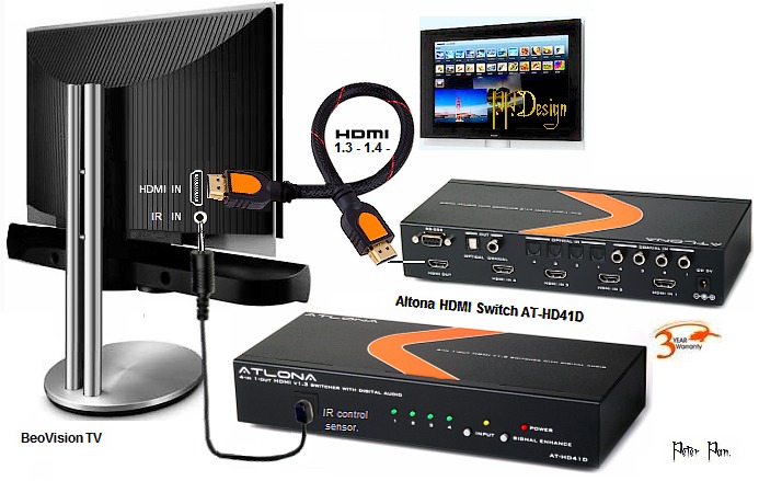

Ekstra HDMI indgange til BeoVision TV.
Opdatering af tidligere version Altona Switch AT-HDMI V41 - til Altona Switch AT-HD41 D.
Altona Switch AT-HD41D - 4 x HDMI 1,3 Input. 1x HDMI 1,3 Output.
W / Digital Audio Switch (HDMI ) med 3D support.
Atlona AT-HD41D er en højtydende HDMI 1,3 omskifter med fjernbetjening.
Du skal blot trykke på en knap på fjernbetjeningen for at vælge en HDMI kilde,
og det vil blive dirigeret til en high definition skærm. Den understøtter opløsning
på op til 1080p uden signal nedbrydning.
En væsentlig fordel ved denne Switcher er at du kan route digital lyd gennem,
så det gøre det meget lettere at integrere med en modtager, der ikke understøtter
HDMI-indgange. Med et klik på en knap kan du øjeblikkeligt skifte HDMI-video
plus digital lyd. Denne enkle fordel vil gøre dit livet meget lettere, med kun 2 kabler
outputing kontakten, én til TV og en anden til en audio-modtager.
En HDMI repeater er indbygget i kontakten for længere kabel afstand.
En almindelig switch kan afsløre video nedbrydning efter 30ft, men AT-HD41D
signal forstærkes til over 60ft. En B&O teknikker kan indlæse PUC styring for
Altona Switch AT-HD41D i dit BeoVision TV. (BeoPlay A1 og BeoVision 11
kan opdateres uden teknikker besøg i dit hjem.)
http://www.atlona.com/4x1-ATLONA-HDMI-DIGITAL-AUDIO-SWITCH-H DMI-1.3-with-3D-Support.html
Altona Switch AT-HD41D kan bestilles gennem din Bang & Olufsen butik. Ring evt. for en pris.

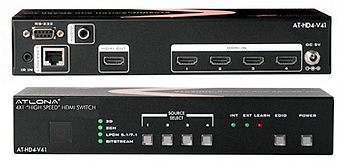

Atlona AT-HD4-V41 - Er så knapt så avanceret som AT-HD41D, men up to day 2013, og til en rimelig pris.
AT-HD4-V41: Atlona HD4-V41 4x1 HDMI SWITCH med 3D, ARC og Ethernet - B&O kompatibel (via PUC).
http://www.av-connection.dk/?PGr=5514&PNo=AT-HD4-V41& ; ; ; ; ; ; ; ; ;PicGr=7438&ML=434
http://www.atlona.com/Atlona-4-by-1-HDMI-Switcher.html
________________________
http://tinyurl.com/no89fs

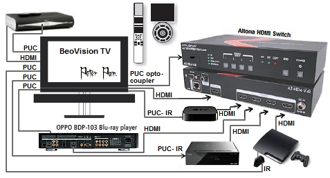

Sendt: 17 Marts 2013 kl. 20:34 | IP-adresse registreret
Du kan udvide antallet af HDMI indgange på dit TV, ved at tilføj yderligere HDMI
indgange. Bang & Olufsen anbefaler Atlona AT-HD4-V41 HDMI switch til dette formål.
Sørg for at der er nok PUC-IR- indgange på dit TV. Alle tilsluttede kontrollerbare kilder,
og kilder tilsluttet HDMI switch boksen skal tilsluttes tv'ets IR indgange, for styring med
Beo4 /5 / 6 fjernbetjening.
  Atlona HDMI Switch har 4 HDMI indgange med 3D support.
  Tilbehør behov:
- Atlona HDMI Switch AT-HD4-V41
- HDMI version 1.3 eller 1.4 kabler.
- Atlona Optocoupler kabel AT-BO-PRO2HD-1MIR (PUC tilslutning fra TV til HDMI Switch)
- HDMI kabler til alle kilder, og fra TV til HDMI Switch boksen.
- PUC-IR-blaster eller PUC MiniJack kabler til alle kontrollerbare kilder til TV,
  også til kontrollerbare kilder der er tilslutter Atlona HDMI Switch.
Sendt: 17 Marts 2013 kl. 21:28 | IP-adresse registreret
Det er fint nok, Peter..
..men man kan ikke bare "sørge for", at der er nok PUC-tilslutninger på ens tv.
Der er de, som er der
Tag f.eks et BV7-40 Mk3. Her er der 4 HDMI-indgange og diverse analoge indgange,
Men blot 5 PUC-indgange i forbindelse med AV-grupperne.
Har man gang i disse grupper til en V8000 eller til tilslutning af digital lyd (fra f.eks en pc),
er man hurtigt ved vejs ende. Man har ikke engang nok til de fire HDMI-indgange.
Påtænker man herudover at tilslutte en Atlona switch (se ovenfor), har man pludselig rigeligt med
dejlige digitale HDMI-indgange, men ingen PUC-indgange.
Disse er som bekendt nødvendige for at kunne styre de nye apparater, man har fået plads til.
Ellers havner man let i en situation med indtil flere non-B&O fjernbetjeninger på
sofabordet - og kan heller ikke gemme de "grimme kasser" af vejen (der skal jo være ir-kontakt).
Hvor er løsningen på dette problem. Jeg er endnu ikke stødt på noget konkret fra B&O's side.
Hvor kan man læse/lære noget om dette?
Skal man til at droppe et eller flere af de elskede analoge apparater - eller skal man ud
i noget Beo6 for at betjene dem via et makro (som er lidt 'for viderekommende') - eller sogar
noget Lintronic-hekseri?
Problemet er ikke meget mindre med BV10/BV8-40.
Først når vi kommer til BV11/V1 bliver det bedre. Her er rigeligt med HDMI-indgange - der er
næppe brug for en Atlona switch - og kun én analog indgang. Men der er et tilsvarende antal
PUC-indgange - 6 styk på BV11.
Hvem har erfaringer/ideer på dette område???
Hilsen Millemissen
