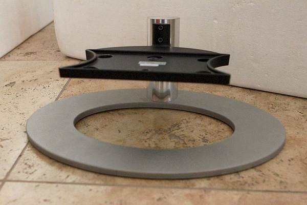

 Bordstand BeoLab 7-2

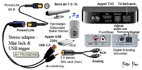

Trådløs audio streame til BeoLab 7-1 / 7-2 eller 7-6. fra ATV2. iPad benyttes til styring.
Der findes mange brugte aktive BeoLab 7-2 eller 6, og de har en god lyd.
Her en vejledning for PowerLink tilslutning med trigger signal. Line in findes ikke på 7-2 og 6.
Se Ebay.
Se -AV-Advance adapteren er fra AV-Connection. Se side 44.

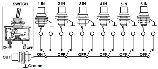

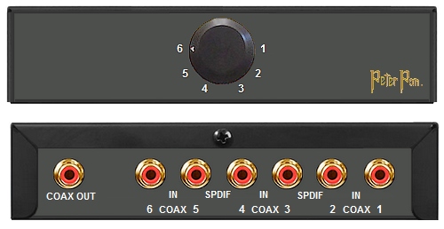

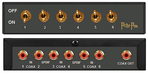

Diy - Digital S/pdif coax switch boks, 6 RCA indgange og 1 RCA udgang.
Dette er en simpel løsning for manuel skift mellem op til 6 S/pdif coaxial audio udgange fra
f.eks CD - DAB - PC, mm. hvis man ikke har indgange nok på f.eks et BeoVision 7 TV.
Her benyttes en Seiden 2 polet 6 vejs omskifter, No.32006, 32NEG.
http://www.hificollective.co.uk/catalog/seiden-pole-switch-p -6341.html
http://www.hificollective.co.uk/pdf/seiden_2_6.pdf
http://www.hificollective.co.uk/components/potentiometers.ht ml#swit
Lodde tegning -
Model idé -
Sådan kan du lave et kabinet. - Se side 6.

Sendt: 29 September 2013 kl. 12:18 | IP-adresse registreret
Er det smart ? Hvad hvis 2 eller flere input kilder sættes til on samtidigt ? Hvad sker der mon så ?
/Dr. G
Sendt: 29 September 2013 kl. 12:40 | IP-adresse registreret
Hej Dr. G
Jeg ved egentligt ikke hvad der sker hvis to digital lydsignaler blandes, det skal man
nok passe på ikke at gøre. Tegning af 28 September 2013, er den sikker løsning.

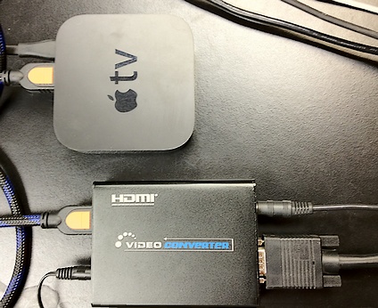

Tilslutning: - Apple TV til en VGA -projektor (og AirPlay fra iPad).
Bliver du involveret i arrangementer, hvor du vil bruge din iPad til at levere en præsentation
eller demonstration, og ønsker du at bruge AirPlay via Apple TV til at spejle din iPad
trådløst til skærmen via en projektor, som kun har VGA indgang. (Ofte på skoler)
Dette er en mulighed.
Produkter: HDMI til VGA converter- konverterer også den digital HDMI lyd til analog lyd.
Lyden tilslutning minijack.
Husk - HDMI og analog kabel skal også købes, de medfølger ikke med.
Her finder du HDMI til VGA converteren.
Pris pr. stk. 420 Kr. - http://www.kabelmix.dk/shop/hdmi-til-vga-780p.html
