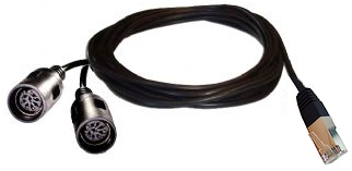

Når man kører powerlink over netværket, hvordan får man sendt signalet videre til begge højttalere?
Skal man lave en sløjfe fra den ene ene RJ45 udtag til det andet?
Til top Vis Jonas_R's Profil Søg efter andre indlæg skrevet af Jonas_R
Sendt: 01 November 2013 kl. 09:17 | IP-adresse registreret
Hej Jonas_R
 Tillykke med den.
Se hvad vi tidligere skrev - på denne post.

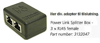

Hvis ikke højttaleren har en RJ45 bøsning for vidersendelse
af stereo lyd signalet, kan denne boks købes i B&O butiken.
Vil man videre sende til BeoLab højttalere med 8 polet
DIN stik fra RJ 45 bøsning, kan denne adapter benyttes.

HEJ peter,
boksen er perfekt, da den så kommer ud i mit krydsfelt og der kan jeg så splitte ud til hver højttaler.

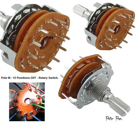

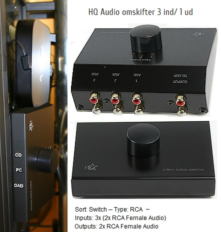

Jeg har længe haft for få digital coaxial S/dif indgange på mit TV. Derfor fandt jeg en
gammel stereo trykknap switch boks med 1 udgang og 3 x indgange. Men med tiden
blev den ustabil i kontakterne.
Prisen på den indkøbte stereo switch boks var små 200. Kr.
Jeg har nu købt en ny stereo drejeknap switch boks med 1 udgang og 3 x indgange.
Det har været mig umuligt at finde denne type bokse, med kun 1 pol udgang, og 6 x
position indgang, som er det jeg har brug for, da jeg jo ikke benytter de venstre
kanal indgange på min stereo boks, til de digital coaxial indgangs kabler.
Jeg har haft boksen skilt ad, for at se den enkelt plade drejeomskifter der sidder
i den nye boksen, og konstateret der vil være plade til den der ses på billedet.
På billedet ses en 1 pol udgang, og 12 x position indgang, enkelt plade drejeomskifter.
Når omskifteren er valgt, er det kun at lodde alle ledninger på drejeomskifteren af.
Herefter lodde ledningerne på den nye, sådan at kun ledningen fra udgangs RCA
bøsningen loddes på det ene ben der findes inde mod centeret på drejeomskifteren.
Venstre kanal udgangs RCA bøsning, skal ikke tilsluttes. Alle de andre ledninger fra
de 6 x indgangs RCA bøsninger loddes på de ben der findes yderst på enkelt plade
drejeomskifteren.
Jeg har intet link til denne drejeomskifter.

Hej witt
12 Volt trigger udgangen på receiveren tilsluttes det mono Jack stik du kan se på stereo versionen
af det adapter kabel du ser på indlæg af 13 Maj  side 44.
Formålet er at trigge relæerne i Standby / ON i dine BeoLab 8000. Relæerne tåler max 5 Volt og
adapter kablet sørger for det. Se - http://www.av-connection.com/?PGr=1760&ML=2126  - , så forstår du det.
