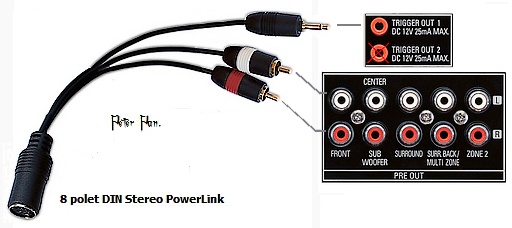

Se - http://www.av-connection.com/?PGr=1760&ML=2126
Kablet er konstrueret med en intern 12 til 5 volts step-down.
Stereo adapter versionen trigger både højre og venstre kanal.

Hej Peter.
Så fik jeg købt ny (brugt) receiver, plus de kabler du har linket til.
Jeg har købt en Denon AVR-3805 som har både pre-out og to
trigger out porte.
Jeg har forbundet begge højtalere som anvist, men kun den ene højtaler bliver aktiveret. Lyden var først fin, men kort tid efter
(5-10 sek) begyndte den at skratte ret voldsomt (musikken kan høres bag støjen). Jeg prøvede at slukke for det hele, tjekke
kablerne, og så sætte det til igen, dog med samme resultat.
Jeg har samme skrattende lyd på begge højtalere, har du nogen idé til hvad der kan være årsag til dette? Jeg har prøvet at
sætte højtalerne til min Beosound 3000, her spiller højtalerne fint, så de virker til at være ok.
Skal man aktivt ind og aktivere trigger portene, eller kan jeg være ude for at den ene port simpelthen er defekt?
På forhånd tak.
Nicolai

Hej igen witt
Er det dette kabel du har købt ?
Har du tilsluttet sådan ?
Har du husket at indstille den lille kontakt på hver Beolab 8000 -
Nedenunder PowerLink-stikdåsen,
stilles på L eller R: L for venstre højttaler og R for højre Højttaler. ?
Er dette iorden, må du læse om div. indstillinger i Denon AVR-3805's manual.
Du har købt en brugt receiver. Den kan have fejl.

Hej igen.
Jeg har købt 2 af disse kabler:http://www.av-connection.com/?PGr=5665&ML=2126 og forbundet det.
Er dette et problem?
Jeg har prøvet at indstille højtalerne til L og R, men kan ikke få begge til at spille samtidigt.
Til top Vis witt's Profil Søg efter andre indlæg skrevet af witt
Sendt: 20 November 2013 kl. 20:03 | IP-adresse registreret
Mono adapter for tilslutning af surround/stereo udstyr med pre-out samt 12V trigger
til B&O Beolab højttalere med Powerlink. Du har forhåbentlig bestilt en højre (RØD) og en venstre (HVID) ?
Så er du nødt til at samle de to MiniJack (mono) han-stik til den viste 12V trigger udgang,
i en Y adapter. Du havde link til en tidligere. Eller også tænke lidt på fremtiden og bestille denne.

Sendt: 20 November 2013 kl. 22:05 | IP-adresse registreret
Ja, jeg har købt både en rød og en hvid, og sat hver trigger i hver sin trigger port, men de skal måske samles i én før det vil
virke?
Kan jeg i såfald bruge sådan en adapter, som jeg ganske rigtigt linkede til tidligere: PGr=124&ML=419">http://www.av-connection.dk/?
PGr=124&ML=419

Hej igen.
Jeg købte en jack stereo splitadapter, og nu fungerer det hele.
Endnu en gang mange tak for hjælpen :)

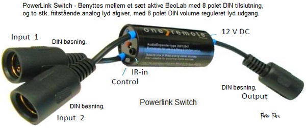

OneRemote - PowerLink Switch (Type 30012642)
Pdf- manual - http://shop.oneremote.dk/content/30012642u3uk.pdf
Kan købes - Her.
