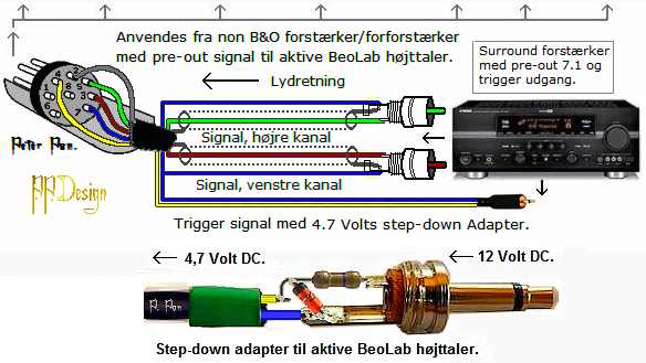

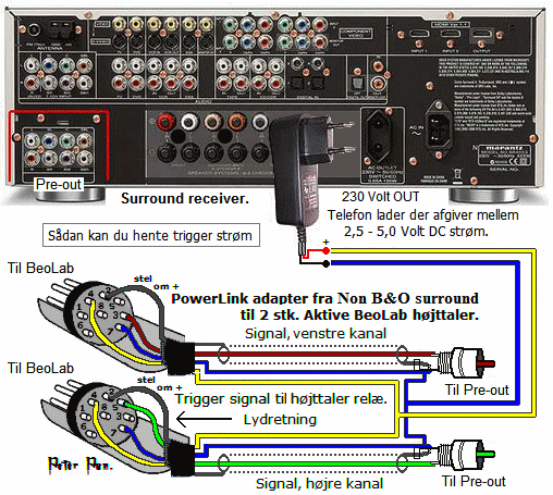

Den ægte BeoLab tilslutning. Køb PowerLink Mk III kabler og lod RCA stik i den ene ende.
Tilslutning af Pin 1= Power up/down, benyttes til  BeoLab 5.
BeoLab 5 med type nr. 6881 fra før Dec. 2003 er uden pinkode. = gammel model.
BeoLab 5 med type nr. 6881 med SW2.3 eller nyere, fra Dec. 2003 med pinkode.= Ny model.

                            Andre måder at hente trigger strøm.
Trigger strømmen trækker BeoLab højttalernes ON/ OFF relæer.
http://www.4sound.dk/shop/stroemforsyninger/4sound/psu-unive rsal.html

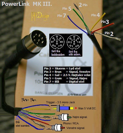

PowerLink MK III. Cable connection.
Print billedet ud, det er en stor hjælp når du står med loddekolben.

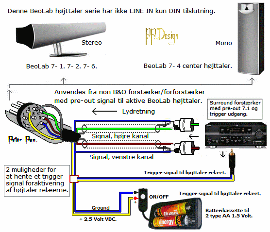

Det er blevet lidt mere indviklet efter at B&O er gået over til kun at have 8 polet DIN bøsninger på
de nyeste aktive BeoLab højttaler. Hvor der på eks. BeoLab 8000 er både DIN og Phono bøsninger.
Den tilslutning jeg kalder ægte B&O tilslutning, er den man altid benytter i et rent B&O setup, PowerLink
kabler med triggersignal fra pin 4 plus og pin 7 minus. Denne tilslutning syntes jeg bedst om.
LINE tilslutningen som jeg kalder uægte, fordi B&O har givet denne mulighed for også at kunne tilslutte
aktive BeoLab højttaler til non-b&o produkter.
Da BeoLab 8002 og BeoLab 4 med mere, nu kun har en DIN indgangs bøsning, men ingen Phono/RCA
indgangs bøsning, resultere det i at der kun tales om PowerLink tilslutning, hvad enten det er LINE "uægte"
tilslutning, tidligere Phono til Phono. (Her skal altid tilsluttes et kabel til hver højttaler).
Eller "ægte" PowerLink tilslutning med Mk III eller Mk II kabler, eller de DIN adapter der er foreslået i
denne tråd hvor du ser en gul ledning fra pin 4.
På hver højttaler findes så en lille omskifter kontakt, hvor du så vælger LINE "uægte" indgang, eller RIGHT
= højttaleren spiller højre kanal, eller LEFT = højttaleren spiller venstre kanal i "ægte" PowerLink. Her kan
man videresende stereo linesignalet til højttaler nr. 2 i nogle tilfælde, dog ikke BeoLab 8002 som ikke har en
DIN udgangs bøsning, som fx BeoLab 5 / 9 / 4000 / 6000 / 6002.
Line indstilling på BeoLab med kun PowerLink IN
Med ægte B&O tilslutning vælges RIGHT eller LEFT.
Valget er dit, rigtig god fornøjelse.

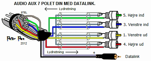

Lod selv et 7 polet DIN, TV DataLink kabel.
I B&O udstyr som f.eks. BeoCenter Ouverture, BeoSound 3000, BeoCenter 9300 anlægget kan de 5 polede DIN stik passe direkte i både AUX og PowerLink ind/udgangene; også selv om disse stikdåser kan modtage flere ben. De resterende ben er kun til kontrol signaler.
Vær opmærksom på at AUX er et linie signal uden om volume reguleringen, og PowerLink har et volume reguleret signal. En AUX IN connectet adapter: connectet på pin 1 / pin 2 / pin 4 må ikke tilsluttes en PowerLink apparat stikdåse.
Benforbindelsenerne er forskellige i et 7 polet DIN Audio datalink kabel, alt efter om man bruger det på et B&O AUDIO anlæg, eller et TV.
Grunden er at lederne i alm. audio DataLink kabler ikke er krydset, som det er tilfældet for et 7 polet DIN TV DataLink kabel.

Ben 4 + og ben 7 og 2 minus i et PowerLink stik, transmitere et 2,5 v.
Trigger signal. Et trigger signal tænde / slukke aktive BeoLab's højttaler
relæer. Trigger signalet leveres fra et B&O marster produkt i pre-out,
men kan også leveres fra en række andre tilsluttede enhed med pre-out.

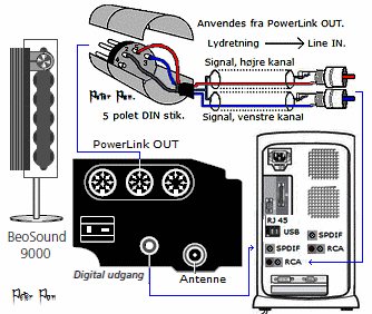

Sendt: 05 Marts 2006 kl. 17:58 | IP-adresse registreret
Dette adapterstik bruges fra din PC, til et sæt Beolab 2500.

Tilslut BeoSound 9000 via digital S/pdif coaxial eller
analog til din PC eller Mac computer, for at afspille
Radio (ikke digital) eller CD'er til et Sonos-system.
Digital udgang
Stikket mærket DIG. OUT overfører digitale
signaler fra CD-afspilleren og er beregnet til
tilslutning af digitalt udstyr (kun udgang).
Analog udgang
PowerLink udgangs bøsningen, oprindeligt for aktiv
BeoLab højttaler tilslutningen, kan også benyttes som
en analog stereo pre-out udgang. Her kræves en DIN
til Phono adapter. -
Pin 5 højre og pin 3 venstre kanal. Pin 2 er stel.
Benyt evt.
8 polet Y adapter hvis højttaler skal tilsluttes samtidigt.
