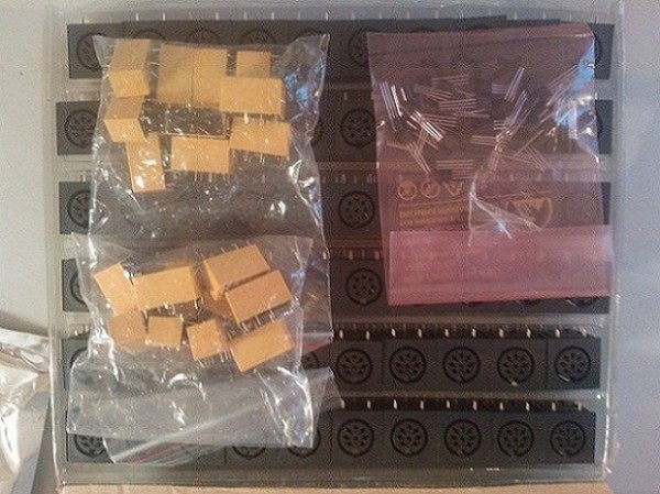

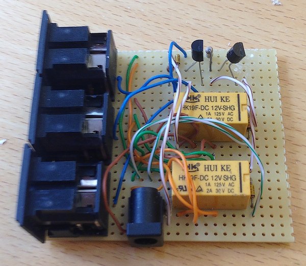

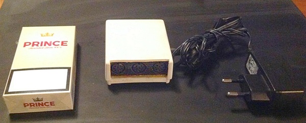

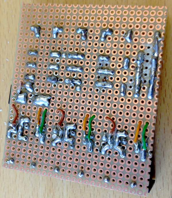

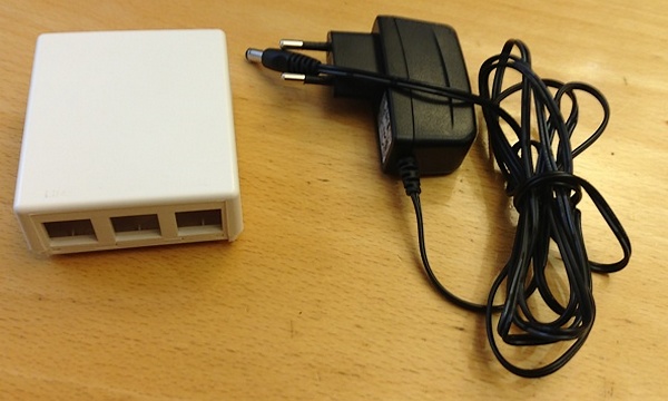

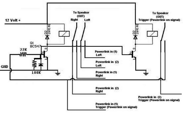

Sendt: 08 April 2014 kl. 11:41 | IP-adresse registreret
Dr. G har gang i en løsning hvor samme sæt aktive BeoLab højttaler kan benyttes både fra f.eks et TV,
og en BeoMaster. Det indbyggede relæ i boksen switcher til stereo signalet fra TV'et, eller aktiveres fra
en BeoMaster. Her kan også laves mulighed for datalink signaloverførsel der kan giver display visning på
ældre f.eks BeoLab Penta / BL 5000 højttaler. Bemærk - B&O sluttede med data link muligheden, fra
og med BeoVision 8.
Her er indbygningskassen og strømforsyning.
Nødvendige elektronik.
Diagram
Den færdige boks.
Du kan skrive til Dr. G Her.

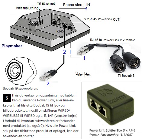

Sendt: 28 April 2014 kl. 15:17 | IP-adresse registreret
Emilos88 skrev:
Jeg har pt. en playmaker med et sæt Beolab 3.
Hvilke muligheder har jeg for at tilslutte en Beolab 19?
Skal jeg have en RJ45 splitter, eller andre muligheder?
Og i så fald hvilken?
Hej Emilos88 - Her en af flere muligheder.
____________________________________________________________
Sådan tilslutter du et BeoPlay TV til aktive/trådløse Xeo3 systemet.
Emilos88
Bruger siden: 14 Februar 2007
Indlæg: 554
Sendt: 28 April 2014 kl. 15:29 | IP-adresse registreret
Tak Peter, det er da lige sådan en splitter box der skal bruges :)

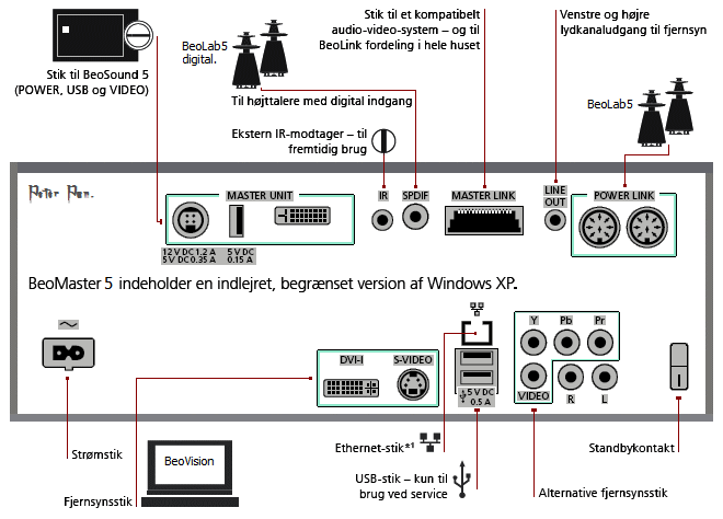

MicTheCat skrev:
Har i øvrigt selv lige udskiftet HDD i min Beomaster 5 med et Crucial m4 mSATA 128GB indsat i en 2,5" case.
Jeg var ved at være nervøs for levetiden på den roterende HDD (>5 år) og da jeg har flyttet alle musikfiler til NAS
havde jeg ikke længere brug for den store HD og havde SSD'en i overskud da den var for lille til min bærbare.
Genkendelsen var der i Beomasterens Windows XP embedded, men ikke under boot ;-(
Jeg fandt så ud af at det faktisk var drevets firmware der skulle opdateres, og nu fungere Beomaster 5 bedre end
nogensinde. Meget hurtig opstartstid både fra helt slukket og standby samt bedre respons fra Beosound 5 end jeg
nogenside har oplevet det før.
BeoMaster 5
MicTheCat
Bruger siden: 15 Januar 2009
Indlæg: 63
Sendt: 14 Maj 2014 kl. 10:26 | IP-adresse registreret
Udskift din HDD med SSD i BeoMaster 5!
1. Hvorfor skulle jeg det
· Den HDD der er i din BeoMaster 5 er måske 5-6 år gammel og risikoen for fejl bliver større og normalt siger man levetid
på 5 år for en snurrende HDD.
· Støjniveau bliver mindre selv om B&O faktisk har gjort et rigtig godt job med støjdæmpning.
· Strømforbrug i drift nedsættes.
· Vigtigst af alt, hele betjening og opstarts tid bliver mere flydende, sådan som du altid har ønsket den skulle være på
Beosound 5.
2. Disclaimer
Hvis du vælger at følge min guide så vil alt ansvar for evt. ødelæggelse af din BeoMaster 5 eller at den ikke kommer til at
fungere med SSD være dit. Undertegnede kan ikke stilles til ansvar for ukorrekte eller upræcise oplysninger i denne guide.
Jeg vil selvfølgelig komme med gode råd hvis der er noget der ikke fungerer.
Hvis du ikke før har prøvet at skifte HDD i f.eks en bærbar eller ikke har et vist niveau af IT kendskab så anbefaler jeg at
søge råd hos en ven der har.
Denne vejledning er kun til inspiration da jeg ikke har lavet vejledningen samtidig med jeg udførte opgaven så det er efter
bedste hukommelse jeg beskriver processen
Før adskillelse af BeoMaster 5 skal 220V stikket være taget ud af kassen da det er muligt at berøre strømførende dele inde i
kassen.
3. Forberedelse
Køb en SSD disk, helst samme størrelse som din nuværende HDD, køber du en mindre skal du være opmærksom på at alle
dine musikfiler måske ikke længere kan være lokalt på BeoMaster 5. Hvis du har flyttet musikfiler til NAS så kan du fint
benytte en SSD på 128 GB.
SSD disken skal være med SATA interface, hvilket de fleste er. Jeg benyttede selv en Crusial M4 128GB mSATA og et
konverteringskit til alm SATA da jeg havde SSD'en i overskud.
Nogle kunne måske tænke sig at opgradere memory, men da der kun er et memoryslot så kan det ikke lade sig gøre og 1
GB fungerer fint til BeoMaster 5, det er ikke her problemet er.
Udstyr til brug for konverteringen.
· 128 GB Samsung 840 Pro Series ca. 800 kr. Kan også fås større. Jeg garantere ikke at den fungerer da jeg ikke har prøvet
denne i BeoMaster 5, men er 90% sikker.
· Adapter 2,5" til 3,5" ca 60 kr.
· USB til SATA adapter, ca 150 kr
· Tomt USB stik >= 1GB
Herudover er det nemmest hvis man har en skærm, tastatur (USB) og mus (USB) samt en USB hub (muligvis tilgængelig på
skærm) da BeoMaster 5 kun har to ledige porte og vil skal bruge 3. Har man kun en mus (USB) kan det også lade sig gøre
