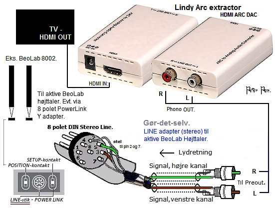

Jeg har nu købt sonos til flere steder i huset og det fungere fint - dog har jeg problem med at
få mine beolab 8000 til at trigge - altså tænde og slukke på signalet fra iPad og iPhone.
Jeg har set de opsætninger der er herinde fra år 2009 men har ikke kunne se hvor min fejl sker.
Jeg bruger i zp90 analog Line out og forbinder kablet til jackstik indgang i hver højttaler -
jeg sætter den lille split på højttalerne nederst af de 3 mulige positioner - når den er i de andre to
positioner virker det ikke , der er bolten brummen . Jeg fik ledningerne i hifi klubben og de var klar
over at det er ledninger til dette setup
Er der noget jeg har gjort galt - jeg gider ikke at skulle manuelt tænde og slukke højttalere hver gang !

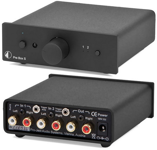

Hej Br11a
Sådan kan du ikke gøre uden at ombytte kablerne fra de tre enheder.
Har du støj på en LINE tilslutning går BeoLab 8000 ikke i stanby.
Så signalet fra iPad / iPhone/ Sonos vil jeg foreslå du køre via en switch box.
Se tegning.
Phono omskifterboks (Stereo Analog Audio)
http://www.av-connection.dk/?PGr=216&ML=430
RCA / Phono adapter - http://www.av-connection.dk/?ML=313
Sendt: 23 Maj 2014 kl. 09:35 | IP-adresse registreret

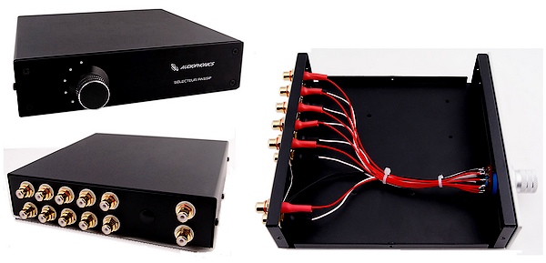

Måske også Ide til gør-det-selv-
Audiophonics Sélecteur de sources analogiques passif Alps 1 vers 5 Noir -
Audiophonics Selector til passive analoge kilder 1 udgang, 5 indgange.
Med Alperne dreje omskifter. -Tryk herfor store billeder.

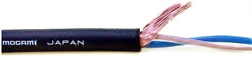

Billigt og ok signal kabel - Tryk her.

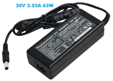

Genbrug af BeoVision Avant 32" højttalere -
http://www.abo-center.dk/Abo_center_2/reptips/diagrammer/Beo vision/
Diagram -
Tryk her.  for 2 X 20 Volt strømforsyning.
Ide fra denne tråd - http://www.hifi4all.dk/forum/forum_posts.asp?TID=100093& PN=1

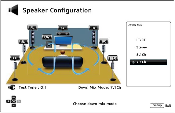

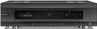

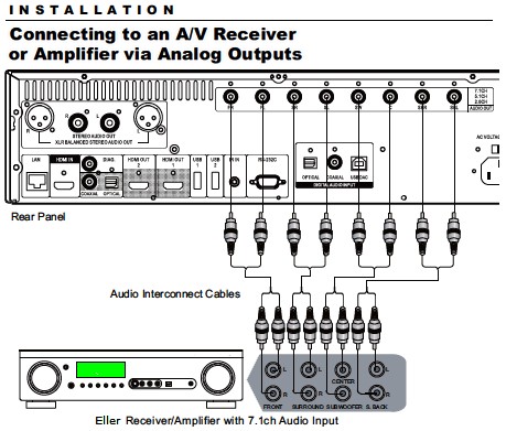

Sendt: 11 Juli 2014 kl. 11:37 | IP-adresse registreret
Man behøver kun forstærkere, højttalere og en monitor,
for at have et fremragende audio-video system med
Oppo BDP-105 3D Blu-ray "Disc Player" Læs mere -
Google dansk - Tryk her
Engelsk - Tryk her.
Se Oppo BDP-105 stort stikpanel - Tryk her.
Se YouTube video -  Tryk her.
Oppo BDP-105 USER MANUAL
http://download.oppodigital.com/BDP105/BDP-105_USER_MANUAL_E nglish_v1.4.pdf
Oppo BDP-103 deler de fleste af BDP-105 funktioner,
men mangler de opgraderede digital-til-analog konvertere.

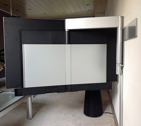

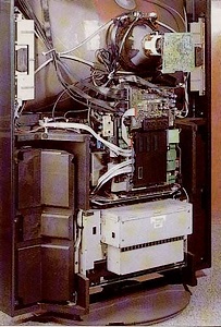

Om bygning af BeoVision Avant gl. model.
     BeoVision Avant + LED
http://beospain.foroactivo.com/t765-soporte-motorizado-beovi son-7-en-tele-no-bo

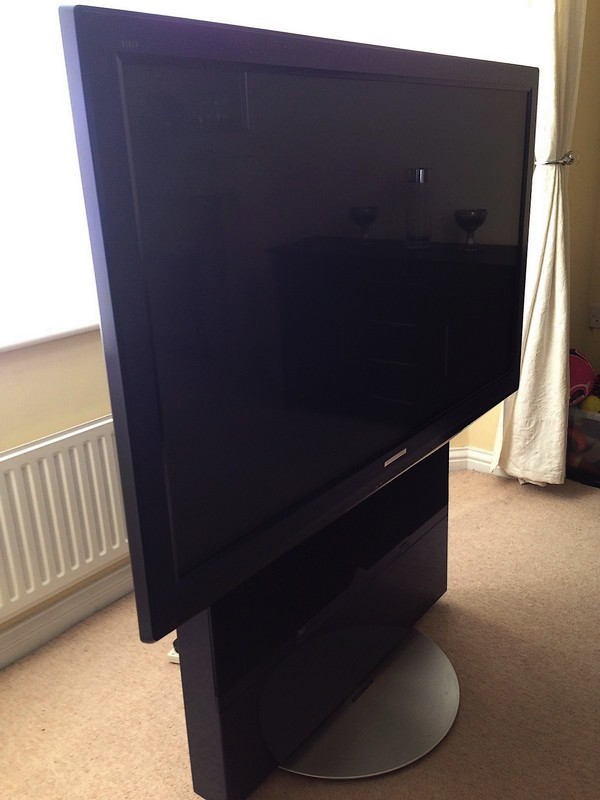

Nu er et linende tv til salg Aug, 2014 Price: £750.00 - Tryk her.
Her indbygget forstærker.

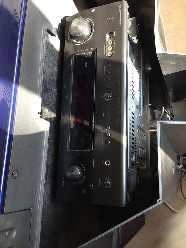

Jamen så er her lidt billeder af den knap så pæne side af mit setup!
BeoStstem 2 (med støv) den grå boks der hænger bag på systemet, er en DIY converter.
Den laver mit toslink om til Coax. Der er kun toslink på min sat. Dog er kablet lige lånt ud.
Min center er en A360 fra Jamo, det er en Front/Center enhed, den er med 2 front og en center.
Jeg har hevet center enheden ud, og indbygget de 2 IR ind bag grillen.
Jeg bruger så de 2x2 "front enheder" som stereo center. De bliver drevet af en BeoLink Passiv.
Du må vel justere volumen ind på BeoLink Passiv, eller er det kun første gang ?
Du skriver "Ben 1 og 4 er byttet rundt i PL kabel til min center amp, så har jeg mute
på sammen med BeoLab 8000."
Vil det sige at ben 1 = PowerLink ON, sætter BeoLink Passiv i standby når du
slukker for dit TV ?
Jeg har haft IR øje på den første gang for at justere volumen. Nu kører den som slave, starter op
på PL, og lukker ned på PL. Når man bytter rundt på ben 1 og 4 (kun i den ene ende!!!) virker
power up og HT relæ modsat, dvs forstærkeren lukker ned når jeg trykker mute og lukker ned
når jeg slukker tv. Hvis jeg ikke laver dette lille nummer dør BeoLink Passiv, der nu sidder med
samme funktion som en ML/MCL converte, ikke når jeg trykker mute, dvs front speaker muter
men center bliver ved med at spille.

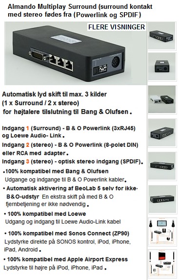

Se NEU - Almando Multiplay Surround capable Powerlink-Switch.
Connect any stereo device (B&O Overture, Sonos Connect, Apple
Airport Express) with surround systems by B&O or Loewe.
Gå ind og se Product information: Dansk Tryk her.
www.almando.com
Se B&O kabler & adapter - Tryk herDansk-Tryk her.
Læg evt. div. link i - https://translate.google.com/
Sendt: 18 August 2014 kl. 23:52 | IP-adresse registreret
Hvorfor spendere over 5000 kr på den, når den ægte vare (en NL/ML Konverter) koster mindre?
Den er vist kun nødvendig, hvis man har en Loewe skærm

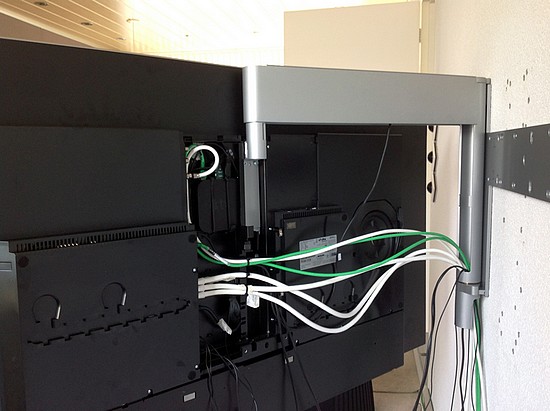

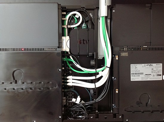

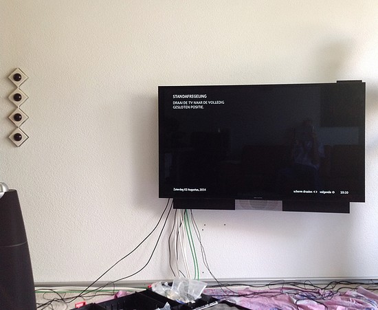

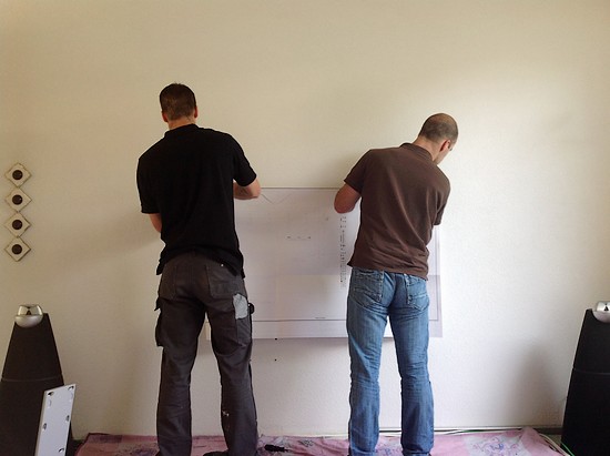

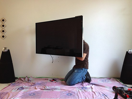

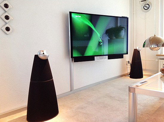

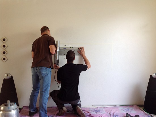

Væg montering af BeoVision Avant 55".
Mærkning
Montering af motor væg beslag
Konfiguration af beslag
Konfiguration af det hele
Kabel integreret i vægbeslag
Oversigt over forbindelser
Bagside af Avant 55"
Beovision Avant / Brilliant
Beovision Avant og BeoLab 9
Beolab 12-2 for surround sound
Foto af geert bergmans.
______________________

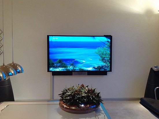

geert bergmans skrev:
Inden for relativ kort tid er vi gået fra en 10/40, 11/46 til Avant 55". Er det ikke
mærkeligt man altid ønsker at bytte til en større skærm. For os, vil Avant være
den sidste. Et større [og mange gange dyrere!] Vil ikke passe ind i vores stue.
Er vi tilfredse?
SD-billedkvalitet er moderat, men god nok.
HD er storslået.
Bly-ray er super.
4K? Vi er nødt til at vente på. Men punkterne på You Tube er fint.
Lyd, især i kombination med 9 og 12, er fremragende.
For dem, der ønsker at vente på den næste generation af Avant vil i blive skuffet,
fordi B&O har besluttet ikke at tilføje i HEVC codecs. Næste opdatering af
firmware vil være HDMI 2.0 [i henhold til en test i FlatpanelsDK].

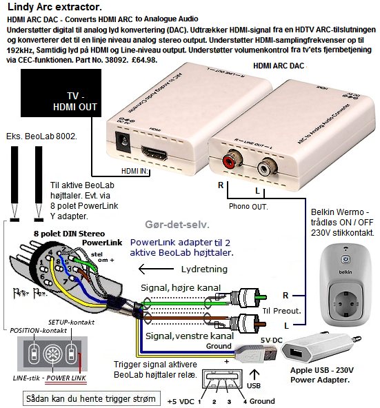

Her ser du en måde at tilslutte BeoPlay S8 for
lyd fra dit tv, som allene har digitale lydudgange.
Arc extractor fra Lindy kan købes Her - Pris 569 Kr.
Se flere variationer fra Lindy-Tryk her.
Sendt: 26 August 2014 kl. 08:20 | IP-adresse registreret
Jonas_R skrev:
Digital TV lyd out. Du kan bruge følgende Arc extractor fra Lindy.
Cyp laver også en, som jeg har haft brugt, og der var ikke noget sync problem.
Du sætter dit tv til Arc med et HDMI kabel. Den har indbygge volumen styring
så på mit Panasonic 50gt50 opfatter Arc enheden som en home cinema enhed.
Hvilket betyder man kan styre lyden direkte med Panasonic fjernbetjening.
Jeg bruger den med et sæt beolab 8200 som tilsluttes Phono OUT på Arc.
Her først med 8 Pol DIN PowerLink tilslutning - for aktive BeoLab højttaler.
App styret stikkontakt  Kan købes her.
Her med 8 Pol DIN LINE tilslutning for aktive BeoLab højttaler.
Kan købes Her Pris 569 Kr. Læs mere - HER.

Pro-Ject Pre Box S forforstærker med fjernbetjening, kan også bruges til at styre
Bang & Olufsen aktive Beolab højttalere via enten Line in direkte på højttalerne
(den lille switch på højttalerne sættes til 'Line'). Læs mere her.
