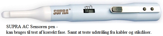

Stoler du ikke på dine ører er dette en mulighed -
                               http://www.av-connection.dk/?PGr=924&ML=335

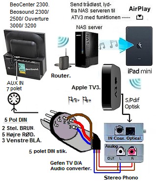

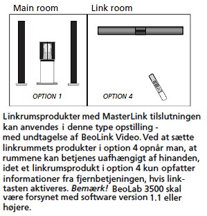

AirPlay digital lyd fra dit NAS-servers bibliotek og Netradio stationer via din iPad/iPhone -
som sender trådløst til en Apple TV boks, som med et Optisk kabel tilsluttes en D/A -
konverter. Analog out tilsluttes med stereo Phono kabler til BeoMaster AUX IN, med
tilsluttede BeoLab højttaler. (Tegnings eks. en BeoSound.)
Send evt. lyden videre til linkrum, via et tilsluttet MasterLink kabel til f.eks BeoLab 3500.
Ingen lyd i linkrum ?
Kan skyldes forældet software. - Få nyeste software opdatering.
Evt. defekt MasterLink kabel. - Udskift.
Evt. defekt MasterLink modulet i BeoMaster. - Udskiftes.
( Eller i BeoVision tv, ved VideoLink setup.- Udskiftes.)

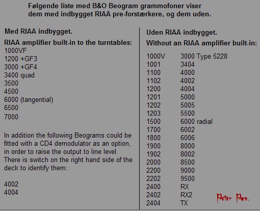

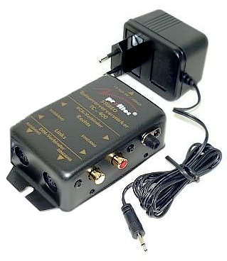

Er din grammofon en Beogram med DIN udgangs stik, og uden forforstærker,
er her et udvalg af Riaa Grammofon-forstærkere. Bemærk at datastyring ikke
via Beo4, ikke muligt med de valgte modeller.
______________________________
Dynavox TC-4 RIAA Forforstærker.
Har du en pladespiller eller grammofon uden indbygget forforstærker er løsningen her.
Tilslutninger for både phono og 5 pol DIN-stik ind/ud. Forbedret version med extern
strømforsyning (ikke længere indbygget). Dette er valgt for at minimere støj fra lysnettet.
Omtalte strømforsyning (primær: 230V - sekundær 12-15VDC) medfølger selvfølgelig.
Input: 5mV / 100kOhm / 1kHz. - Max. input: 30mW. - Output: 450mV /100kOhm / 1kHz.
Frekvensområde: 18-20.000 Hz. - Signal / Støjforhold: > 50dB - Mål: 100 x 65 x 35mm.
TC-4 Stereo Phono forforstærker for mm patroner. For at tilslutte en pladespiller til en
normal linie indgang på forstærkeren. Farve sølv. Vægt: 0,2 kg. Pris 299 kr.
 - Tryk her.

Jeg syntes det er svært at høre en forskel ved fase vending, skal der være en tydelig forskel
Skal man lytte til noget specielt, musik/film med surround
Er der dynamik og bredde på en CD idag??
Ellers må jeg jo købe sådan en sensor pen og måle om det hele sidder rigtigt

Stoler du ikke på dine ører så køb en Supra AC Sensorpen, hvis du vil være sikker.

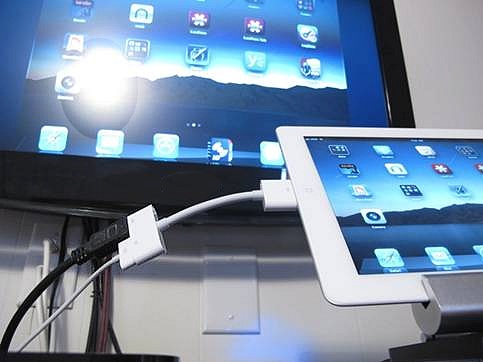

Ipad og Dolby digital 5.1 lyd.
Læs mere her.
Sendt: 17 November 2014 kl. 12:18 | IP-adresse registreret
Kan købes her.
