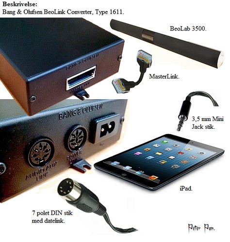

Jeg ønsker at tilslutte min Beolab 3500 som en selvstændig audio enhed til min iPad.
Er det muligt ? Jeg er B&O tilslutnings novice ...
Tak for hjælp!
Hej Malcolm
Du kan bruge en Beolink Converter typen 1611. Dette giver dig den nødvendige
'Audio Master' på Masterlink Bussen hvis intet andre Audio System er tilsluttet.
Tilslut din iPad med et hoved telefon stik / DIN-kabel til Audio AUX Link IN på
Beolink 1611 konverteren. Med Beo4 aktiverer du en video kilde (TV, SAT, DTV,
V-Tape, DVD.) og konverteren sænder signalet fra AUX Link på Masterlink Bussen,
og BeoLab 3500 giver dig lyden.

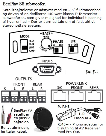

Beocenter 2 tilkoblet 2 stk Beolab 4000 mk1 samt beolab 2 sub.
planen er at der skal kobles en AirPort Express på så musikke afspilles fra ipad (Spotify osv)
Er der evt anden sub som kan anbefales? Beolab 2 er ikke købt endnu 😁
På forhånd tak
HeinZ
Til top Vis Heinebmadsen's Profil Søg efter andre indlæg skrevet af Heinebmadsen
Sendt: 26 Februar 2015 kl. 18:32 | IP-adresse registreret
Hej Heinebmadsen og velkommen.
På BeoCenter 2 Socket unit (stik panel) har du 1 PowerLink udgang.
Fra denne udgang benyttes et PowerLink Mk III kabel som i den
anden ende tilsluttes PL. IN på BeoLab 2. På BL 2 findes 2 X PL. out.
Her tilsluttes også PowerLink Mk III kabel, ud til hver aktive BeoLab
højttaler. BeoLab 2 styre så hvad for lyd frekvenser der går til sub,
og fronthøjttaler.
Havde det været et BeoVision TV, findes en ditikeret PL. SUB udgang,
og front PL. udgang. Men ikke på et B&O audio system.
Et sub alternativ er BeoLab 11.
Du benytter et adapter kabel. -
AirPort Express analog out  <-- Mini Jack 3,5 --> til Phono stereo IN
bøsninger på BeoCenter 2 Socket unit.

Sendt: 26 Februar 2015 kl. 23:10 | IP-adresse registreret
Hej Peter
Tusind tak for svaret
Jeg har læst flere hundrede af dine svar og indlæg, og du er vel MANDEN når det B&O løsninger og DIY..
Super, så kan jeg komme videre :)
Jeg skal lige ha styr på 2 ting:
Kablet fra AirPort Express til Beocenter 2 er alm Jack-jack?
Såfremt man vælger anden sub, har du evt nogle forslag? Og hvad skal jeg være opmærksom på?
Med hensyn til kabler fra Beocenter til sub(andet mærke) og videre til beolab 4000?
På forhånd mange tak
HeinZ
Sendt: 27 Februar 2015 kl. 09:24 | IP-adresse registreret
Heinebmadsen
1)Kablet fra AirPort Express til Beocenter 2 er alm Jack-jack?
2)Såfremt man vælger anden sub, har du evt nogle forslag? Og hvad skal jeg være opmærksom på?
3)Med hensyn til kabler fra Beocenter til sub(andet mærke) og videre til beolab 4000?
1) Se min tekst. 3,5 Mini Jack stereo til højre & venstre Phono stik.
2) Se min tekst. BeoLab 11. Det vil være samme tilslutning.
3) Vælger du alternative non-b&o sub. Skriv igen når du har købt den sub du vil have.

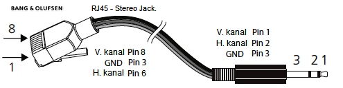

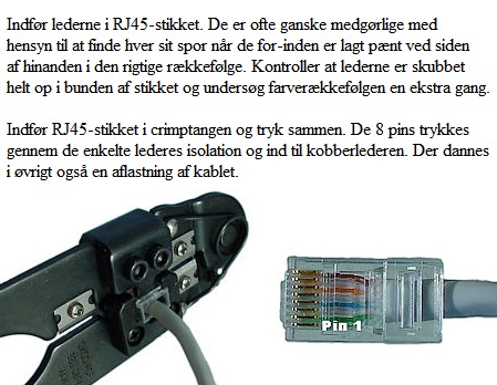

Her ennu en diy tegning i rækken af RJ45 adapter kabler.
Sendt: 27 Februar 2015 kl. 10:08 | IP-adresse registreret

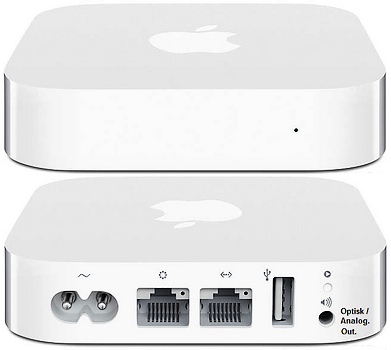

Sendt: 07 Marts 2015 kl. 08:40 | IP-adresse registreret
Apple AirPort Express for Audio - Model A1392 / MC414LL / A (2014)
Intro - Apple AirPort Express.
Godt lydkvalitet, fuld 2 V RMS udgangseffekt, robust og fylder ikke meget.
Apple AirPort Express kan bruges som en high-performance DAC til at spille ud fra en Mac eller
iOS-enhed, enten via WiFi eller over Ethernet. Den er nem at konfigurere. Placer en i forskellige
rum i dit hjem, og spille til dem fra dine enheder. Du skal blot sætte AirPort Express til din HiFi,
stereo-forstærker, musikanlæg eller eksterne aktive højttalere, og du vil afspille fra din iOS-enhed,
som Ipad / Iphone.
En ledning med Jack 3,5 mm stik, benyttes som forbindelse til mange aktive højttalere.
Brug et Jack 3,5 mm til RCA kabel til at oprette forbindelse til ethvert stereoanlæg eller forstærker
eller forforstærker mrd passive højttaler.
Styr evt. lydstyrken direkte fra afspiller enheden. Apple AirPort Express har et 3,5 output udgang.
Denne udgang kan benyttes både som digital optisk, / eller analog udgang. Brug et Mini TOSLINK-
kabel til at forbinde direkte til de optiske SPDIF digitale indgange på en DAC eller stereo receiver.
AirPort Express har sin egen store DAC, men hvis du foretrækker at bruge en anden, ikke noget
problem. Brug et 3,5 mm Jack kabel for analoge udgang. Man kan kun bruger én ad gangen.
