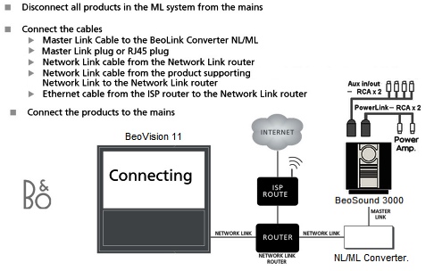

Tilslutning - Connection muligheder: BeoVision 11- BeoLink Converter NL / ML.
Kun én BeoVision 11 kan forbindes til BeoLink Converter NL / ML ad gangen.
Hvis der er mere end et BeoVision 11 tilsluttet netværkets Link router, må BeoVison 11
være valgt - i "Indstillinger Menu '- til at kommunikere med BeoLink Converter NL / ML.
Produkterne i en Master Link system kan tilsluttes BeoLink Converter NL / ML via Master
Link system.
Tilslutning af BeoLink Converter NL / ML - Afbryd alle eksisterende produkter i Master
Link systemet fra stikkontakten, før der tilsluttes kabler.
- Tilslut følgende kabler:
- Master Link kabel til BeoLink Converter NL / ML (Master Link stik eller RJ45 stik).
- Netværk Link kabel fra BeoLink Converter NL / ML til netværket Link router (CAT7 kabel).
- Netværk Link kabel fra produktet understøtter Network Link (BeoVision 11) til netværket
- Ethernet-kabel fra ISP router til netværket Link router (CAT7 kabel).
- Tilslut alle produkter - herunder BeoLink Converter NL / ML - til lysnettet. BeoVison 11
»BeoLink Converter NL / ML" skal aktiveres i 'Menu Product Integration' i BeoVision 11.
- Adgang til følgende: 'Setup Menu'> 'Product Integration ">" B & O Connect'> Vælg:
»BeoLink Converter NL / ML.
Bemærk!
Produkter, der er tilsluttet BeoLink Converter NL / ML skal være tændt for at gøre det muligt
for BeoLink Converter NL / ML at opdage dem automatisk. Strøm konstant forbrug 13 watt.

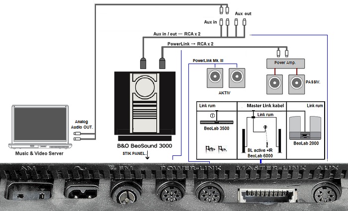

Jeg har et Beovision 11 og et Beocenter 2 i stuen (med 2 beolab 9). De er forbundet via. BeoLink Converter NL / ML.
Det spiller fint sammen. Nu har jeg anskaffet mig en Beolab 2000 til badeværelset. Kan den tilsluttes mit setup?
Har ikke brug for at få tv lyden til Beolab 2000.
Kan Beolab 2000 forresten bruges som baghøjtaler i stuen?

Hej Torben
BV11 (option 2) med tilsluttede aktive BeoLab. - Beocenter 2 / BeoLab 3500 / BeoLab 2000 (option 0).
via ML koblet sammen vha en NL/ML Converter. NL/ML Converter sat op som V.Master. Se tegning
Prøv det. Men Beolab 2000 som baghøjtaler i stuen, HEJ det er for bøvlet.

Hej Torben
Hvis den er i option 0 kan du ikke betjene den med en fjernbetjening. Burde kun være nødvendig at have den i 0 hvis den risikerer
at modtage signaler fra dine fjernbetjeninger når du har til hensigt at betjene et andet produkt. Jeg ville sætte den i option 6.

OBS- NL/ML Converter skal måske stå i A.Master i stedet for V.Master.
Sendt: 05 April 2015 kl. 13:22 | IP-adresse registreret
Torben

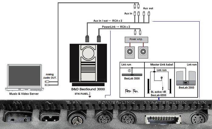

Du kan jo også køre MasterLink (audio) ud fra din Beocenter 2, som
på min tegning hvor BeoSound 3000 er Master. Og kun benytte din NL/ML
Converter mellem Beocenter 2 og BeoVision 11.

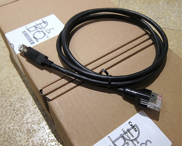

Du kan sagtens bruge CAT kabler så længe det er CAT7 kabler.

Hej Torben
Vil bestemt mene at splitter MasterLink signalet med det antal Junction bokse i
eks. - MasterLink (audio) ud fra din Beocenter 2 til BeoLab 3500 / BeoLab 2000,
er hvad du har brug for.

Der er nu ikke så meget at uddybe men prøver gerne. I stedet for at anvende et Masterlink kabel mellem de to Masterlink stik anvender du et CAT7
kabel og med fx en junction box eller konventionel ledningssamler monterer du det på et ML kabel med en stump ML kabel (du kan evt købe et ML
kabel på ca 1.5meter og klippe det midt over så du har til begge ender af CAT7 kablet.
PS: CAT7 kabel kan selvfølgelig også anvendes til netværks stikkene på dine andre produkter.
PPS: CAT7 kabel kan anvendes som Masterlink kabel da det er tilsvarende skærmet som de oprindelige Masterlink kabler.
