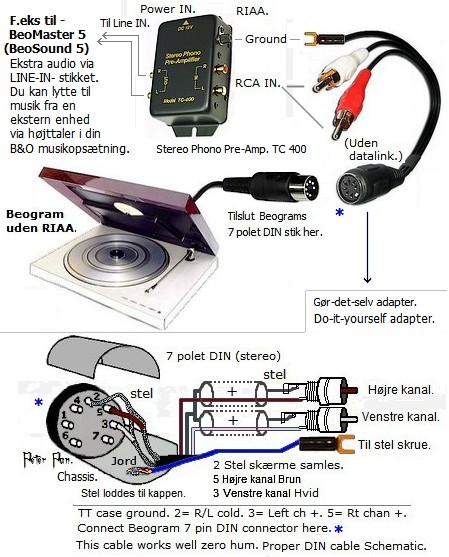

Stereo Phono Pre-Amplifier TC400 (RIAA standard) kan købes  - her.

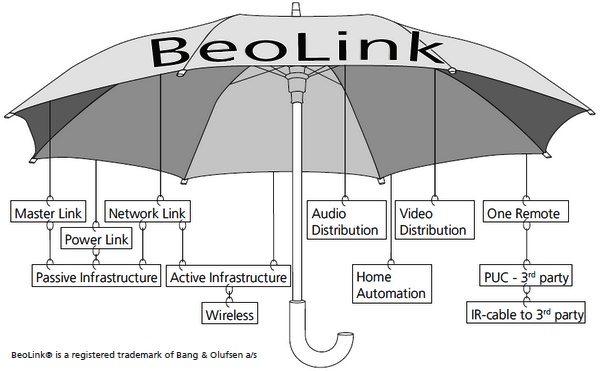

BeoLink - en samlet introduktion -
BeoLink er et koncept udviklet af Bang & Olufsen, der dækker den anvendte metode
til at forbinde Bang & Olufsen produkter sammen i ét system, styret af en fjernbetjening.
I dag omfatter det tre forskellige koncepter; Det analoge Master Link system, og det
digitale Network Link system, samt Power Link der bruges med aktive BeoLab højttalere.
Uanset hvilken et link-system der anvendes, kan et produkt konverteres for sammen kobling
i ét system. Tidligere linkprodukter og deres link begreber vil ikke blive dækket i denne oversigt.
Download - BeoLink Handbook English version 1.5 - Tryk her.

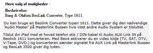

BeoHut skrev:
Jeg har installeret en BL2000 med en 1611 konverter (via ML) og forbundet med iPhone
(jeg bruger til ekstern DAC) til konverteren. Alt er standalone. Med kommandoen pc kan
jeg aktivere BL2000 og vælge sange på min iPhone.
Via en DAC, kan jeg tilslutte en Sonos eller liende. Jeg tror, det også vil virke med BL3500.
Ingen yderligere programmering. Volumen styres med Beo4 og iPhone / iPad til Valg spor.
Bliv inspireret af BeoHut, og det er der kommet to tegninger ud af.
Altså ikke noget jeg har afprøvet.
Sendt: 09 Juli 2015 kl. 15:56 | IP-adresse registreret
Til de to ovenstående foreslag, er et 5 polet DIN stik OK at bruge.

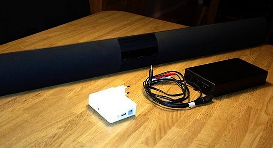

Kongomannen skrev:
Beolab 3500 som Airplay-Högtalare
Det ska egentligen inte gå men...Så här gjorde jag och det funkar perfekt! En Beolab 3500
kopplas med Masterlink till en BeoLink Converter och en Aux-3,5mm kabel från den till en
Airport Express och Voila!
- Tryk her.
