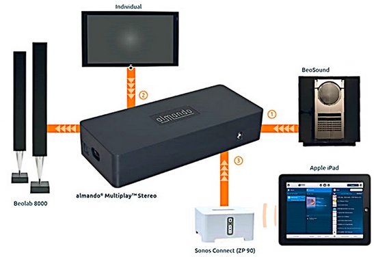

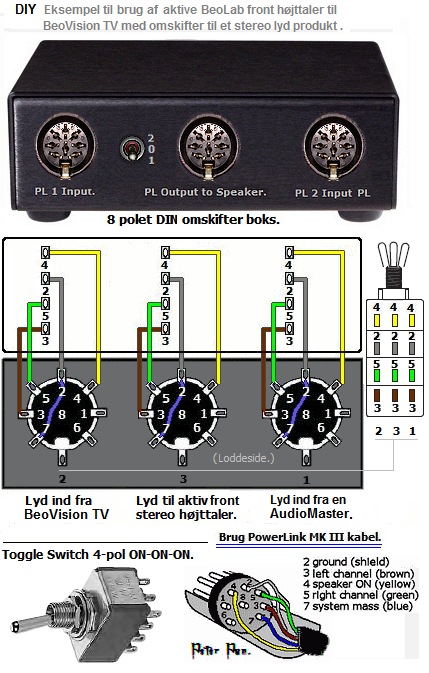

PowerLink aktiv automatisk switch
Tryk her
Er du til diy, kan du selv lave en manuel switch boks, hvor du kan skifte lyden
mellem BeoVision TV/ BeoPlay V1 og f.eks en Beosound 3000, til et sæt aktive
BeoLab højttaler. Mellem boks og et BSy4 baseret tv benyttes en PL RJ45/ DIN
adapter. Du kan spare en del når alternativet koster 3.790 kr.
Tryk her.

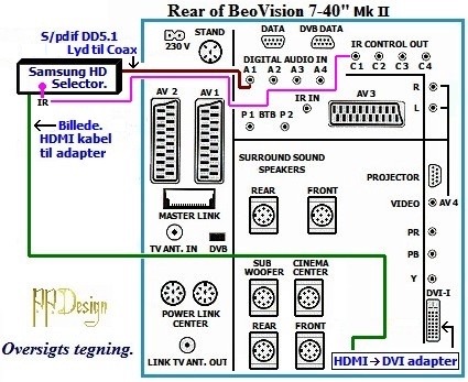

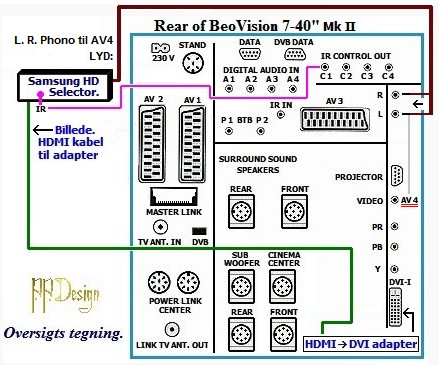

Sendt: 24 August 2015 kl. 15:00 | IP-adresse registreret
Opdatering af indlæg 21 Januar 2007 - Side 9.
Tilslutning af ældre YuoSee HD boks til BeoVision 7-40 Mk. II.

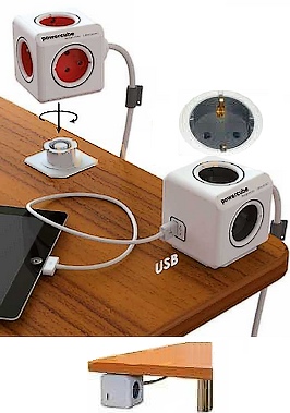

Jeg har ikke tidligere set disse PowerCube USB og strømfordelingsenhed
før jeg så dem i Stark. Tror sagtens jeg kan finde anvendelse for sådan en.
Link.
Sendt: 29 August 2015 kl. 17:48 | IP-adresse registreret
Opdatering - Link.

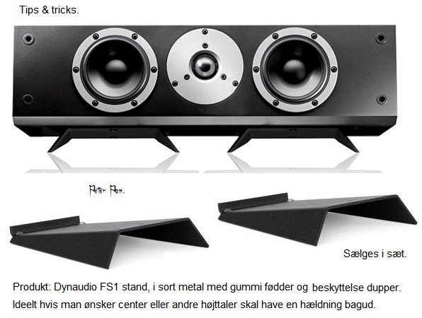

Gør-det-selv.
Mangler du F.eks fødder "spikes" for at opnå en hælde bagud, kan du også selv laver
dem selv. Simpel fødder, lavet af mdf træplade, der er skåret i "smig".
Der kan købes kommercielle gummifødder, men der er som med så meget andet audio
en del voodoo forbundet med den slags tilbehør.
Eks. Samlet af en jomfru under måneskin og anden mystik, der ender med en høj pris.
Du gøre følgende. Find 4 træklodser. Er de runde bliver det pænest, ellers går det nok.
2 af klodserne skal næsten ingen højde have, og de 2 andre skæres/saves til den højde
og omkreds du ønsker. Mal klodserne med spraymaling, et par gange.
Find så en rest skridsikkert gummi, evt. en cykelslange, og klip/ skær de stykker af du
har brug for. Brug så dobbelt klæbende tape, og klister dem til over og undersiden af
klodserne. Så er de skridsikre.

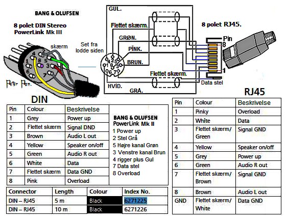

mch31dk skrev:

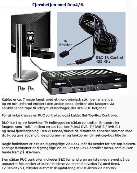

Jeg har investeret i en hjemmebiograf med lærred og projektor til mit BV7-40 MKIV.
Lærredet dækker for IR-øjet på mit BV7, når det er i brug, så jeg har skaffet en brugt
ir-sensor og et Jack-stik. Nu har jeg ledt efter et diagram med stikforbindelser men uden
held. Det tætteste, jeg er kommer, er denne: Link.
Men min ir-sensor har en polrække med 5 forbindelser, som ikke er vist med et Jack-stik i den anden ende.
Kan nogen monstro hjælpe? Evt med et link til et diagram?
På forhånd stor tak.
Hej mch31dk
Sådan tilslutter du Jack stereo stikket. DIN tilslutning ses også.
Opdatering til side 7.

Aktive BeoLab højttaler til non-b&o-forstærker via splitter boks.
                                Af  Beobuddy.
Tryk her.

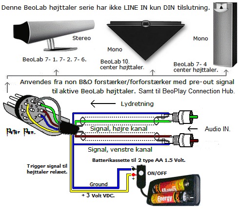

Sendt: 02 November 2015 kl. 10:55 | IP-adresse registreret
Tillæg til indlæg af 30 September 2015
Steve skriver på BeoWorld-
Man behøver ikke at bruges med S8 systemet sammen med BeoPlay Connection Hub.
For alle højttalere der har Line input mulighed kan tilsluttes via RCA-stik (f.eks. BeoLab
6000/ 8000/ 17/ 18/ Penta, etc.) Der tilbydes et RJ45 til dobbelt RCA-kabel.
Til højttalere, der bruger Powerlink stik til line-indgange (f.eks. BeoLab 3/ 9 osv) kan
tilbydes RJ45 til Powerlink kabler. Minijack kabler benyttes til (Beolab 4 / 4PC) og
RJ45-RJ45-kabler (Beolab 12, osv).
Højttaler uden Linie IN mulighed (f.eks. BeoLab 2/ 7-1/2/4/6. Beolab 10. BeoLab 2500,
etc.) har brug for et 3 Volt, til Max 5 Voldt DC trigger signal for at aktivere højttaler
relæerne, hvis ikke et B&O "Master produkt" er tilsluttet.
Dette er tilfældet hvis de nævnte BeoLab højttaler skal anvendes med BeoPlay
Connection Hub. Trigger signal er nødvendig at etablere, fordi Connection Hub kun
giver lydsignaler via RJ45-stikkene, ikke de sædvanlige Powerlink trigger signaler eller
Powerlink-data. (Altså hvis ikke et B&O "Master produkt" er tilsluttet.)
Jeg tror, at Connection Hub vil være fantastisk for kunder med B&O's aktive højttalere,
der ønsker at bruge et TV, der kun har en optisk udgang, da dette giver mulighed for nem
kontrol over højttaleren volumen fra fjernsynets originale fjernbetjeningen. Det er værd at
bemærke, at Connection Hub kan lære lydstyrke op / ned og mute kommandoer fra de
fleste "universelle" 38KHz fjernbetjeninger, men at det ikke kan lære kommandoer fra
enhver B&O fjernbetjeninger (undtagen Beo5 / 6, som kan overføre 38KHz signaler).
Med venlig hilsen, Steve. / Oversat til Dansk af Peter Pan.
Tillæg til ovenstående:
Her ses min løsning på at etablere 3 Volt trigger strøm til
f.eks. BeoLab 2/ 7-1/2/4/6. Beolab 10. BeoLab 2500.
Montering af RJ45 stik i stedet for Phono stik.
Batteri holder til 2 x AA a 1,5 Volt, med Cover og Switch.
Beskrivelse:
Denne 2 x AA batteri holder giver et flot finish på din batteridrevne projekt.
Batteri holderen er udstyret med et aftagelig, glidende dækning, som er sikret
med en lille skrue med Phillips kerv. En anden bonus er ON / OFF-kontakt,
som kan bruges til at styre strømmen til dit projekt. Ledningerne er omkring
150 mm, og de sidste 5 mm erpå dåse.
Dimensioner: 67,9 x 32,8 x 18.25 mm. ( PRT-09547 RoHS ).
Kan købes - HER.
