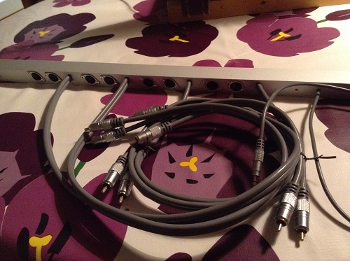

Som lovet, et billede af hvordan jeg gjrode det rent praktisk!
Basalt set en 25mm U aluprofil med et par huller. Du kan se 3.5 mm trigger kablet til højre for et lille hul hvor der sidder en lysdiode.
Det er rart at vide om AV reciveren har tændt for triggeren eller ej.
Jeg brugte en lille fastspændings regulator til at gå fra 12V til 5V,
ligeså simpel som Peters zener diode/modstand, men med lidt indbygget sikkerhed
Skulle jeg gøre det igen, ville jeg nok vælge en 3V....
Stumperne koster tilsammen under 200kr.

Hold da op :-) den er fin, meget fin men der skal vist have rodet lidt med ledninger før
1000 tak for den gode ide, superflot dug for resten
