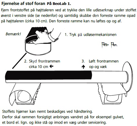

Jeg læser med interesse omkring Beolab 1 - har udfordring med den ene stoffront - lille bule jeg gerne vil rette ud.
Er der et sted man kan se/læse hvordan man afmonterer den?
mvh Bo
Til top Vis Beosamler's Profil Søg efter andre indlæg skrevet af Beosamler
Sendt: 13 Februar 2016 kl. 19:42 | IP-adresse registreret
Hej Beosamler
Her en vejledning.

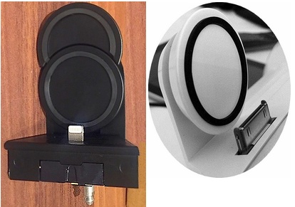

Kan jeg docke en iPhone / iPad med det nye 8-polet stik i BeoPlay A8 ?
 Ja, men først skal du:
 1) Opdater BeoPlay A8-softwaren.
 2) Erstat den aktuelle iOS dock modul med den nye. Den nye dock-modul
     kan fås ved henvendelse til B&O butikken, hvor du kan købt BeoPlay A8.
VIGTIGT - før du monterer nyt dock-modul, skal du opdatere BeoPlay A8
software til BeoPlay A8 for at anerkende den nye dock. Opdateringen udføre
for at  kun bruge Apple / iOS enheder, der understøttes af det gamle dock
(30-polet stik). Se evt.vejledning i manual for BeoPlay A8 med ny software.
Monter og afmontere dock.
Hvis du vil fjerne dock, skal du omhyggeligt løft delen af. Sæt det medfølgende
låg på for at dække hullet. For at fjerne låget, skal du føre et tynd flad instrument,
såsom en skruetrækker ind i hullet, og fastgør den. For at undgå ridser, kan en
klud vikles rundt om instrumentet, mens du indsætter det. Brug ikke magt.
Dock (connector) Adapter valg: 30-polet stik for f.eks iPhone 4S.
Eller 8-polet stik for f.eks - iPhone 5 og Ipad Mini.

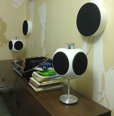

Hvorfor bygger du ikke dine hvide "BeoLab 3" selv
Fra side 23 - Opdateret link - Click her.
Sendt: 15 Marts 2016 kl. 09:28 | IP-adresse registreret
Parasound skriver:
Ideen med dette projekt var bare for at øve lidt og lave et sjov eksperiment :)
højttaler i Bang & Olufsen design. Jeg havde deres tidligere flaggskibs tv med
indbyggede højttalere. Mit job var at finde ud af, hvad volumen de skulle
bruge med samme forstærker, og finde et egnet filter (de originale filtre var
aktive filter) Jeg havde nogle færdige filtre liggende, så jeg tog dem.
Front stoffet var et mindre helvede at lave, og jeg mislykkedes igen og igen.
Så jeg besluttet at give dem til en syerske, og resultatet blev meget god.
Jeg havde været i stand til at ordne det selv, hvis jeg havde fræset et større
og dybere spor, da jeg byggede højttalere. Jeg har været lidt dårlige til at
dokumentere denne konstruktion, og har kun brugt en kameratelefon.
Click her.

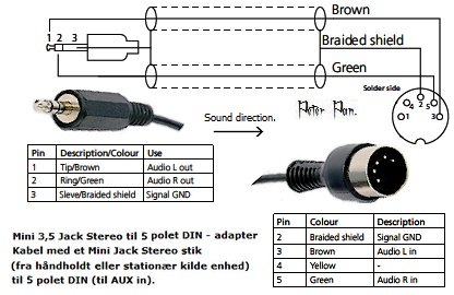

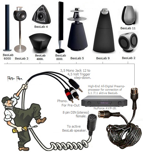

Hej alle
Har netop købt en connection hub som er beskrevet tidligere.
Jeg er dog i tvivl om hvordan jeg skal lave kablet. Skal bruges til en Bl 7-1.
Er der nogen der har en tegning som selv jeg kan forstå☺️
Kan man bruge ældre powerlink kabler til Aux lyd til f.eks et anlæg.
Det ville være rart hvis de kunne bruges til et eller andet.
På forhånd mange tak.
Bfmi
Til top Vis BFMI's Profil Søg efter andre indlæg skrevet af BFMI
beovox141
Indlæg: 2181
Sendt: 17 Marts 2016 kl. 16:15 | IP-adresse registreret
@BMFI
Ganske simpelt :
Start med et netværkskabel, klip det ene RJ45 af, afisoler, og monter i et 7 eller 8 polet dinstik!
Følg Peters tegning ovenfor!
Det duer ikke med PL kabel i en RJ45!
