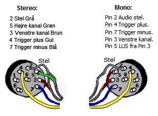

Hej mentallapse
Nu skriver du ikke om du om du evt. har et BeoVision TV med Center out.
Her under ser du en universel løsning, som ikke kræver andet B&O.
Da BeoLab 7-2 ikke har muligheden for LINE IN er du nødt til at skaffe
max 5 Volt DC trigger strøm for at aktivere højttaler relæerne som det sker
ved PowerLink tilslutning.
Her ses en måde at etablere 3 Volt trigger strøm til
f.eks. BeoLab 2/ 7-1/2/4/6. Beolab 10. BeoLab 2500.

Det jeg vel i virkeligheden spørger om er hvordan man laver stereo højtaleren Beolab 7-2 til en mono-højtaler.

beovox141 beskriver man gør sådan --

Men nu er det så at jeg har denne Beolab 7-1 liggende og tænkte at jeg kunne bruge den som centerhøjtaler da den jo er en meget bedre højtaler en
Axiims originale højtaler. Derfor skal jeg ha' 7-2'eren til at fungere som monohøjtaler.
 <!-- Signature -->
Tak Peter.
Den grubler jeg lige lidt over.....

Det lyder spændende det du har gang i.
Sådan vil jeg selv vælge at gøre det, selv om man på
denne måde kun får venstre signal også i højre højttaler.

Tak for tegningen med dæmpningen. Jeg må ned i kælderen og finde kassen med modstande frem.
Med hensyn til STEREO til MONO har jeg set lignende anbefalet. Jeg vil tro det er en hel fin og praktisk måde at gøre det på da der jo ikke bør være
noget stereo "billede" i det signal forstærkeren (i dette tilfælde Axiim Q medie centeret) sender til centerhøjtaleren.

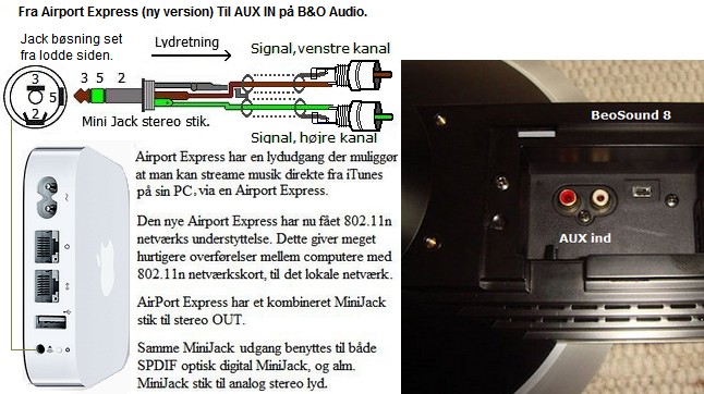

audia6turbo skrev:
Hej, har lige købt en brugt BeoSound 8 Dock station, vil så køre trådløst på Dock stationen,
kan se det er Appel AirPort express man bruger. Spørgsmålet lyder så på hvad generation
AirPort man skal bruge og hvordan sætter man den til sin BeoSound 8.
Håber på lidt hjælp tak.
Du kan benytte både den gamle og den "nye" AirPort express på samme måde.
