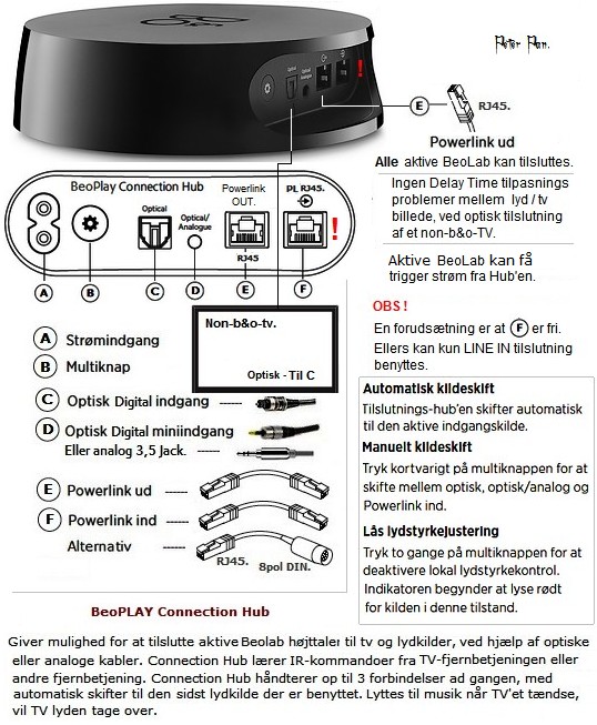

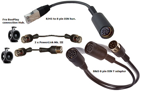

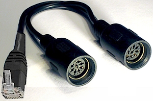

update på Connection Hub m. beolab 3.
selvom beolab 3 står indstillet til left/right, så går de aldrig på standby når de er tilsluttet Connection Hub'en. For at sikre mig det
ikke var Sonos Connect eller mit Sony TV der sender et konstant signal igennem har jeg pillet det fra - så det er intet sat til
connection hub'en ud over BL3. De slukker stadig ikke. Sekunder jeg piller y-split kablet ud af connection hub'en, så går bl3 på
standby.
Har snakket med b&o, som har snakket med hovedkontoret og de siger at Connection hub'en først "slukker" efter 15min.
Jeg har dog testet det i flere timer uden BL3 slukkede.
Nogen ideer til hvad problemet er?
kan det der være problemer med kablerne fra av-connection ift. originale kabler (forskellen burde vel kun være en smule dårligere
afskærmet evt.?)

Hej igen Sebbii
Jeg har fra start anbefalet denne adapter fra B&O så en 8 polet DIN Y adapter hvor
2 x Powerlink Mk. II kabler tilsluttes, et til hver BL3. Så har du PowerLink tilslutning.
Du kan evt. måle på den adapter du har. Trigger signalet sendes til pin 4 plus og pin 7
minus i det 8 polet DIN stik.
Terminering af RJ45 - 8 pol DIN adapter, som svare til PowerLink Mk III.

Sendt: 30 Maj 2016 kl. 15:38 | IP-adresse registreret
okay så misforsod jeg dig blot første gang (eller forstår ikke helt forskellen).
Forstår generelt ikke meget af b&o's kabler.
Men som jeg forstår dit svar, så anbefaler du jeg bruger B&o's egen y-split kabel som er et rj45->2xDIN pol. 8, hvortil jeg tilslutter
mine powerlink mk3 kabler jeg har nu (også uoriginale).
i stedet for det samme y-split kabel (dog uoriginalt) jeg bruger fra av-connection: http://www.av-connection.dk/?PNo=07-099
snakkede med av-connection og de mente blot at de kabler fungerede fint til det setop.
Når der ikke er lyd/sat noget til andet end Connection hub og BL3, så kommer der en svar støj/brummen når jeg tager øret hen til
bl3'ne - ved ikke om det giver yderligere indsigt?

Tror nok dit Sony TV skal være tilslutter med et optisk kabel,
når du så tænder og slukker dit tv trigger BL 3 ON/OFF,
altså når det hele er sat rigtigt op.
Jeg har ikke muligheden for at afprøve Connection hub.
Sendt: 30 Maj 2016 kl. 18:09 | IP-adresse registreret
En måde at tilslutte på -
Sendt: 30 Maj 2016 kl. 18:17 | IP-adresse registreret
Klart hvis denne adapter findes termineret
på den rigtige måde, er det den man vælger.
Sendt: 30 Maj 2016 kl. 18:40 | IP-adresse registreret
Sebbii
Lykkedes det ikke for dig, kan du prøve at ringe Tlf. 47 72 28 28.
Spørg efter Casper. Han har erfaring med BeoPlay Connection Hub setup.
Sendt: 02 Juni 2016 kl. 09:38 | IP-adresse registreret

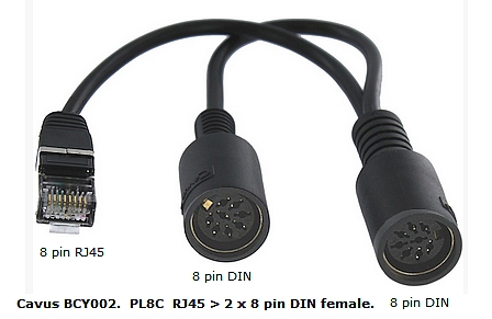

I går var jeg i B&O butikken. De havde dette adapter kabel,
som er det rigtige til BeoPlay Connection Hub.
PL8C - Click her.

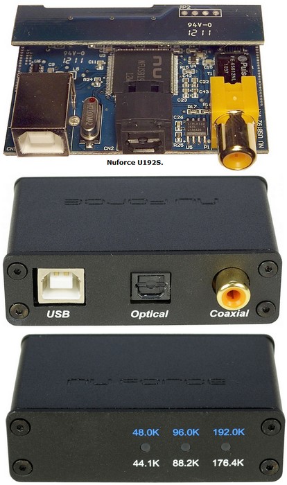

Fra USB til S/PDIF med Nurforce U192S.
USB er ikke altid optimal eller en mulighed, derfor er markedet for USB til konvertere
vokset voldsomt de sidste par år. Her ses Nuforce U192S. Pris 745 Kr. Den er ikke
særlig pladskrævende, og fylder ca. som en tændstikæske. Overfladen i mat sort finish.
Der er en USB indgang, og udgang til både optisk (Toslink) og coax S/PDIF.
Strømmen fås via USB indgangen. Fungere som plug’n' play. Fronten har indikatorer
for hvilken samplingfrekvens, der er i spil på det 16 eller 24 bits signal, som kommer
fra USBporten.
Lyden er på ingen måde forvrænget eller tonalt ændret fra originalsignalet. Klang lidt lys.
Der var ingen forskel på lyden uanset, om der blev benyttet optisk eller coax-udgang.
Hvis man ønsker ren galvanisk adskillelse er brugen af den optiske udgang tillige en af
markedets billigste.
Specifikationer:
USB:(USB 2.0 compatible) USB DAC:USB 2.0 compatible.
USB native bit rate: 44.1, 48, 96, 176.4, og 192 kHz, 24-bit.
Maximum Sampling Rate: 192kHz. - Bit Resolution: 16 or 24-bits
Digital Output: coaxial RCA 75-ohm og optical TOSLINK
Maximum power consumption:150mW. - Dimensions: 68x38x21mm
Included Accessories:USB cable (1 meter)
Supported Operating Systems: Windows XP, Windows 7 (32-bit and 64-bit),
Mac OSX. - Digital Output Signal Level:1.0Vpp
Supported Sample Rates:44.1, 48, 88.2, 96, 176.4 and 192 kHz.

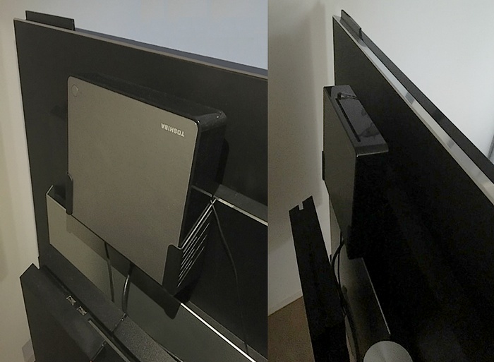

Beslag til at montering på bagsiden af Beovision Avant, for at afspilleren kan arbejde i lodret position.
Her ses Toshiba Blu-Ray DVD-afspiller monteret via et beslag fra Engelske STB.

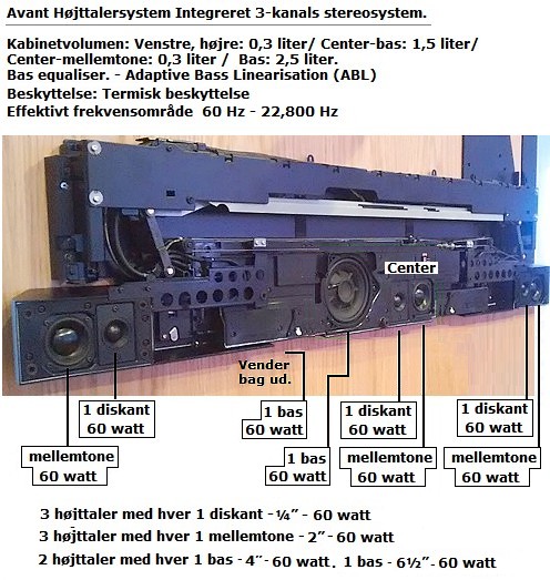

Fra BeoVision Avant
Højttalerne danner tilsammen et 3.0 lydsystem med venstre, center og højre.
