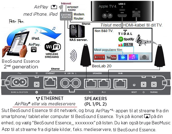

Rasmus Larsen skrev:
Er der andre, der har prøvet at "hjemmebygge" trådløs tv-lyd vha. BeoSound Essence?
Jeg kan lige give min erfaring indtil videre.
Idé: Jeg ville gerne have trådløs lyd fra min Apple TV 4 ud af mine BeoLab 9.
Løsning: Jeg har købt Essence-styreboksen (og Remote, men ligegyldig for opsætningen).
Essence er tilsluttet til mine to BeoLab 9 via kabler.
Når jeg så afspiller en film eller tv-serie på Apple TV 4, kan jeg swipe ned fra toppen og vælge
min Essence som højttaler. Herefter sender Apple TV-boksen trådløst lyden over til Essence
via Airplay-systemet. Uden forsinkelse og uden udfald. Indtil videre er jeg super tilfreds.

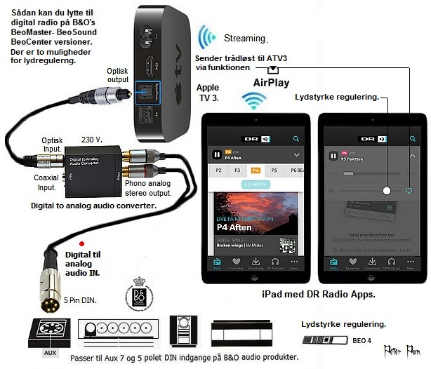

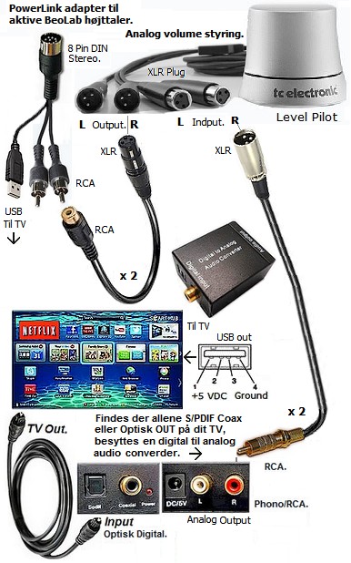

November 2015 købte jeg en digital til analog audio converter P/N0007 på ebay -
LINK, som ses på tegningen. Pris 42 Kr. med forsendelse. Den virker super til opgaven.

Er dit TV ikke fra B&O, og er dit ønske en god aktiv højttaler tilsluttet
din surround receiver, er her et godt bud.
cavagner skrev - En nemmere måde at få et triggersignal er at bruge de 5
volt der ligger i et USB-stik som findes i flere ikke B&O fladskærme.
Når TV'et tændes kommer der 5 volt på USB-stikket, og hokus pokus,
BeoLab højtalerne tænder.
millemis skrev - De 5 volt er nok ikke 'problemet'. Det er snarere den
(passende) analoge lydudgang, der ikke findes på de fleste nyere flad-tv.
millemis skrev - Hvordan skruer man op/ned for lyden, hvis man tilslutter en
BeoLab-højtaler til en optisk tv-udgang via en DA-konverter ?
Jeg vil anbefale en surround receiver imellem. Kontrol af lydstyrken på et non b&o tv
allene med digital audio out, kan give nogle udfordringer. Men her en løse på problemet,
som tilsluttes på den analog side. Husk på den analog side benyttes en R & L XLR adapter.

Alternativt - In-Line Volume Control med IR fjernbetjening.
Handy kompakt enhed giver fjernstyring af lydniveauet når de indsættes mellem standard
forbruger line level enheder. Perfekt til brug med fjernsyn, CD og DVD-afspillere eller
enhver enhed, der har fast niveau output. I / ud tilslutninger er standard L / R RCA hun,
således at simpel indsættelse mellem line-niveau kilder og en stereo forstærker.
Inkluderet IR fjernbetjening muliggør styring på afstand. - Click her

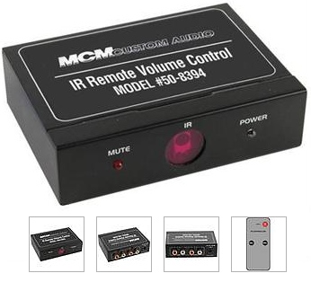

Mcm costom audio -
Line Level Volume Control med IR Remote. Click her.

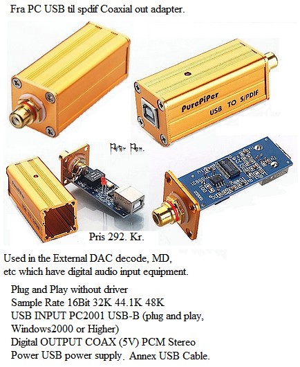

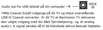

USB to S/pdif /Coaxial digit soundcard converter adapter -Click her.
