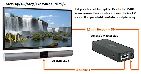

Almando Multiplay Surround Decoder for BeoLab.
Denne Almando MultiPlay konverter gør det muligt at tilslutte et komplet 5.1
højttalersystem fra B&O til et TV af andet mærke via HDMI (ARC).
Almando Multiplay Surround decoder er Dolby og DTS certificeret og kommer
med indbygget bluetooth, hvilket har to funktioner:
1. Der kan sendes musik trådløst fra smartphone/tablet til Almando MultiPlay
    surround decoder.
2. Med en app til en smartphone kan man justere højttalernes afstand, volume,
    lipsync samt andre nyttige indstillingsmuligheder.

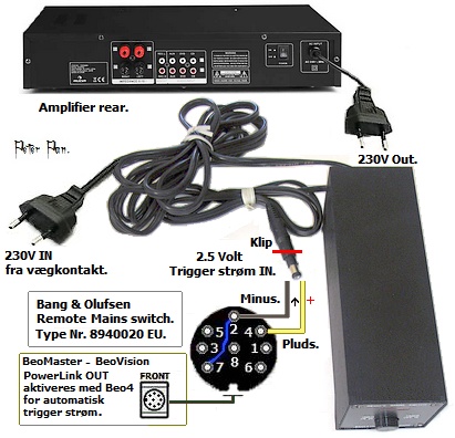

Classe skrev:
Hej i forummet,
Jeg har desværre igen en lille drilagtig ting i samspillet med min Beosound5/Beomaster 5 og min
effektforstærker. Min Boesound 5 og højtalerne (Ikke B&O) står i stuen. Min Beomaster 5 plus
min effektforstærker (ikke B&O) står i et lille teknik rum bag ved stuen.
Ønsket funktion er at når jeg tænder for Beosound 5 så skal effektforstærkeren tænde via dens
trigger indgang. Dens trigger indgang er en 12VDC men skulle fungere fra +4 til +24VDC.
Beomaster 5 har desværre ikke en ordentlig trigger udgang. Powerlink stikket på Beosound 5
som jeg har brugt hidtil giver desværre kun mellem 2,5VDC og små + 4VDC ud. Det er lidt for
lidt og min effektforstæker tænder ikke. Så hvad gør jeg.?
Jeg har en Remote Mains switch liggende, som jeg brugte for ca 15 år siden. Den virker nok
endnu, det er dog lidt voldsomt at tage hele forsyningen til effektforstærkeren. ?
Hej Classe
Jeg mener du skal bruge din Remote Mains switch, hvis den stadig virker.
Her en lille tegning hvor du ser hvordan den tilsluttes, hvis du skulle have glemt det.

Bang & Olufsen Remote Mains Switch EU.
Det er mange år siden B&O producerede dem, men de ligger nok rundt
omkring i folks skuffer. Så det er nok bare at spørge på B&O trådene,
hvis du står og mangler sådan en.

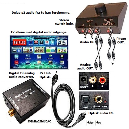

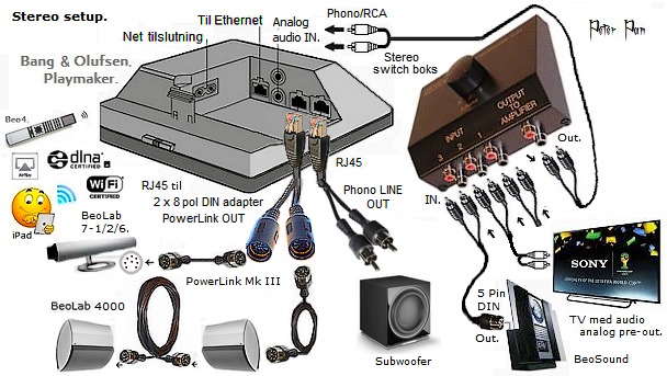

Jeg har sat et Sony tv sammen med en BL7-1.
Samtidig håber jeg at få lov af fruen at sætte en BS3000 med playmaker og BL4000 op.
Jeg vil gerne have en subwoofer til begge dele.
Er der nogen mulighed for at købe en "switch" så jeg kan bruge den samme sub til begge systemer?
Venlig hilsen Bo

Hej BFMI
Jeg har nørglet lidt. Hvad siger du til dette setup ?
Sendt: 13 Januar 2017 kl. 12:54 | IP-adresse registreret

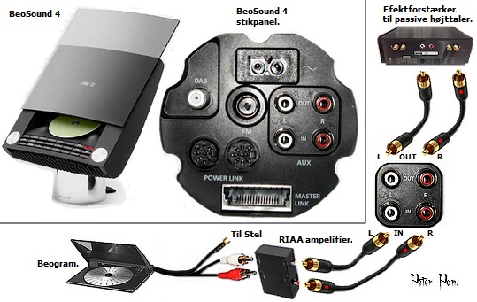

Er helt ny i B&O land. Har læst dine indlæg omkring kabler og har et spørgsmål.
Jeg har lige købt et B&O anlæg , Beosound 4. Jeg ville gerne kunne bruge dette
som en forforstærker, videre derfra til en Acurus 200 effektforstærker og derfra
videre til 2 passive NAD højtalere.
Mit spørgsmåtl er: hvilket stik/Kabel skal jeg købe som skal gå fra Beosound 4
til Acurus effektforstærkeren?? Og hvor kan jeg købe kablet henne??
VH Troba.
Hej Troba
Et Phono (RCA) kabel finder du i en hver elektronik-butik.
