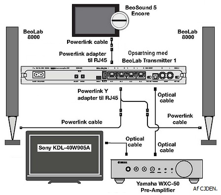

Sendt: 08 Marts 2017 kl. 13:28 | IP-adresse registreret

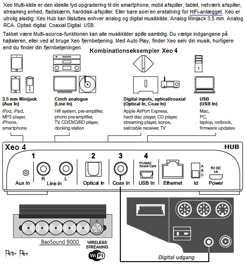

Carsten skrev:
Jeg har købt Beosound Encore, og tilsluttet TV til AUX indgangen (line).
Det virker ikke, da lyd og billed ikke følges ad (lip-sync problem).
Jeg har kigget efter en anden løsning, og faldt over Beolab Transmitter 1.
Her er jeg dog i tvivl om den kan anvendes i en ren kablet løsning
(har ikke brug for trådløs til højttaler) som skitseret på billed.
Er der nogen der kender til Beolab Transmitter 1 og om ovenstående vil virke ?
Eller om man SKAL anskaffe BeoLab Reciever 1 og sætte på højttalerne for at
det virker ? .. Meget spænt på hvad I har af input til ovenstående.
   Click her og læs fortsættelsen.

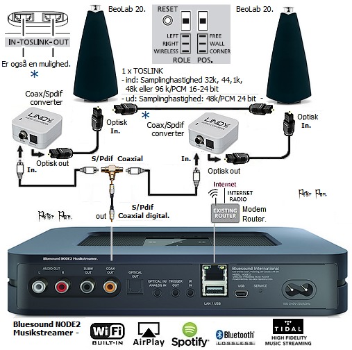

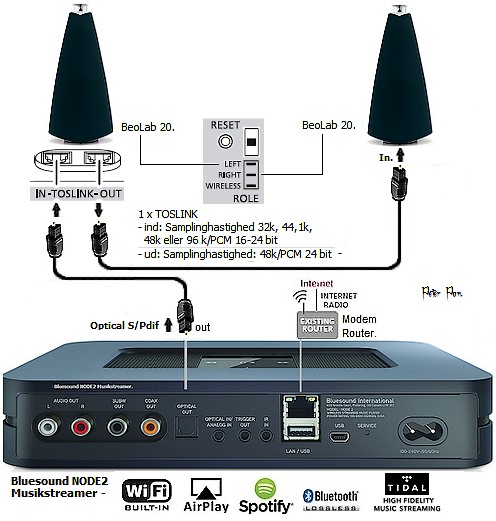

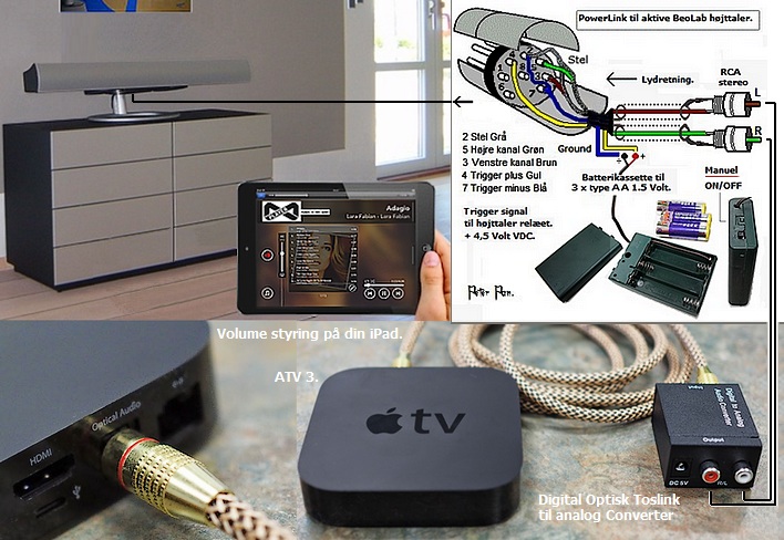

Sendt: 13 Marts 2017 kl. 05:55 | IP-adresse registreret
mark-c skrev:
Beolab 20. -
Er der nogen der ved hvordan de spiller i forhold til traditionel opsætning.
De får jo super anmeldelser altså. Og Efter jeg har stiftet familie osv. vil vi gå
over til noget mere enkelt. Plus at konen ikke vil have alle de forstærkere stående.
Kan man bare sætte bluesound note 2 til den og så spiller de bare derudaf ?
Mvh Mark C
Hej Mvh Mark C
Hvordan de spiller i forhold til traditionel opsætning skal du selv vuderer ved
at lytte i de butikker der har produkterne du søger. Jeg syntes BL. 20 lyder godt.
Her mit foreslag. Da jeg ikke mener optisk Toslink er optimalt over lange stræk
fordi kablet ikke tåler at blive bøjet ret meget, har jeg valgt at de lange stræk er
via Coaxial Spidif kabel, og hermed kræves en eller to Coax/ Spdif converter.
Du kan også vælge kun at trække Toslink kabler mellem højttalerne, eller hele
vejen. Volume styring sker via afspilleren.

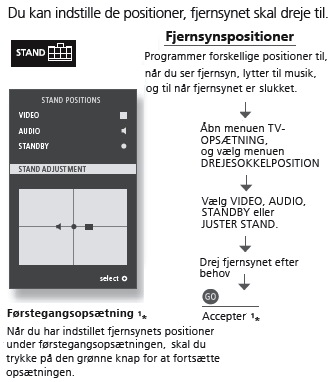

Sendt: 19 Marts 2017 kl. 23:26 | IP-adresse registreret

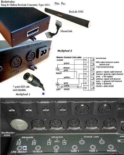

Hej Peter,
Jeg har netop erhvervet mig et beovision 10-32 9576 på motor-drejestand. Jeg opdagede at stikket til standen var hevet ud af fjernsynet og at selve hunstikdelen(som sad oppe i fjernsynet) var røget med ud. Da jeg kiggede op i hullet hvor stikket skulle være, var alle connector-pindene mast sammen, som om at nogen havde presset stikket op og derved bøjet dem. Jeg har efterfølgende rette dem ud og tjekket at ingen af dem røre hinanden hvorefter hunstikket blev presset korrekt på plads. Problemet er så at jeg i menuen ikke får nogen rubrik hvor jeg kan indstille gulvstanden.
Mit spørgsmål er så om jeg på nogen måde kan finde ud af om den virker eller er gået i stykker? Om styringen i tv'et måske er kortsluttet er brændt af? Kender du til hvad de forskellige pins i stikket er og om man kan teste dem ved at sætte strøm til uden om fjernsynet?
Håber du kan hjælpe.
Dbh.
Niels
Til top Vis Niller8660's Profil Søg efter andre indlæg skrevet af Niller8660
Sendt: 20 Marts 2017 kl. 09:34 | IP-adresse registreret
Hej Niller8660
Desværre har jeg ikke en BeoVision 10 PDF Service Manual, så man kan se terminering
af stik til motor-drejestand. Jeg har kun BV. 10's menu oversigt for betjener af motorstand.
Niller8660
Bruger siden: 25 December 2010
Indlæg: 3
Sendt: 22 Marts 2017 kl. 08:39 | IP-adresse registreret
Hej Peter,
Tak for dit svar. Jeg må prøve at lede efter sådan en service-manual, men kunne forestille mig at de ikke er nemme at få fingrene i :-)
Dbh.
Niels
Sendt: 22 Marts 2017 kl. 12:04 | IP-adresse registreret
@ Niller8660
Du bliver jo nok nødt til at betale for den hvis du finder den på nettet.

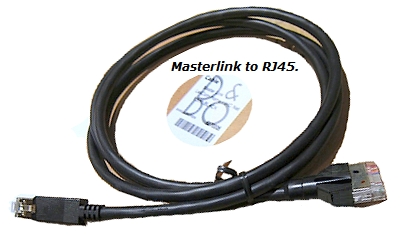

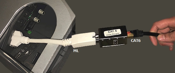

Mon det er muligt at selv montere et CAT6a stik på en ende af et ML kabel? I så fald hvordan skal det forbindes og kan man
anvende et normalt CAT5 crimp værktøj til disse CAT6a skærmede stik?
Sendt: 08 April 2017 kl. 11:29 | IP-adresse registreret
Hej beomedia
En mulighed er at lede efter dette ML - CAT 6 samle led.
Måske du via en B&O butik kan få at vide, hvordan du får fat i sådan en dims.

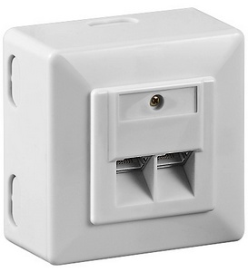

Sendt: 08 April 2017 kl. 12:48 | IP-adresse registreret
Hvad med vægdåse - 2 x RJ45 CAT6 - Plus et MasterLink / RJ45 adapter kabel.
beomedia
Bruger siden: 08 Februar 2007
Indlæg: 252
Sendt: 08 April 2017 kl. 16:46 | IP-adresse registreret
Hej Peter,
Ikke spor hvad jeg spurgte til. Jeg ønsker at klemme CAT6a stil på gamle ML kabler. Jeg har allerede vægudtag og en omformer løser ikke
udfordringen. Ønsker jo at bruge mine gamle ML kabler til noget nu jeg har fået CAT7 kabler i hjemmet.
Mvh BeoMedia
