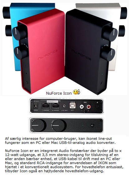

NuForce Icon, læs - Her.
Se også NuForce DDA-120 - Her.

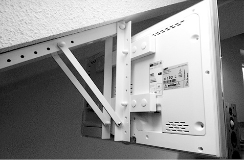

På side 29, kan du se mit bud på et gør-det-selv tv beslag til skråvægge.
Nu har jeg fundet et beslag til skråvægge, til jer der ikke er til gør-det-selv.
Sendt: 09 Maj 2017 kl. 09:25 | IP-adresse registreret
Sådan virker det.

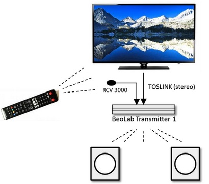

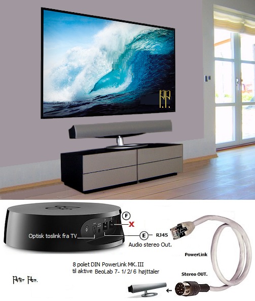

RCV3000 IR infrarød modtager, kan f.eks tilsluttes til BeoLab Transmitter 1.
Herefter kan et Samsung, LG eller Sony TV tilsluttes via et optisk kabel til Transmitter 1.
Nu kan du via fjernsynets egen fjernbetjening styre lydstyrken på de tilsluttede højttaler.
Aktive BeoLab højttaler tilsluttes på Transmitter 1 med Powerlink kabel.
Nyeste generasion af B&O højttaler kan modtage højttaler signalet trådløst.
Hovedtræk
RCV3000 - tilsluttes direkte til BeoLab Transmitter 1. via det medfølgende USB-kabel
RCV3000 - kræver ingen batterier for at fungere. Strømmen leveres direkte fra USB-interface
RCV3000 - indfanger IR-signalet fra de seneste generation af Samsung, LG og Sony
fjernbetjeninger. Spørg i din B&O butik om din fjernbetjening er understøttet af  IR- RCV3000.
RCV3000 - passerer på følgende volumen kommandoer til BeoLab Transmitter 1: Volumen op /
lydstyrke ned / mute / de-mute.

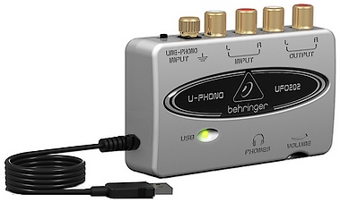

På side 30 benyttede vi Behringer U-Control UCA222 f.eks til BeoMaster5/ BeoSound 5.
Nu er en ny version UFO202 på banen. -
Data:
Højkvalitets USB/audio-grænseflade forbinder en grammofon, mv. med en computer for optagelse og afspilning. Overfør og gendan de værdifulde vinylplader og bånd til en computer via en simpel USB-forbindelse. Audacity * vinyl restaurering, støjreduktion, redigering og optagelse software plus omfattende podcasting software til rådighed gratis. Phono-indgang kan skiftes til linje indgangs kilde. Stereo-udgang gør det nemt at tilslutte og afspille computerens lydfiler over et hjem lydsystem
Høj opløsning 48 kHz lydkvalitet converters til high-end audio. Stereo-hovedtelefonudgang med
dedikeret niveau kontrol giver mulighed for at overvåge en inputkilde. Fungerer med en pc eller Mac * computer, ingen opsætning eller drivere kræves. Drevet via USB- ingen, ekstern strømforsyning nødvendig.

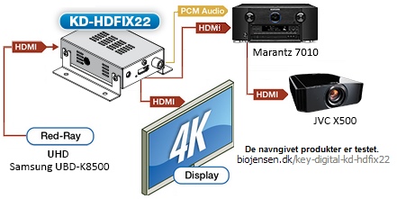

HDCP 2.2 snyde boks -
Denne boksen fra har 16 EDID indstillinger, der nemt vælges på et lille hjul på siden, indstilning C som
gør at der sendes op til 4Kx2K 60 hz med HD lyd som bla. kan være DOLBY True HD, Dolby Atmos,
DTS HD Master Audio eller DTS X. Denne boks kan med fordel bruges sammen med 4K projektor
eller fladskærme, som ikke understøtter HDCP 2.2. Der er nok en del som købt noget 4K udstyr
som ikke undstøtter HDCP 2.2, men de kan med denne boks få mulighed for at se UHD disc i 4K.

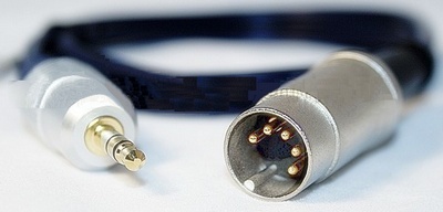

Powerlink til Beovision 14 / Horizon / Avant NG (2017 på) tv-kabel Spil dit B&O musiksystem direkte
gennem dit nye B&O TV!
Dette kabel giver dig mulighed for at forbinde et Bang og Olufsen musiksystem direkte til dit nye Beovision 14,
Beovision Horizon eller Avant NG (2017 på) TV. Dette vil give dig cd, radio, bånd, vinyl og anden lyd fra
Bang og Olufsen-systemet i 3,5 mm indgangsstikket.
Kompatibilitet: Dette kabel passer til næsten alle B&O lydsystemer fremstillet siden 1990 (kræver en 8-pin DIN
Powerlink-stik). Til forbindelse til Beovison Avant NG (Android-baseret, 2017 på), Beovision 14 og Beovision
Horizon-tv'er (2016 og fremefter). Kontroller kompatibilitet, før du køber!
Et 5 pin DIN kabler, passer perfekt til og fungerer perfekt i de 8 pin DIN Powerlink stik på de fleste B&O
systemer. Fordi de ekstra ben kun bruges til at sende kontroldata til B&O-højttalere - derfor er de ekstra i
denne applikation.
Betjening: For at aktivere lydsystemet via dette kabel, skal du bruge BeoRemote One-kontrollen til at tænde
tv'et og vælge "Musik" via startskærmen. Rul ned til "L / R IN" og vælg dette. Opsæt lydstyrken på lydsystemet
op til et højt niveau (50-75%), så det svarer til niveauet for de andre kilder, der afspilles på tv'et.
Med venlig hilsen, Steve.

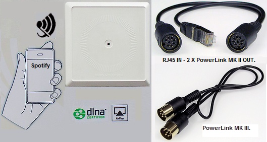

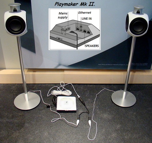

B&O's Playmaker Mk II kan på tros af at B&O ikke mere producerer den mere, købes brugt.
Her ser du hvordan den tilsluttes et sæt BeoLab 3, men det kan også være andre aktive BeoLab
højttaler. Med denne stand alone opsætning kan du f.eks streame audio fra Spotify.
Her en tegning hvor du ser de adapter kabler du har brug for. Tilslut til Playmaker 1 x Rj45 til
2 x PL out. Fra de 2 x 8 pin PL out, tilsluttes 2 x PowerLink Mk III kabler - Et kabel til hver
højttaler, som sættes i PL IN på den lille omskifter kontakt.

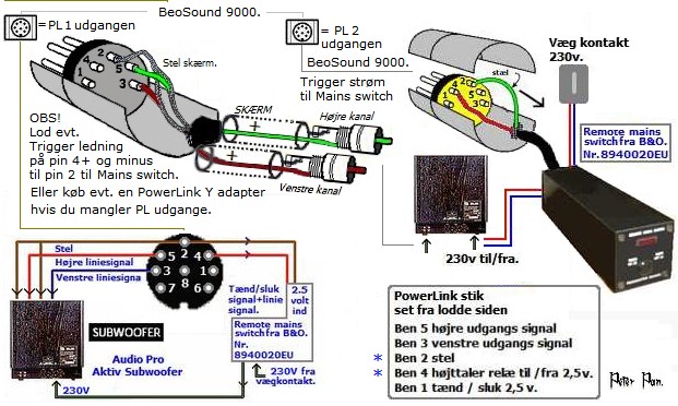

Hej Peter...
Søger en løsning til, hvordan jeg slutter en IKKE B og O sub til min bs9000..
Jeg er med på jeg skal ha et DIN til phono H + V, men findes det ikke med trigget signal, så min sub tænder sammen med anlægget?
Morten

Joker22, og velkommen
B&O's Remote Mains Switch relæ tænder /afbryder 230 V strømmen til ikke-B&O udstyr.
Altså en anden måde at "Trigge" f.eks en subwoofer. En B&O Remote Mains Switch kan
du måske finde brugt på DBA. Jeg benytter selv sådan en til min non-b&o sub.
Ser på tegningen.
Hvad der findes af alternativer til B&O's Remote Mains Switch relæ, ved jeg ikke.

Jeg skal lige forstå det rigtigt
Det trigger signal der kommer fra BS9000 som tænder de aktive højtalere, det kan ikke bruges til at tænde en sup?

Min sub står altid med 230V, men tænder et relæ når den får et trigger signal 3 -30 V... Det trigger signal, burde jeg vel kunne få fra BS?
