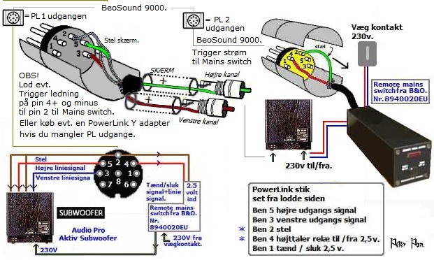

B&O's Remote Mains Switch relæ trigger på trigger strømmen
2,5 Volt fra BS9000's PL out, og sender dermed 230 V til Suben.

Joker22 du kan jo prøve, så ser du om sin sub kan trigge på de 2,5 volt fra PowerLink udgang pin 4  plus og pin 2 minus.

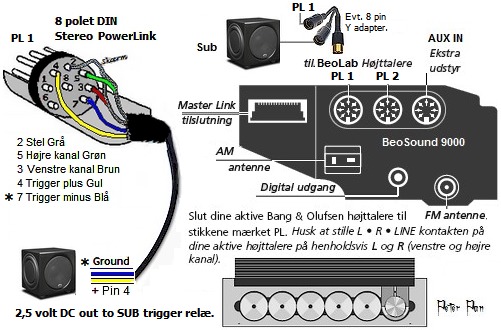

Det kabel du ser på min tegnings højre side. - Et 5 pin DIN stik med ledning fra pin 4 pluds, og en
stel ledning fra pin 2 minus, til det stik der går i din subwoofers trigger indgang, kan du ikke købe.
Der er et “hyggelig” Gør-det-selv arbejde.

Så jeg skal bruge 4 plus og 2 minus til trigger..
Hvilken skal jeg bruge til lyd?

Måske du bare skulle se lidt på min tegning

Sendt: 23 August 2017 kl. 21:00 | IP-adresse registreret
5 og 3 til lyd..
Ben nr 2 er fælles for lyd og trigger?..

Fik styr på..
Fandt ud af et trigger kabel er mono, jeg tog bare et alm mini jack (stereo) målte frem til hvilken ledning...
FEDT min sub trigger fint på 2,5V selvom der står min 3V på den

<P abp="2133">Joker22, og velkommen
<P abp="2135">B&O's Remote Mains Switch relæ tænder /afbryder 230 V strømmen til ikke-B&O udstyr.<BR abp="2136">Altså en anden måde at
"Trigge" f.eks en subwoofer. En B&O Remote Mains Switch kan <BR abp="2137">du måske finde brugt på DBA. Jeg benytter selv sådan en til min non-
b&o sub. <BR abp="2138">Ser på tegningen.
<P abp="2139">
<P abp="2141">Hvad der findes af alternativer til B&O's Remote Mains Switch relæ, ved jeg ikke.

Hej Joker22
Det er der skam en grund til. Min subwoofer havde et trigger relæ der larmede højlydt ved lave lyd passager.
Derfor fik jeg Martin / Dillen til at afmontrer det, og så blev B&O's Remote mains switch er godt alternativ.
