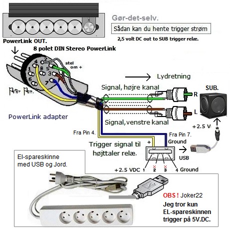

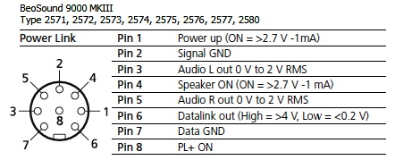

Læste at nogen trigger en spareskinne via dens usb..
Hvis man skal prøve dette, hvilken ben fra PL, skal på de 2 usb ledninger?
Til top Vis Joker22's Profil Søg efter andre indlæg skrevet af Joker22
Sendt: 25 September 2017 kl. 14:33 | IP-adresse registreret
Se indlæg af 13 Januar 2006 kl. 08:13 side 5. - Og indlæg af 19 November 2006 kl. 22:51 side 8.

Sendt: 25 September 2017 kl. 14:42 | IP-adresse registreret
Jeg tror vi misforstår hinanden..
Ellers fortår jeg ikke helt.. sorry...
Jeg ville har at mit output fra PL de 2.5V, skal tænde en spareskinne..
Skal jeg bruge ben 4 og 2 (skærm)?

Sendt: 26 September 2017 kl. 09:50 | IP-adresse registreret
Hej igen Joker22
Jeg har nørklet med en tegning hvor øverste del er som du beskrev fungerer ok.
Nederste del med "Elspareskinne for TV og PC" er jeg ikke tilhænger af . - Læs her.
Joker22
Bruger siden: 17 November 2010
Indlæg: 151
Sendt: 26 September 2017 kl. 10:12 | IP-adresse registreret
Fede tegninger du laver...

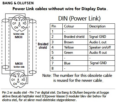

Det er gået galt for mig, fordi.... Lige pt tænder/trigger jeg subben med mit minijack, fra ben 4 og ben 2 i powerlink..
jeg troede, at de samme ben skulle bruges for at trigge spareskinnen..... men her bruger du ben 4 og 7 ???
Hvordan kan det være?

Sendt: 26 September 2017 kl. 10:53 | IP-adresse registreret
Du behøver ikke at ændre noget når det virker som det skal.

Sendt: 26 September 2017 kl. 11:25 | IP-adresse registreret
Oki... så fordi Pin 2 er Audio stel, så kan den ikke bruges til USB

Sendt: 26 September 2017 kl. 11:57 | IP-adresse registreret
Joker22
Som beskrevet skal du af holde dig fra, at benytte 2,3V DC i et forsøg på at trigge en EL-spareskinnen.
Men nøjes med at trigge din Sub som du gør nu.
Her PL på  -
Sendt: 26 September 2017 kl. 11:59 | IP-adresse registreret
Retter til 2,7 V.
