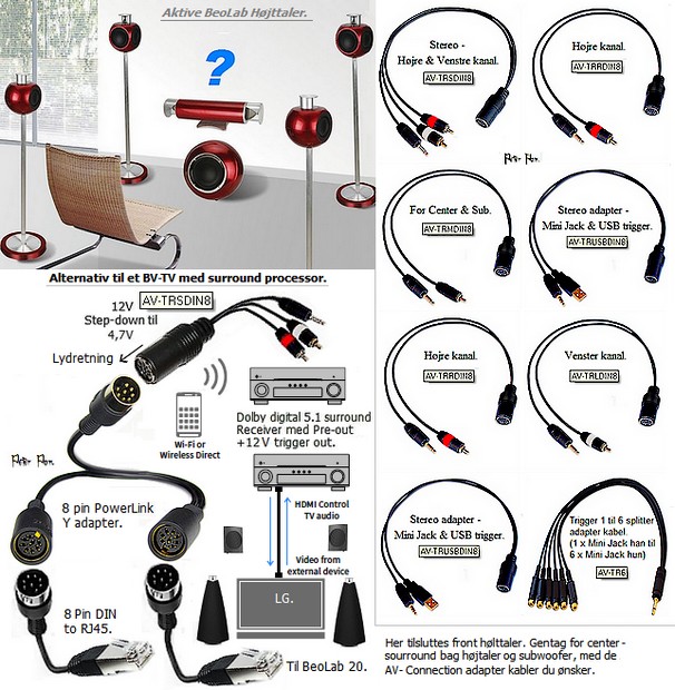

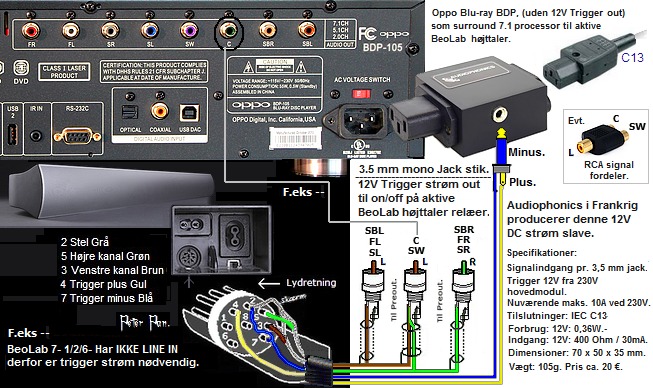

Ville du forklare mig, hvorfor at trigger via mini jack (som nu).. Gøres via Pin 4 og 2, og en USB skulle gøres via Pin 4 og Pin 7
Til top Vis Joker22's Profil Søg efter andre indlæg skrevet af Joker22
Sendt: 26 September 2017 kl. 12:44 | IP-adresse registreret
Se første tegning på indlæg af 24 September 2017 kl. 16:40
Der ser du Trigger minus kommer fra pin 7. Jeg ved ikke hvorfor du har valgt at benyttet den gamle tegning
over den gamle B&O Remote Mains Switch. Du har fået forklaring på hvorfor PL siden er ændret, og en
oversigts over PowerLink bøsningen på BeoSound 9000. Så nu kan jeg ikke hjælpe dig mere.

Sendt: 26 September 2017 kl. 12:53 | IP-adresse registreret
Jeg brugte den netop fordi, jeg så du havde brugt din switch på Pin 4 og 2.
Derfor gjorde jeg det samme, det virker
Men jeg får ændret Pin 2 til 7, så hurtigt som muligt.... bare jeg ikke har ødelagt noget ved det...
1000000 tak for din hjælp, det har været meget lærerigt, og spændende... Fedt du tager dig tiden til at hjælpe amatøre..

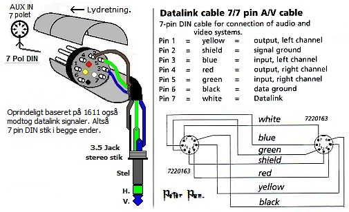

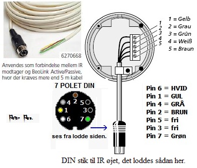

Hej,
Jeg har en BeoLink Active og et link øje men ikke noget kabel. Jeg savner hvilke ben i DIN stikket der skal kobles til hvilket af de 5
kontakter i linkøjet. Det bedste jeg kan finde på nettet er en B&O tegning der angiver farven på kablets 5 ledere, men jeg har jo
ikke dette kabel så savner hvilket ben i DIN der skal kobles til hvilken kontakt i øjet.
Er der nogen der har et link til en bedre guide?

Sendt: 07 Oktober 2017 kl. 22:49 | IP-adresse registreret
@ beomedia
beomedia
Bruger siden: 08 Februar 2007
Indlæg: 252
Sendt: 07 Oktober 2017 kl. 23:08 | IP-adresse registreret
@ Peter Pan
Perfekt tak, det prøver jeg imorgen, tak!
Sendt: 08 Oktober 2017 kl. 08:19 | IP-adresse registreret

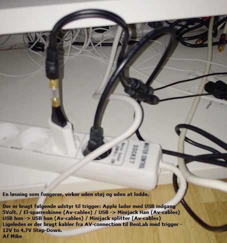

Joker22 skrev:
Læste at nogen trigger en spareskinne via dens usb..
Hvis man skal prøve dette, hvilken ben fra PL, skal på de 2 usb ledninger?
Hej Joker22 - Jeg fandt denne vejledning.

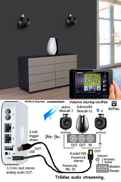

Beolab 3500 som AirPlay-Højttaler. -
Kromanden - gjorde sådan, og det virkede perfekt! En BeoLab 3500 tilsluttet med MasterLink kabel
til en BeoLink Converter 1611, og et DIN stik i Aux, til en 3,5mm Jack til AirPort Express. ...Voila!
AirPort Express sluttes til det primære Wi-Fi-baseret ethernet. Den udvider det eksisterende
roaming-Wi-Fi-netværk, og giver mulighed for AirPlay-streaming.

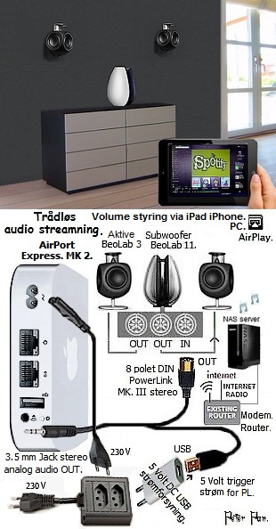

Sendt: 24 Oktober 2017 kl. 16:21 | IP-adresse registreret
AirPort Express-2nd Generation. Er der 5V out på USB-porten.
Det er der delte meninger om, derfor to muligheder for trigger tilslutning.

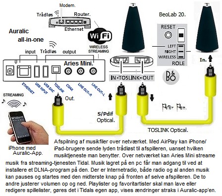

Sendt: 30 Oktober 2017 kl. 14:44 | IP-adresse registreret

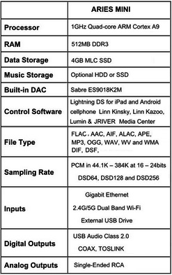

Auralic Aries Mini - Anmeldelse af Mikkel Gige  [15.04.2016] - HER.
