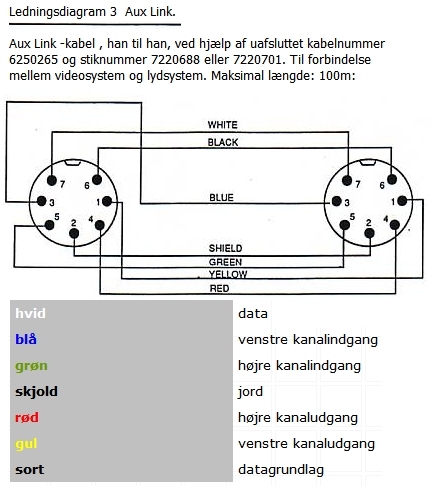

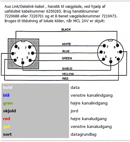

Har du mod på at lodde dine PowerLink adapter kabler selv, er her en oversigt.
Har du PowerLink kabler med evt. problemer, se på oversigt. Oplever du brum
fra aktive BeoLab. Bemærk lus mellem ben 2 og 7, i nogle tilfælde kan dette
løse problem. Kan også skyldes det dårlig 12V trigger udgang på AV Receiveren.

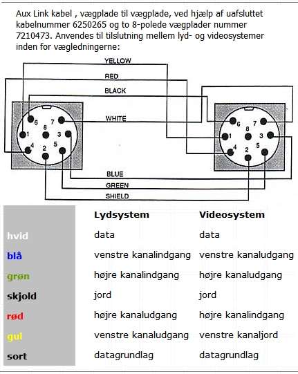

Lednings diagrammer for mange af Bang & Olufsen producter
finder du på BeoTech.co.uk. - Tryk her.

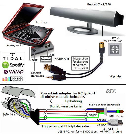

Elvis skriver. Hej Peter.
Er det et must at konvertere 12v triggerstrøm ned til 4,7-5v til beolab 7/2, så det ikke skader højttalerne ?
Hilsen Elvis.
_______________
Hej Elvis. Ja bestemt. Læs her.
Her et Gør-det-selv alternativ.

Shvili skrev:
Har du en BL-7- 2 stående i gemmerne, kan den sagtens genbruges -
Hej Peter Pan!
Jeg tilsluttede Beolab 7-2 til pc'en for dette billede. Hvis du solder den blå ledning til jorden 3,5 stereo jack, så vises støj i dynamikken. Fortæl mig
venligst, hvorfor loddemetal digital jord til analog jord? Hvad sker der, hvis de ikke er tilsluttet?
Beklager, jeg kender ikke dansk. Oversat ved hjælp af Google.
Mvh. Shvili.
