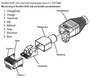

Network Link (BeoNet RJ45)
Netværkskomponenter - Det helt store overblik:
http://www.infrateket.dk/2/ap007-2.htm

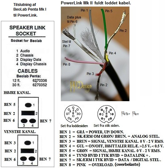

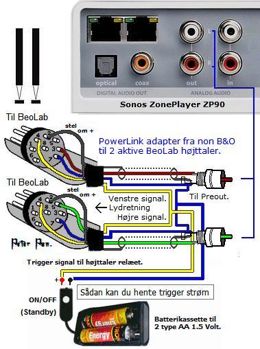

"Ægte" PowerLink tilslutning, Sonos til aktive BeoLab højttaler.
                                    http://www.sparkfun.com/products/9547
Se Sonos hjemmeside.
http://www.sonos.com/system/
__________________________________________
Line tilslutning af aktive BeoLab højttaler til Sonos ZP 90.
Adapter kabel på tegningen kan købes i B&O butikkerne.
Styr lydstyrken med en Sonos Controller.

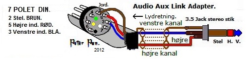

Mine forældre har et Beocenter 1 og et Beocenter 9300. Jeg har derfor tænkt på at forbinde de to så de ex. kan høre koncerter og lign. i fjernsynet over Beocenter 9300. Altså trække lyden ud af Beocenter 1 over i Beocenter 9300. Hvad er den smarteste løsning?
At lave et kabel fra scart til din (TV/AUX)?
At lave et kabel fra scart til powerlink?
At sætte en scartomskifter med phonoudgange på fjernsynet - og så via phono/din kabel til Beocenter 9300 eller...
Har du eller andre et godt bud på det?

Hej Dr. Strangelove
At sætte en scartomskifter med phonoudgange på fjernsynet - og så via phono/din AUX kabel til Beocenter 9300, er en god løsning. Tryk AUX på Beocenter 9300 for at få lyden ind.

Hej Peter Pan
Tænkte du nok var mand for den nemmeste løsning.
Jeg faldt dog i Bilka over et Scartkabel monteret med phono (audio) i den anden ende - 5 meter langt.
Så det snuppede jeg lige. Og det var billigere end en scartomskifter.
I rodekassen kunne jeg huske at have et enkelt din-stik - så jeg har tænkt mig at bide phonostikkene af - og halvere længden af kablet. Så skulle resultatet gerne blive et nemt lavet 2½meter kabel med scart-din (L/R audio). Og så gerne lidt plug and play ;o)
Tak for tilbagemeldingen.

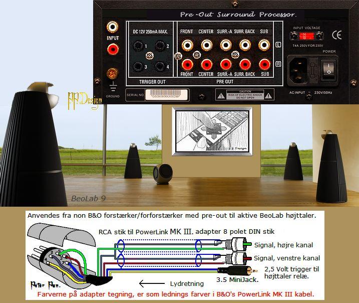

Illustration af pre-out processer connection til B&O aktive BeoLab højttaler, med ægte PowerLink tilslutning.
På mit billede skriver jeg Illustration. Det skal forstås sådan at billedet ilustrer hvad for tilslutninger der skal findes på en evt. surround processer/ receiver/ forstærker/ DVD afspiller, for at PowerLink MK III adapterne virker optimalt.
Hvordan slipper man så nemmest om ved at fremstille de 4+2 stk. Phono ---> 8 polet DIN adapter du skal bruge. Da det bestemt ikke er sjovt at lodde i et 8 polet DIN stik, og for at sikre sig mod elektrisk støj skal trænge ind, vil jeg foreslå at man starter med at måle længden ud til de to front højttaler, og derefter ud til de to baghøjttaler.
Nu står du med to mål, de to længder vil jeg foreslå at du køber i en B&O butik fordi kun i de nyeste PowerLink MK III kabler findes den nye blå ekster stel ledning fra pin 7, som skal med til B&O højttaler, efter ca.år 2006. PowerLink MK III kabler er konstrueret sådan at stel fra pin 2 er viklet om højre (grøn) og venstre (brun) leder, og herefter isoleret. Bang & Olufsen er nået frem til, at dette er den bedste måde at sikre mod støj indtrængning over lange kabel træk.
Når du går igang, klipper du de to længder over på mitten. Nu står du med 4 længder der har et 8 polet DIN stil i den ene ende, og hvor de to af kablerne passer i længden ud til front højttalerne, og de andre to passer ud til dine baghøjttaler.
Til center højttaler eks. BeoLab 7-4, og subwoofer BeoLab 2 , tages både højre og venstre lyd signal med til det 8 polet DIN stik. Altså loddes der 2 stk. Phono stik på adapteren.
Så er det tid at lodde Phono stik på. Se på min tegning, til højttaler der spiller højre lydsignal loddes grøn ledning på + og de to stel og den blå ledning loddes på minus. Du bruger altså kun et Phono stik på hver kabel længde. Til højttaler der spiller venstre lydsignal loddes brun ledning på + , og ellers det samme som før.
Så er der den gule ledning som skal sende trigger signaler til pin 4 i DIN stikket. Ved receiveren samles de 4 gule ledninger i et mini Jack stil, hvis det er det stik der bruges i receiveren trigger bøsning. Trigger signalet trækker de 4 højttalerrelæer i ON når du tænder din receiveren, og sætter relæerne i OFF når du slukker. Fra et B&O produkt sendes 2.5 volt til relæerne, men op til max 12 volt er vist OK, men på eget ansvar.
Nu håber jeg at dette er forståeligt, når det gøres på denne måde, og med PowerLink MK III kabler, vil BeoLab højttalerne opføre sig nøjagtigt som hvis de var tilsluttet et B&O anlæg, hvad der ikke er tilfældet, hvis man vælger Phono ---> Phono muligheden.
God fornøjelse, og husk at det man selv laver, giver den største glæde når det lykkedes.
Mvh Peter Pan

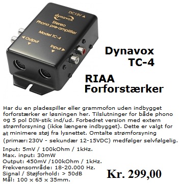

Du mangler grammofon forforstærker. Her en billig men udmærket model, hvor du kan tilslutte RCA
stik direkte på indgangen, og på udgangen tilslutte et 5 polet DIN ---> til 5 polet DIN ---> til den
7polet DIN AUX IN stikdåse, på beosystem 2300. Hvis du oplever brum skal stel ledningen skrues
på 2300 forst. på en eller anden måde.
RIAA forforstærker til B&O pladespiller.
http://elektronik-lavpris.dk/p32067/BN200703_Dynavox_TC-4_RI AA_Forforstærker/

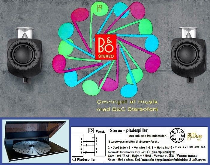

Hej peter! Dette har ganske vist ikke noget med kabler at gøre, men fornemmer at du er godt inde i B&O:-)
Jeg har netop fået en beocenter 7700 hvor pickupen (mmc5) desværre er spillet helt flad. Bogstaveligt talt. Jeg synes en ny er dyr til dette setup, og tænker om du kender til nogen der laver en billig kopi? Det er mest til lidt festspilleri, og for at imponere:-) Så kvaliteten er nærmest underordnet. Ved du om det eksistere?

Hej Bojsenbord
Og ellers er det brugt markedet du må lede på.

Vil du tilslutte aktive BeoLab højttaler til F eks. en surround receiver fra pre-out udgangene
til det 8 polet DIN stik som findes på højttalerne, skal højttalerne have et 2.5 Volt trigger
signal på pin 4 før højttaler relæerne tænder. Har surround receiveren ikke en trigger udgang,
er her en anden løsning på problemet.
Trigger strømmen trækker BeoLab højttalernes ON/ OFF relæer.
 Se dine muligheder siden 4.
