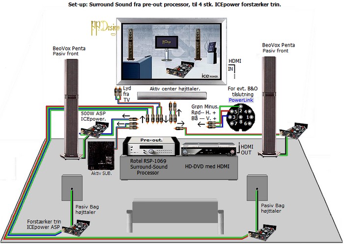

På mit billede er vist nogle produkt eksempler, dem kan du læse om her.
Se omtale af Rotel RSP-1069  Surround-Sound Processor:
Aktiv center højttaler. DeToma C550 aktiv center højttaler:
Alternativ: Confidence C4 som front højttaler:
