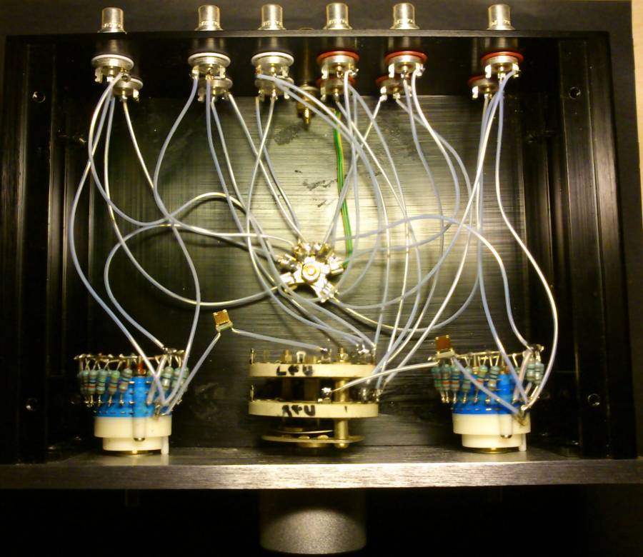

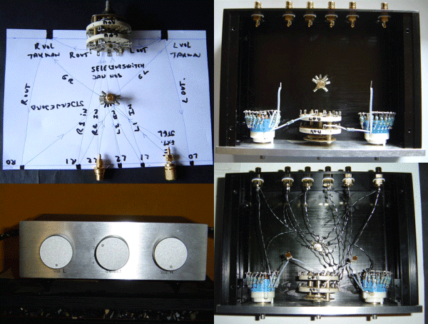

Når man ikke har de evner ved en drejebænk som du har , er man nødt til at købe det chassis, man vil anvende.
her et billede af det chassis jeg har brugt til min passive dual mono attentuator preamp
første udgave:
Endelige version:
Hifi hilsen Ramma
