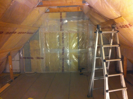

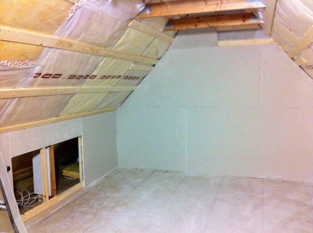

Så er jeg kommet lidt længere med med min bio.
Der er blevet isoleret, lagt gulv og jeg er så igang med at lave dampspær og trække div. rør og ledninger.
Her er lige lidt nye billeder.
Der er lagt div rør i væggen til både center, sub og front.

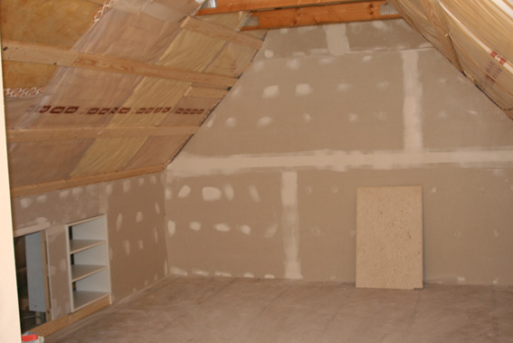

Sendt: 01 Januar 2012 kl. 19:02 | IP-adresse registreret
Hej Alle
Godt Nytår til alle herinde på Hifi4all.
Så er jeg kommet lidt videre. Jeg er blevet færdig med dampspæren og forskalling til troldtekt, er næsten blevet færdig med
at sætte gips op på skunk og gavl hvor lærred skal hænge.
Her lidt nye billeder.

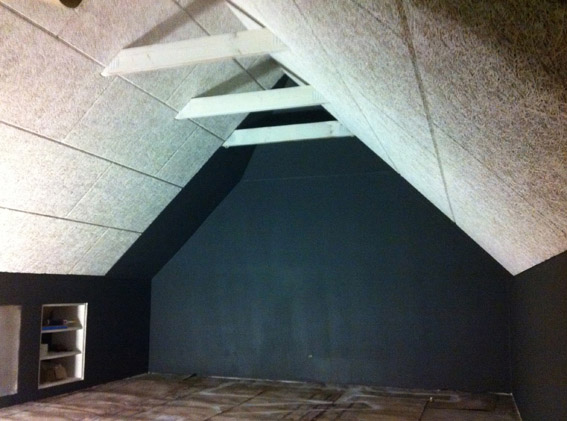

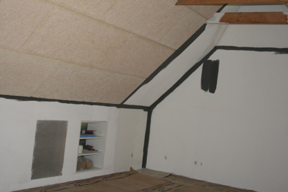

Så er sket en del mere i bygge processen.
har fået sat troldtekt på loftet og derefter malet det hvidt.
Gips er færdig, sparlet-filt og malet første gang.
Ang udstyr. er der ikke sket så meget, jeg har valgt at projektoren bliver en JVC X30, den bliver købt når der er kommet lidt
flere kg på kontoen
Ang. lyd må jeg starte med mit gamle jamo grej (ikke grine
Her lige lidt billeder fra bygge processen.
