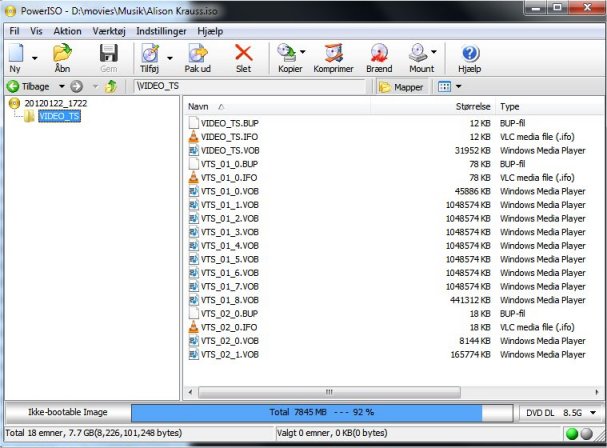

Nu vrøvler jeg igen. Man må netop IKKE finde sine film som i quote.
Man skal bruge WD menuen således :
Så når du tænder din WD, så vælg Video - Network Shares - "Dit netværksdrev"
Det virker fint her. Det ene ste jeg skulle gøre er at oprette er share på min NAS som var tilgængelig for alle og opsætte netværket på WD.
@Thomas : Jeg ved ikke helt hvad du mener med lille billede "labels". Er det fordi du har valgt "thumbnailmode" i visningen ?. Jeg har bare valgt "List mode" som visningstype.
Jeg har også kun gode erfaringer med filtyperne mkv hvor der kan vælges undertekster, lydspor mv.
Jeg har bare valgt at rippe det hele ukomprimeret og så pakke det sammen i en ISO fil ved brug af PowerISO. Det eneste vigtige med pakning af ISO filen er at den øverste mappe i pakken er VIDEO_TS mappen. Hvis der ligger en mappen over VIDEO_TS mappen så fungerer det ikke.
Til ripningen bruger jeg enten DVDFab eller Magic DVD ripper.

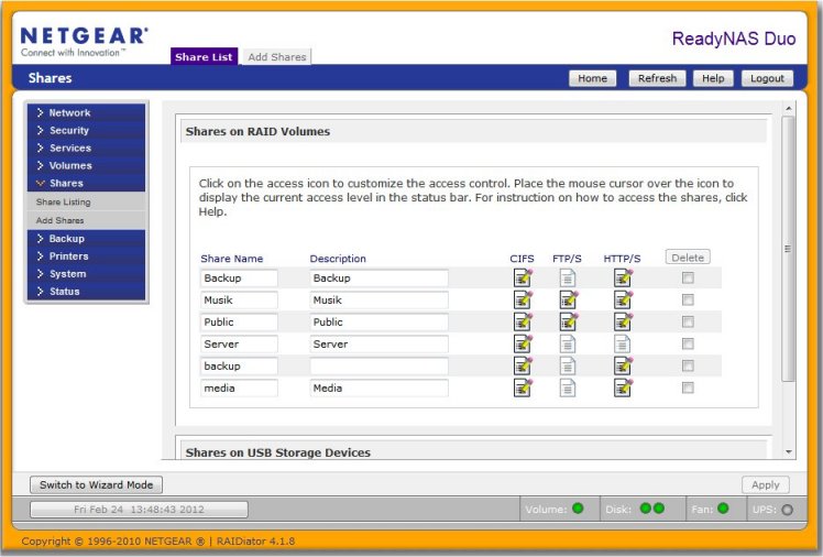

Jeg kan huske, at når jeg går ind i Network Shares kommer den og beder om bruger navn og password. Jeg prøvede med alt hvad jeg kunne smide efter den men kunne ikke få den til at låse op med nogle. Hvad er det for nogle Bruger navn og Password WD'en spørger efter, for så må jeg prøve at nulstille for at prøve igen. WD'en spørge også efter brugernavn og password hvis jeg vil ind og se hvad der ligger på min PC og der ved jeg ikke har nogle kodeord på.

Brugernavn og password skal du først angive i din NAS menu. Altså opsætningen af bibliotekerne ( shares ) på din NAS. I min NAS ser det således ud :
I mit tilfælde har jeg ingen brugernavn eller password på mit share med mine film og musik.
