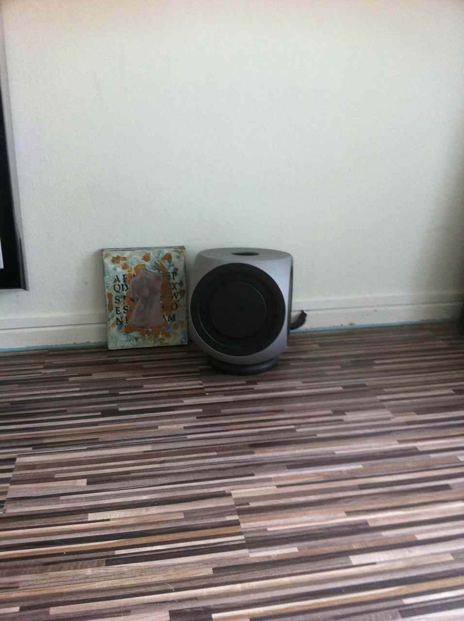

BeoLab 2 subwoofer, overvejer at skille mig af med den da jeg ikke syntes den gør det helt så godt efter jeg har fået BeoLab 9
som front.... Førhen havde jeg BeoLab 8000 som front og 6000 som Bagkanal og det fungerede rigtig godt.

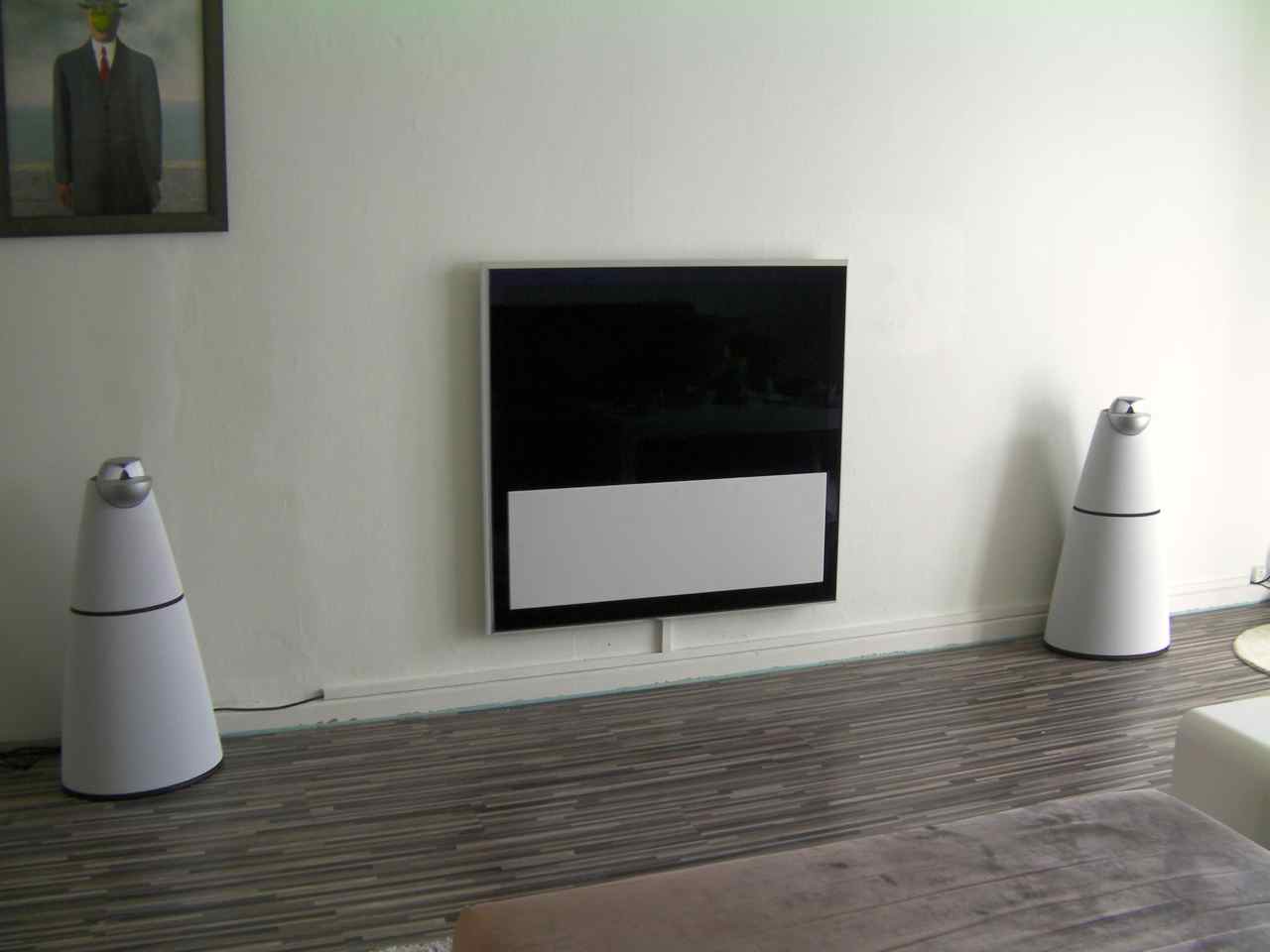

Jeg prøver at lægge et par billeder op så i kan se hvor langt jeg er nået... har stadig en del vej at gå...
Hvis i har nogen spørgsmål så bare skriv.

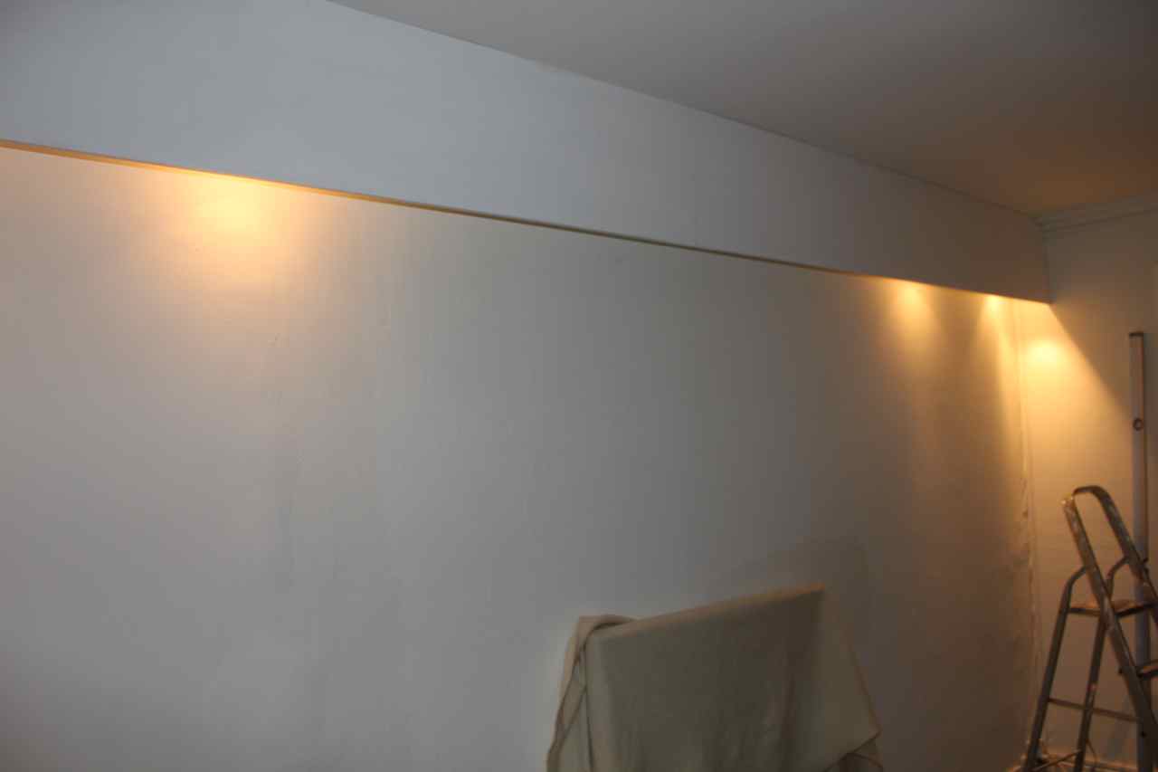

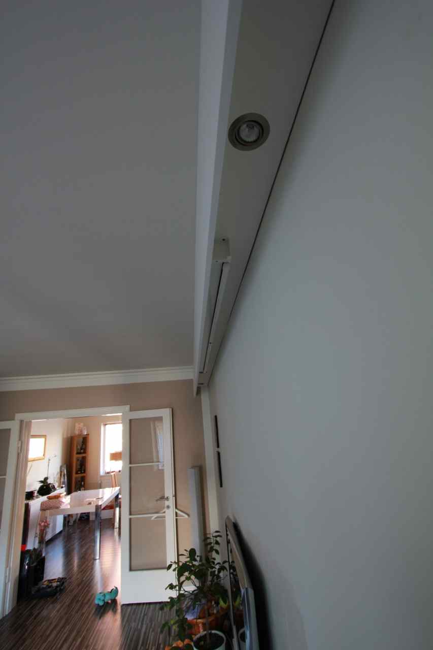

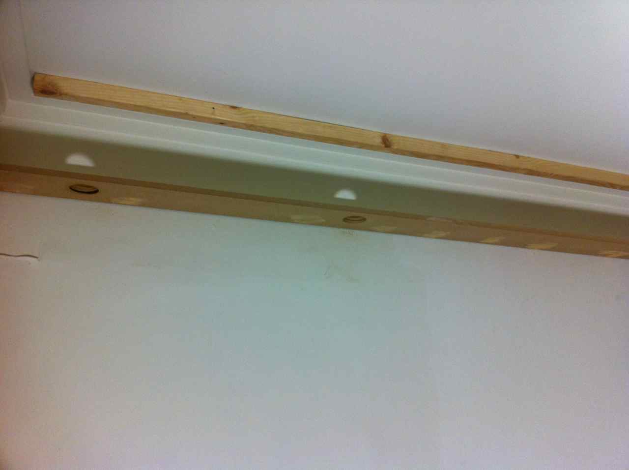

Dette er skørtet som skal gemme lærredet
Jeg har sat spot i med lysdæmper som kan styres via stikkontakt på væggen og via fjernbetjeningen

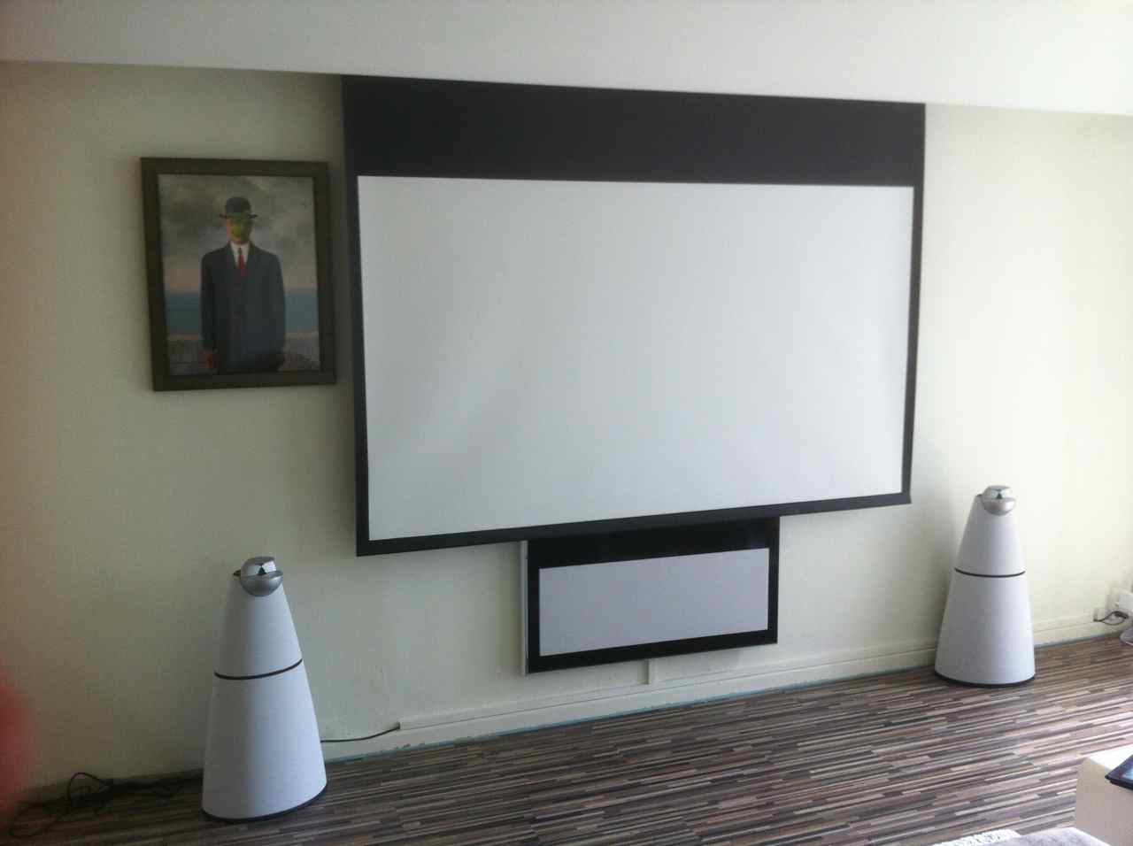

Dette billede er godt nok med mit gamle lærred 78" som nu er blevet til 92"
Dette lærred står tæt på en udskiftning, jeg syntes ikke jeg er helt tilfreds med det, og vil gerne have et tab-tension i stedet.

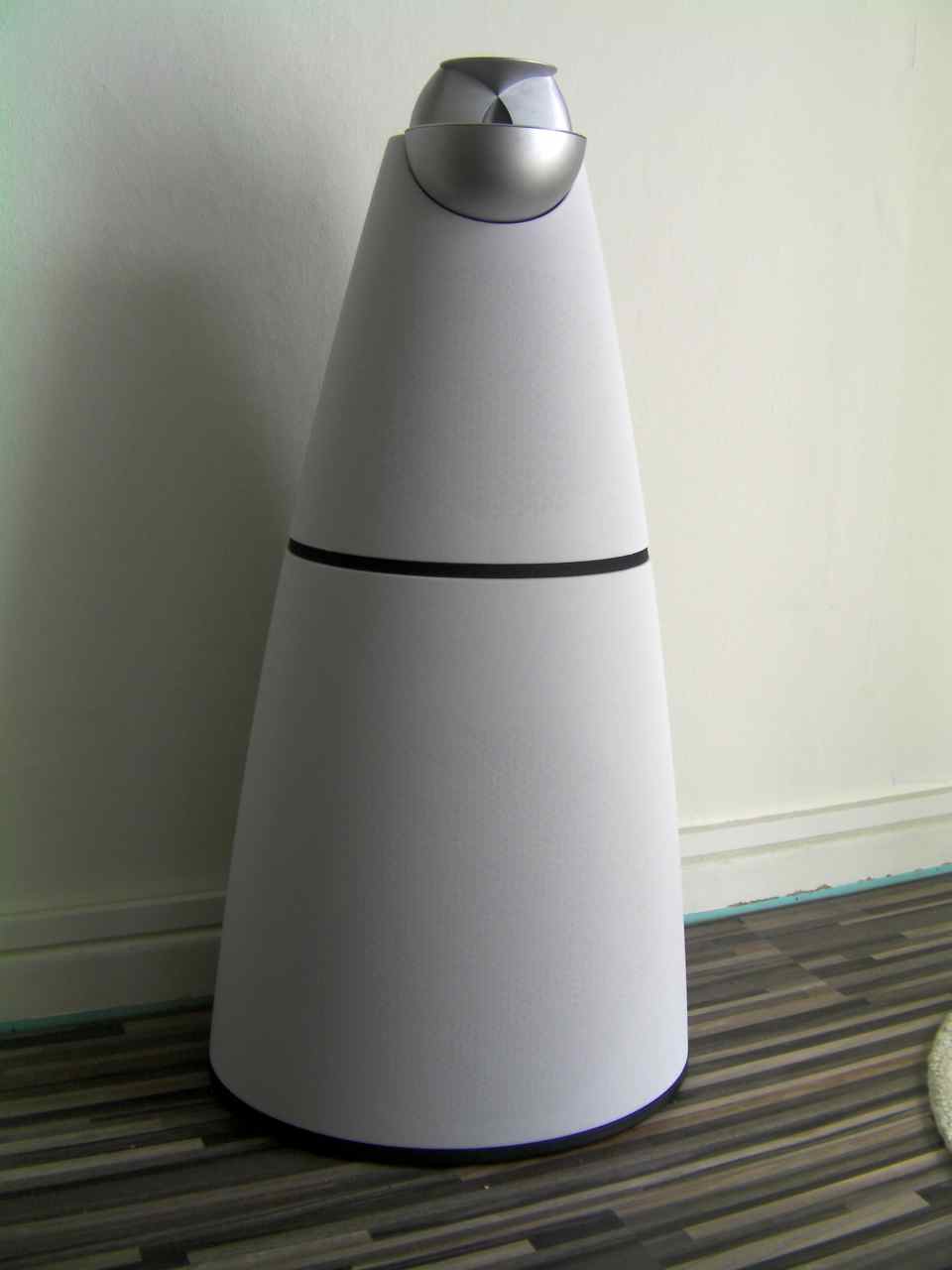

Mine fronter

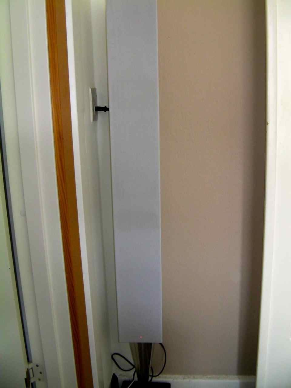

Mine bagkanaler
Min sub - som pt er gemt væk, da den ikke laver den store forskel.

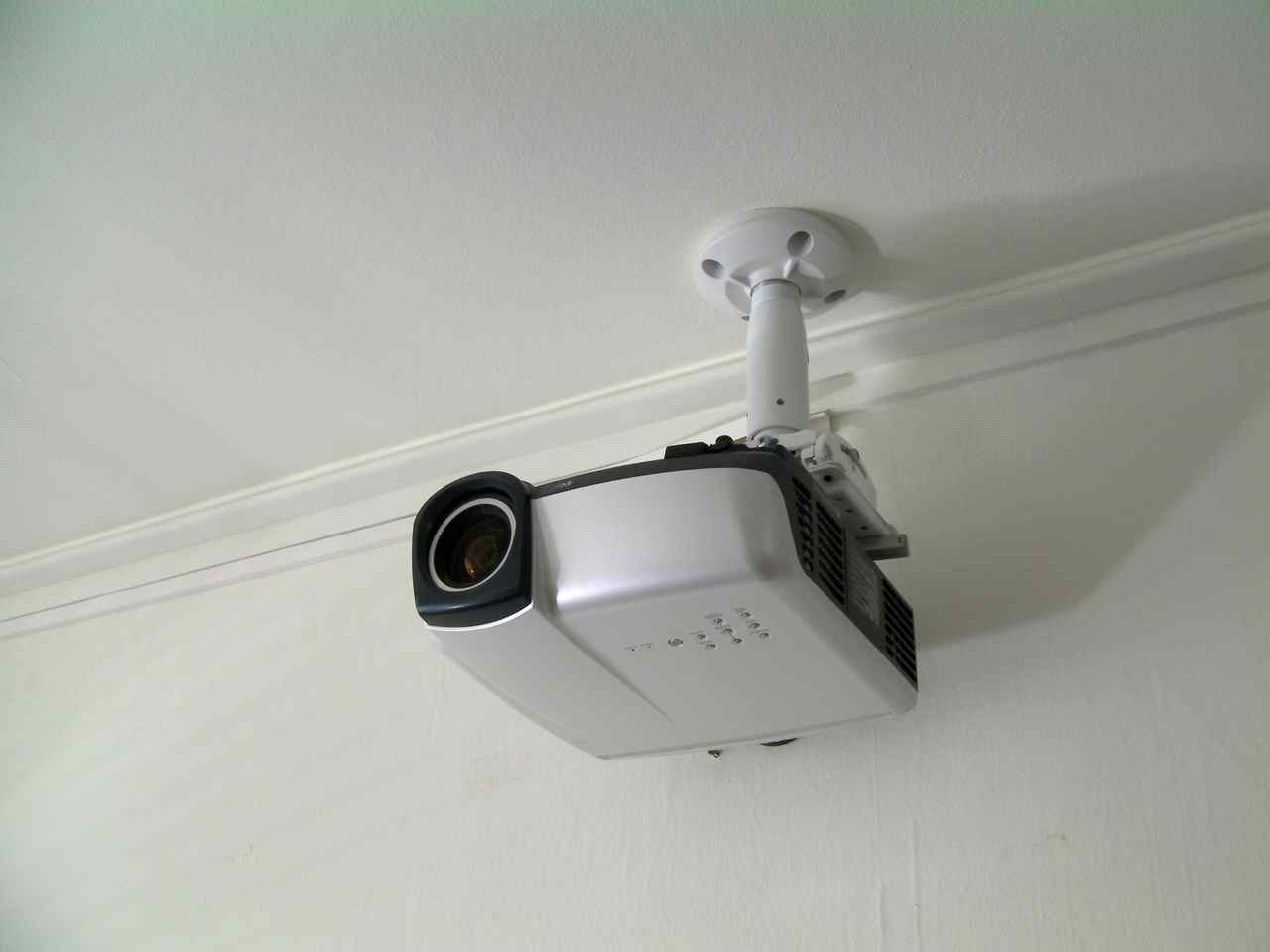

Projektor

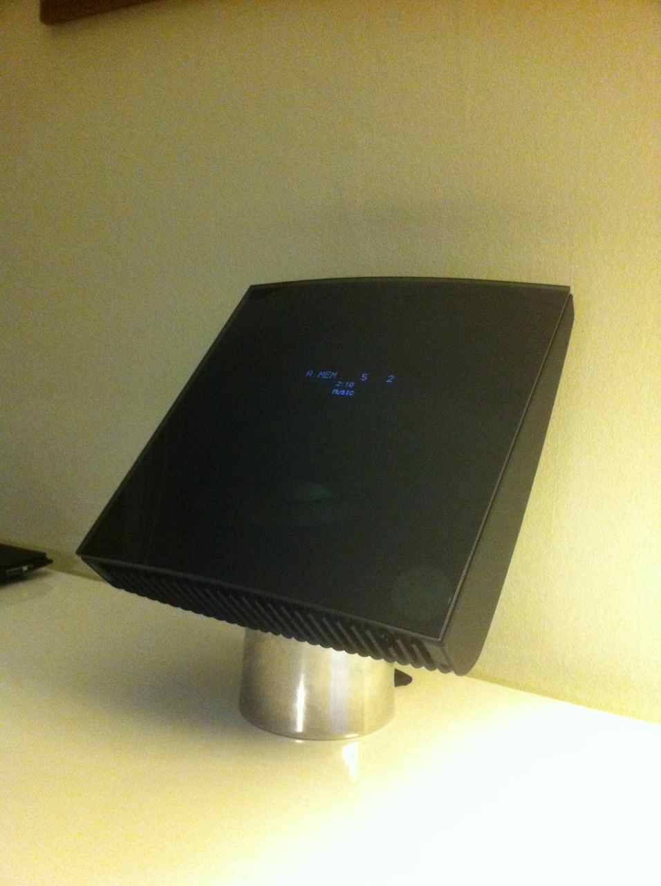

Musik anlæg, CD, Radio DAB osv.

Wow...
Beolab 9 er nogle virkeligt gode og kraftige højtalere. Må være super fedt til film.
Den klassiske kommentar må være at dit rum er meget bart, og akustikken ville blive mærkbart bedre hvis du fik et stort
gulvtæppe med lang luv. Et 2x3m hvidt IKEA Ådum ville gøre underværker i dit rum, og det er et forholdsvis billigt eksperiment.

Det giver godt nok herren her lidt inspiration. Hvilket beslag er det du har til projektoren ???

@Roundsound - Jeg har skam et gulvtæppe ved sofaen og sofabordet, fandt nemlig ud af at der var for meget rumklang, og det
hjalp gevaldigt.!
@Dr.G - Beslaget er et Chief beslag, har prøvet med Vogels men det var noget rod... chief beslaget har mange
indstillingsmuligheder og i bund og grund et virkelig godt og solidt beslag.

fint setup,
synes dog at dine beolab 9 er nået af det kedeligste/ringeste B&O har lavet. der havde jeg nok valgt at købe beolab 5.

@Shack_ko - Jeg ville også meget gerne have et sæt BeoLab 5 - der er dog to grunde til jeg ikke har gjort det. Jeg syntes
prisen er meget høj på BeoLab 5 men de lyder også helt fantastisk... det andet er at min stue simpelthen er for lille til højtallere
af den kaliber.... Men når jeg en dag flytter vil jeg genoverveje BeoLab 5....
Hvor har du hørt Beolab 9 henne? og hvad ligger der til grund for at du syntes de er kedelige.?

vi er nogle stykker i min vennekreds som har B&O og der har en af dem sådan et sæt, hans står også i stuen men er kun sat
til hans beosound 4. og er bestemt ikke imponerede han har, også fortrudt købet af dem.
synes lyden er flad i dem, jeg synes de spiller lige så ringe som beolab 6000.
Og synes enlig det er en skam efter som at de passer ind designs mæssigt til mange hjem.
jeg selv har Beolab 3, med Beosound 5.
grunden til at jeg ikke valgte beolab 5 er at de også som du siger er for store, men okey mine er sat til i spisestuen.
heldigvis er prisen på beolab 5 nået billigere brugt.

Mht BeoLab 9 så vil jeg give dig ret.... jeg havde regnet med mere lyd ud af dem end det jeg får... Hvis jeg høre musik i
speaker 2 mode, lyder det lidt tamt... og der mangler ligesom noget... det syntes jeg ikke er fedt med sådan en dyr højtaller.
Hvis jeg f.eks vælger speaker 4 mode, så lyder lytte positionen super fedt... men det kan ikke være rigtigt at mine bagkanaler
skal hjælpe til for at få en ordentlig lyd... og jeg mener at det mister lidt Stereo idéen med 2 x stereo...
Jeg overvejer selv at købe Beolab 3 til bagkanaler..... nu er jeg bare bange for at de ikke giver det sidste så når jeg vil høre
stereo... Men det må tiden vel vise...

Ja det er virkeligt en skam for design medsigt et BeoLab 9 efter mine begreber en flot aktiv højttaler.
Men da BL9 i sin tid blev lanceret syntes jeg heller ikke den gav det lydmæssige løft jeg havde regnet
med. Det kommer jo nok and på hvad for referencer man har fra (hverdagen) sit eget setup,  hvordan
man tolker resultatet af der man høre. Men her må man huske at højttalerne ikke gør det alene.
Det svageste led i kæden vil være med til at påvirke resultatet. Free Oldies Music - Tribute to Dean Martin.
MP3 filer og overdrevet sampling af lydfilerne fra div. Internet og FM radiostationer er et problem.
Det er jo så ment at få tilgang til, og benyttes jo ofte bare som baggrunds "støj", og det skal jo nok
lige passe at vennen kommer på besøg. Får han ikke en mulighed for at få en lytter, hvor det afspillede
materialet er i orden, blev det han hørte hos sig, hans vurdering af dine højttaler.
Det er sku en skam hvis du allerede ud fra dit CD materiale har konverteret din yndlings musik til Flac
Audio 0% komprimeret i en høj Bit Rate, og lagt på computeren eller på NAS-serveren, at det ikke
var det vennen hørte. Jeg tror BeoLab 9 kan gøre det bedre end det, jeg hørte i B&O butikken dengang.

Jeg syntes efterhånden jeg har prøvet alt med de BL9'er...
Jeg har spillet musik fra CD Beosound 4 - syntes stadig der mangler noget... Har prøvet FLAC tilsluttet til tv'et via SPDIF og
syntes stadig det lyder lidt tamt...
Syntes det er meget underligt...
Højtallerne er sat op efter brugsanvisningen mht afstand til vægge osv..... har enda også prøvet det forkerte... Men det blev det
skam ikke bedre af....
Hver gang jeg nu høre musik spiller jeg kun i speaker 4 mode og syntes faktisk at det lyder helt hæderligt og lækkert... Men
det kan jo ikke være rigtigt... ;-)
Når jeg ser film med Dolby Digital, DTS, Dolby TrueHD og PCM, lyder maskineriet helt fantastisk... og jeg kan på ingen måde
klage over dem....
Jeg havde bare håbet på at jeg kunne bruge dem som stereo højtallere også....
Jeg skal selvfølgelig ikke kunne sige om der er et eller andet jeg har gjort galt... men jeg syntes jeg har været alle led i kæden
igennem.....
Første gang jeg hørte Beolab 9 i en B&O butik faldt jeg pladask for dem... men jeg må indrømme jeg hørte kun en koncert i
DTS i
speaker 5 mode.

Du har formodentligt PowerLink Mk III kabler mellem BeoVision 10 og de to BeoLab 9.
Hvis ja, er der ikke mere at gøre på det punkt. Så er der surround processoren i et BV 10.
Det er jo ikke en BeoSystem 3 surround processer, som i BeoVision 7 fra og med Mk III.
Det er en mulighed at den processer Bang & Olufsen har valgt at lægge i BeoVision 10 er et
kompromis, fordi den indbyggede højttaler i fjernsynet både skal fungere som front stereo, eller
som center højttaler i speaker 5 mode.
Mange B&O butikker har netop en opstilling med BeoVision 7 og BeoLab 9. Mit forslag til dig
er at du tager din yndlings CD med ud i en af butikkerne, og lader det komme an på en prøve
lytning. Mit bud er at du får et bedre stereo lyd signal med et BeoVision tv i 7 serien fra og med
Mk III. Får jeg ret er det ikke BeoLab 9 der er årsagen til dårlig lyd i dette tilfælde.
