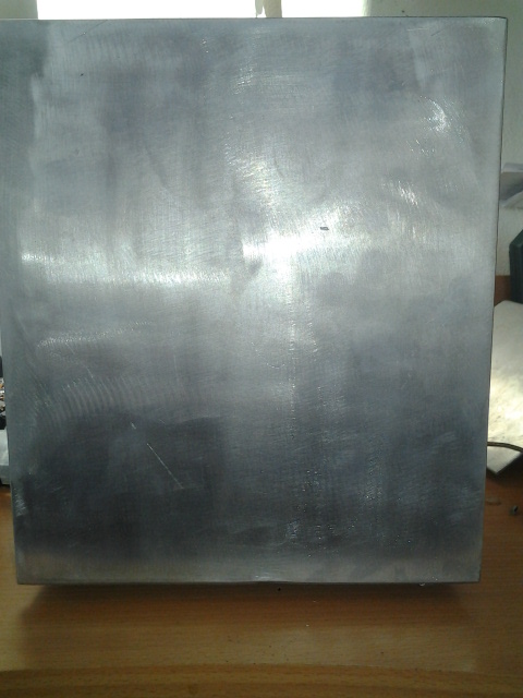

billede af bagpladen inden jeg sat stik og køler plader i.. kabinet at lavet at 8 mm tyk aluminium

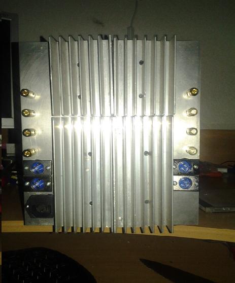

så er det sat lidt stik i ..  det tog sin tid   men håber det er besværet værd

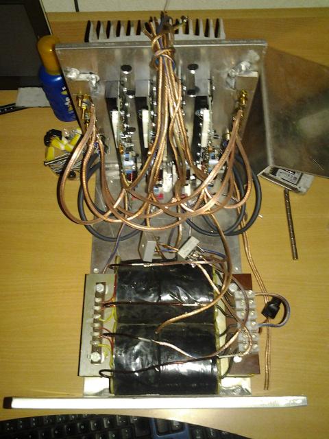

kommet lidt længere .. så mangler der lidt lytter ..  og soft start

jeg vil lige samle den ene 1 for at se om jeg kan få plads til lytter og køling ellers skal jeg have laver et nyt kabinet

Hvordan får du varmen fra effekt transerne ud til kølepladen ?

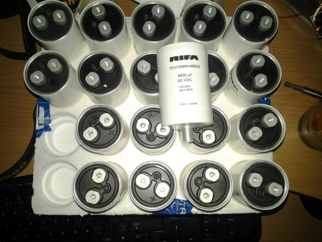

så er der kommet lidt lytter hjem

Uha, det er sku nogle ordentlige bamser dem der ! Der skal nok blive noget at give af Det er en ret potent lille sag du får
smidt sammen der Bygge kvaliteten er der vidst heller ikke noget at klage over, den kommer nok til at veje godt til

Bliver desværre nødtil.at lave et nyt kabinet da der slet ikke er plads til de lytter

hmm træls.. Ellers skal du lave et kabinet til strøm og lyttere, og et til forstærkerne ? Og så sætte dem ved siden af hinanden?

Hej Lille_smed.
Lige et spørgsmål til din strømforsyning:
Kommer du ikke til at gå lige til smertegrænsen mht. spænding på dine RIFA lytter ?
De er rated til 63V DC.
Hvis du føder dine ensretterbroer med bare 45V AC, så får du lige over 63V DC fødespænding på dine lytter.
Jeg har lært, at man ikke bør gå meget over 2/3 af den ratede spænding på sine lytter, hvis de skal holde lang levetid i hvert fald.
Du nævner, at du vil trække ca. 200W ud af dine GroundSound moduler. For at få det, skal du føde dem med små 50V AC - dette svarer til lige under 70V DC.
Med 70V på nogle lytter, der er rated til 63V tror jeg ærlig talt, du vil nedsætte levetiden på dine lytter betragteligt.
Blot en betragtning. Det ville være en skam at dræbe så gode lytter for hurtigt.

hej
jo det var meningen i starten .. men fik dette tilbud .. besluttede jeg at gå ned til 61,5 volt i stedet ..  så de kan holde til det  i mange år ..   ved ikke helt hvad de komme til at yde ved det .. men pyt .. mine øre kan ikke holde til 200 w  .. om det er 160w går det nok også ..
syntes ellers jeg fik dem til en go pris  18 stk   med fragt .. 1100kr

Jeg går ud fra, at de 61,5V du snakker om, er spændingen efter ensretterbroerne ?

ja det er det ...  mener det var det . jeg målte den til ..   det var under de 63 volt
