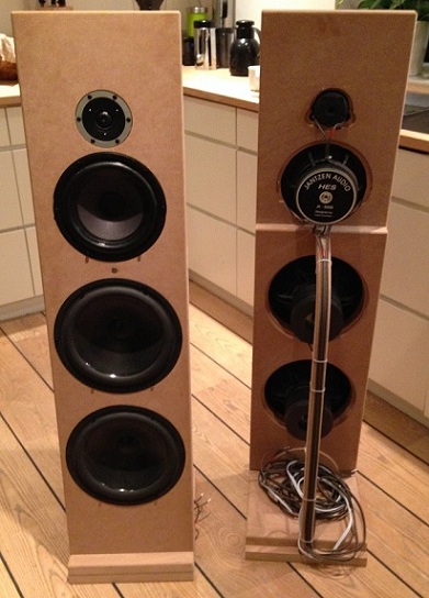

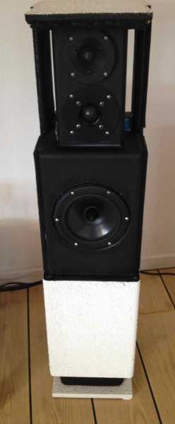

Hej alle,
Jeg har igennem lang tid haft stor glæde af, at læse om andres projekter med højttalere, forstærkere, kabler og alt muligt andet så jeg tænkte, at jeg ville starte en tråd om mit eget projekt "Crispy Waffle" - (Der kommer også en forklaring til navnet) og baggrunden herfor....(der skal nok komme billeder - mange).
Baggrunden for hele projektet, som selvfølgelig har grebet om sig, er en diskussion der begyndte for efterhånden over et år siden. En af mine bekendte gik og var efterhånden blevet noget muggen over, at det ikke længere var muligt, at lytte til musik i rimelig kvalitet i eget hjem, fordi udstyret skulle kunne gemmes væk og kilden var fesne mp3 filer af tvivlsom kvalitet. Situationen var blevet utålelig og der måtte noget mod og mandshjerte til, at få ændret fundamentalt på situationen.
Hvad der herefter skete (og stadigt sker) er en historie om sure koner, selvbyggeri, forstærkerbrande, flyvende svingspoler, erkendelse og ikke mindst selverkendelse, som jeg vil forsøge, at beskrive så troværdigt, som muligt i denne tråd.
Men først en status !
Den aktuelt relativt velspillende løsning, som undertegnede selv har en del tommeltotter med i består af følgende:

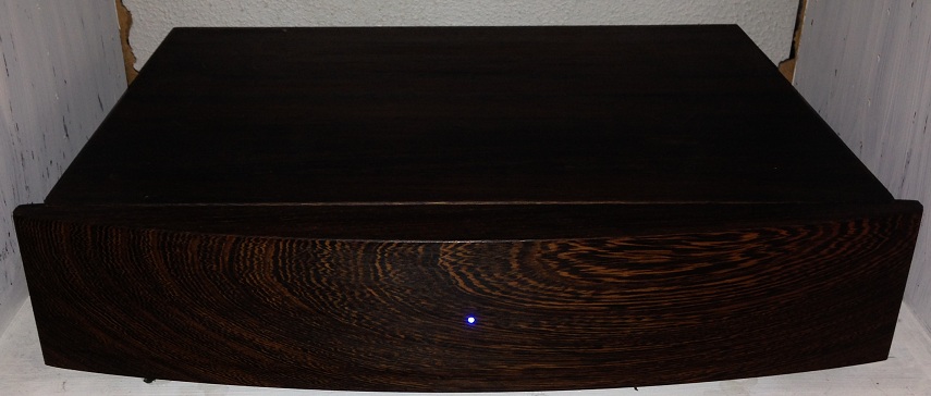

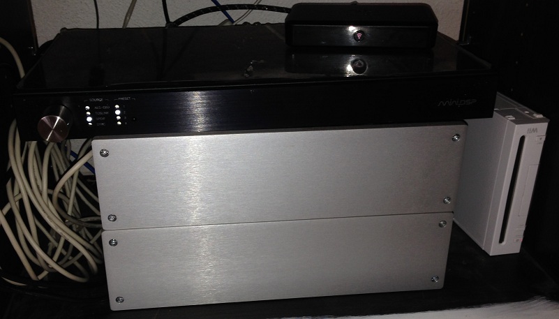

1 stk. MiniDSP 2x8, 2 stk. Aspen Amplifiers NAKSA 70, 1 stk. LC Audio 800XE, selvgjorte "Crispy Waffle" åben baffel højttalere med SB Acoustics Satori diskant, JA8008 by Troels Gravesen og 2 stk. Vifa 26WR (Lyngdorf W210 versionen) - Apple TV og Squeezebox er kilderne med hhv. iTunes via WiFi, Synology NAS og WiMP HiFi - og kablerne er dels selvterminerede Inakustik signalkabler (jeg har glemt versionen, men de var dyre ) og hjemmestrikkede forsølvet kobber i teflon og Mundorf Silver i teflon. Højttalerkablerne er forsølvet kobber i toppen og kobber i bunden. Herudover har jeg et strømfilter fra LC Audio.
Det eneste jeg ikke har samlet selv er min LC 800XE, som er i en superfin kasse af wengetræ.

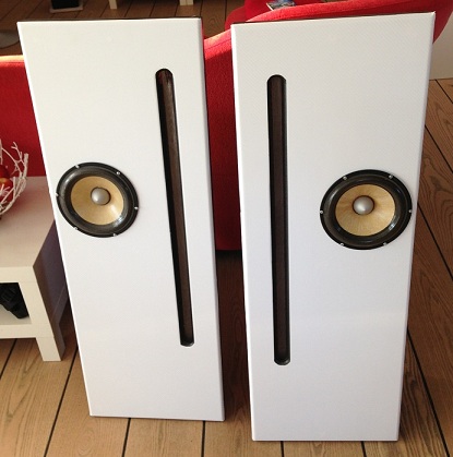

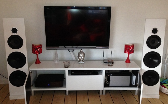

Som nogen jo nok vil bemærke er WAF-faktoren forsøgt tillempet med noget selvklæbende folie, som retteligt er hvidt carbon fiber lookalike - hvilket ikke ses på billederne. Dette er dog det eneste, som på nuværende tidspunkt er gjort for, at formilde "konen", som er den titel jeg har valgt, at give min bedre halvdel i denne tråd, vel vidende, at hun aldrig læser den :-).
Baggrunden for historien er, som nævnt en helt og aldelse mangel på forståelse for, hvorfor de såkaldt teknologiske landvindinger skal stå i vejen for oplevelsen af musik hjemme i stuen.
I den sammenhæng er den nuværende version af "Crispy Waffle" en prototype på vejen til det audiofile nirvana.

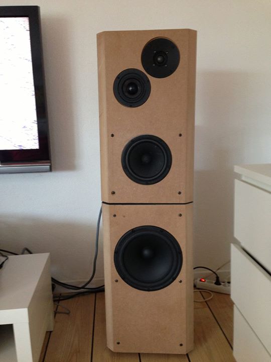

En sommeraften sidste år sad jeg i en meningsudveksling om det helt igennem uholdbare i, at investere mange tusinde kroner i airplay højttalere, soundbars og andet lydskrammel, hvis evne til reproduktion af musik i bedste fald var katastrofal. Vi kiggede lidt henne på internet og fandt ud af, at de eneste der faktisk havde forsøgt, at gøre noget ved problemet var Geneva der med deres topmodel XXL til 26.000 kr. havde et bud på noget der kunne integreres i et moderne hjem - altså ud over B&O, hvis udstyr lejlighedsvist ser godt ud, men jo er temmelig pebret for en almindelig middelstandsfamilie. Jeg har faktisk en bekendt der har et af de fine store systemer fra nævnte producent og jeg må med beklagelse konstatere, at det i mine ydmyge ører spiller decideret skidt - iøvrigt kan jeg sige det samme om Linns Klimax 350, som jo heller ikke er gratis ligefrem.
Nå, men konklusionen af denne aftens debatter blev, at det måtte 2 tidligere skolelærere og en laborant da for pokker kunne gøre bedre nærmest uden, at anstrenge sig i bund. Og således startede et audiofilt våbenkapløb af en anden verden.
Idet denne tråd jo omhandler mine egne genvordig- og lyksagligheder skal jeg blot bemærke, at vejene gik i tre helt forskellige retninger. Den ene lille gris satsede hele butikken på 4-vejs aktive højttalere med ICE forstærkning - så store som møllehjul (billede kommer når der er indhentet tilladelse - og det er fanme nice DIY skal jeg hilse at sige), den anden lille gris satsede hele butikken på Geneva XXL konceptet og kinaforstærkere (og da de så var eksploderet - 800XE fra LC Audio) og undertegnede gris, som angivelig ikke havde forstået opgaven gik i gang med det helt store eksperimentarium.
Her skal det så indskydes at den faglige baggrund for hele forløbet er helt identisk med mange andres - nemlig ingen som helst, ud over en stor nysgerrighed og viljen til, at lære langs afsted.
Målsætningen
Fra begyndelsen var målsætningen, at lave et system der med meget høj gengivelseskvalitet kunne spille musik i en almindelig stue uden, at der skulle etableres en transformerstation eller hele møblementet skulle udskiftes. Det er ikke et mål, at omdanne min stue til en moderne DubStep klub, men det er et mål, at systemet både kan gengive kirkeorgler, Rasmus Seebach og hard core tekno omend ikke nødvendigvist ved realistiske lydniveauer.
En høj WAF er ikke isoleret et mål, men brugervenlighed og integrerbarhed i en almindelig families dagligdag er. Så produktet ender nok op med en respektabel WAF.
Det er en forudsætning for projektet, at kilden er digital - så ingen CD, LP eller den slags fysisk pjat :-).
En forudsætning er, at alt er i spil og alle midler der leder til målet må anvendes. Endvidere er pris en helt afgørende faktor - altså det må ikke være dyrt, hvilket jo er en relativ størrelse. Men en del af målet er, at se hvor langt det kan lade sig gøre, at komme uden, at skulle investere i deciderede high-end komponeneter og den slags.
Selvfølgelig er det klart, at processen ikke er gratis - "no free lunches", men mere om det senere.
Mit tekniske udgangspunkt var et gammelt surroundanlæg med Audiovector M3 i fronten og en Arcam AVR200 Surroundreciever - og startede reelt den jeg brændte en diskant af i den ene højttaler....

Hvis nogen synes, at der ligger en masse ledning og flyder i mit forstærkerskab er det altså fordi det er USB-kablet til min MiniDSP...
H.

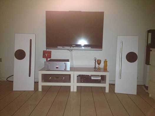

Hej Præst - du må altså gerne hijacke noget af min tråd med et par billeder eller noget :-). Al input og erfaring modtages. Lyder spændende med
linesource og bånd. Jeg har et par bånd fra et sæt Apogee Centaur, som skal prøves på et tidspunkt. Hvor langt går dit 130cm bånd ned?. De der
Vifa'er ser lækre ud. Jeg har tænkt på at prøve et sæt Illuminator eller Accuton - men lige nu ligger der et sæt Seas Excel W18EX001 og brænder i

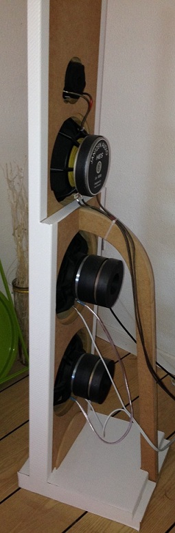

Tak for inputtet med H-rammerne - kan du ikke poste et billede af dem. Det kunne jeg godt tænke mig at prøve.
Hilsen Heine

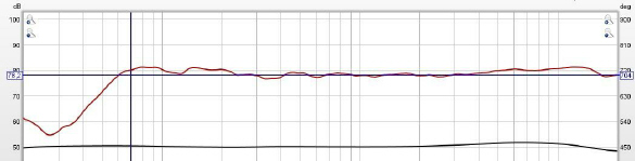

Jeg ved ikke om jeg har løst det eller kompenseret for det :-). Jeg har først og fremmest vedtaget med mig selv, at det er uden betydning, hvordan hele systemet måler og lyder undtaget i min lytteposition og med højttalerne placeret der, hvor de står når jeg hører musik - sådan mere struktureret.
Herefter har jeg målt på højttalerne med RoomEQ og på den baggrund lavet noget equalizering, som så er eksporteret til min miniDSP. Jeg synes faktisk det fungerer ok - og der er ikke noget der stikker ud, som en mangel eller noget i den retning.
En af forudsætningerne for hele projektet er, at løsningen er aktiv med DSP, så der er mulighed for, at korrigere for så mange af de fejl og mangler der er, som muligt.
En version med "skæv" placering af enhederne er i støbeskeen. Ligesom en version uden baffel eller med meget begrænset baffel også er det.

Altså en Primare SPA21 eller en Thule PR250B (som jeg har prøvet) lyder ikke ens, men har ligesom forskellige prioriteter i lydbilledet. Til gengæld er opløsningen nogenlunde den samme - og hvis det er et mål for kvalitet synes jeg ikke der er den store forskel.
Til gengæld betyder effektforstærkervalget rigtig meget - og det er langt fra det dyreste og tungeste gear der nødvendigvis giver den bedste opløsning. Jeg har bemærket, at der er stor fokus på Watt opgivelserne på forstærkere - specielt på brugtmarkedet - og selvom det næppe er helt lige gyldigt, specielt i basområdet, er det slet ikke vigtigt i relation til kvaliteten. Hvis man er brutal med sine indstillinger når bassen skal løftes går det selvfølgelig ikke, hvis forstærkeren klipper når der skal spilles friskt til.
Jeg har ikke prøvet andre bafler med den konfiguration jeg kører med nu, men jeg har prøvet andre dipoler. Se billeder - det var de erfaringer der vakte min interesse herfor og fik mig i den retning.
Billede et er Apogee Centaur Minor med Primare SPA21 og Vincent 331 - og næste billede er med SS18W8544 - en meget fin løsning der spillede virkelig godt, indenfor de rammer der nu var.

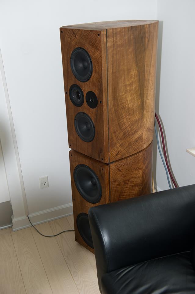

Næste billede er en højttaler der angiveligt er bygget af en fyr der hedder Michael Schøn og, som nu er en ældre mand bosiddende i nordjylland. En ret spændende højttaler der var OB i toppen og, som havde et isobarisk bassystem med 2x8" montere lodret, med "port" i bunden. Den lever nu videre et sted på fyn :-).
Sidst men ikke mindst mit første projekt - og her skal så rettes en tak til Troels Gravesen, som jeg har den største respekt for. Både hans utrolige website der er en guldgrube af viden for os gør det selv folk, men så sandelig også hans velvillighed til, at svare på mere eller mindre tåbelige spørgsmål fra novicer, som mig. At jeg ikke har været tro mod hans forlæg håber jeg, at han tilgiver :-).
Projektet var Jensen 1071 i en 4-vejs version med åben baffel i toppen udført i utrolig lækker og konevenlig rå mdf - i 74mm tykkelse. Jeg har kabinetterne endnu, hvis nogen er interesserede i en handel - medbring gaffeltruck. De er dæmpet med nutidsversionen af Isopunkt (inspireret af Duelund), blygummi (Det hedder det altså, hvis man er over 40) og så lyddøde, at man kan begrave folk i dem.
Jeg fik det aldrig til, at spille 100% og har en lille drøm om, at lave en version der holder sig til TG's specifikationer. Til gengæld må jeg sige, at de enheder der er brugt spiller helt vildt godt. Heads Up til ScanSpeak. Samtidigt er de lidt store til min stue - siger konen....som jo er det hun siger, hvis noget er større end en professorterning.
Iøvrigt leder det mig til en tanke om valg af enheder. Lige nu spiller jeg jo på en 8" mellemtone - og min gode ven TC (også kendt, som håndværksmæssigt stærkt kompetente gris - se nederste billede) bruger en SS13M8640+ 2 stk. SS18W8531 i d'Appolito konfiguration til det samme - og vi har en stærk ophedet debat om, hvorvidt det ene eller det andet lyder bedst.
Hvis nogle vil dele deres erfaringer herom giver i bare gas.
Det blev så til lidt mere tekst end jeg lige havde regnet med, så nu vil jeg skynde mig ind i stuen og lave en helt masse målinger - mere om det senere.

Min erfaring med romkorrektion ( REW EQ 5) er at man skal pille så lidt som overhovedet muligt. Er der noget
grundlæggende galt med konstruktionen eller placeringen af højttaleren, så kan man ikke klare det med EQ uden
at lyden bliver derefter - Jeg har selv brugt den her til at placere mine kassehøjttalere - Og det passer ret godt
med hvor lyden er bedst

Hej igen,
Så er der målt og justeret - fik da brugt 5 timer sammen med RoomEQ og er nok lidt klogere.
Her er en response graf med 1/3 Octav smoothing.
Til top Vis Heine Dupont's Profil Søg efter andre indlæg skrevet af Heine Dupont
