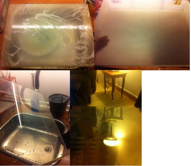

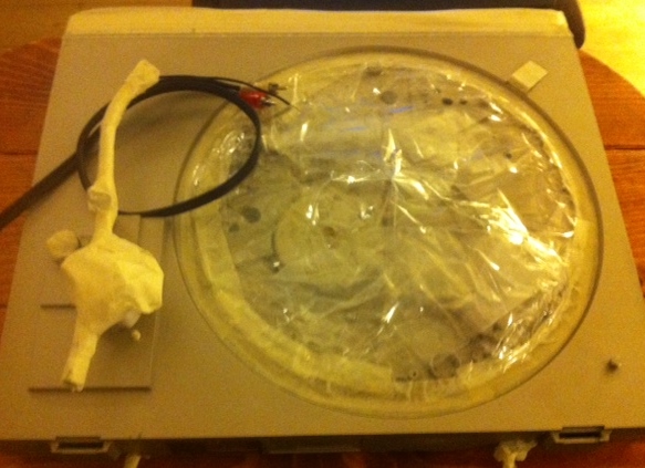

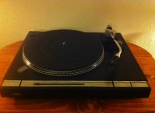

Blev lidt træt af den gamle metallic grå farve, min gamle JVC´er har. Så nu er det på høje tidspunkt at gøre noget ved det. Låget er osse
godt ridset, så den får en gang vådslibning + Xerapol. Er lidt spændt på at se resultatet.

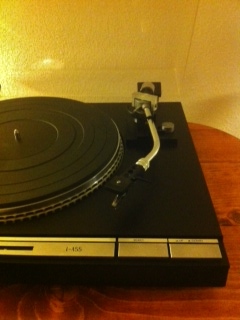

Spilleren bliver Mat Sort, så resten af alt det blanke står mere frem.
Fortsættelse følger....

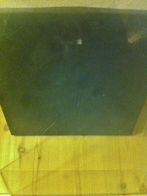

Her er så låget....synes lige at man kan ane et par små ridser
Tungt arbejde forude

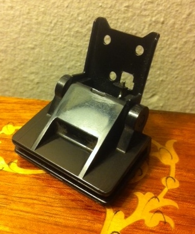

Hvis nogle ved hvor jeg kan få fat i sådan et hængsel til akryl låget, er jeg meget interesseret. Det er den eneste del jeg mangler, for at
gøre spilleren 100% intakt.
Den øverste del, der går ned i pladespilleren, er af metal.
Den nederste del, der sættes på låget, er af plastik.

Så blev låget færdig. Først med en god gang våd slibning med korn 1000 og derefter 1500. Så fik den med Brasso og sluttede af med
Xerapol fra Thansen.
Synes selv at det blev rigtig godt...og det der er tilbage, bliver kaldet ´Patina´...høhø.

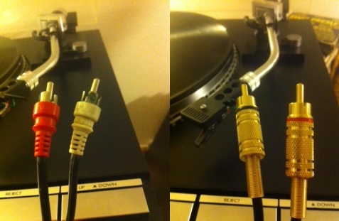

Malet og skiftet stik....DONE!

Respekt - For f... hvor er den kommet til at se rigtigt godt ud Ja, jeg troede ikke at det var muligt at få plastic overfladen på låget til at se
godt ud igen - Men, eeehhh - det ser godt nok utroligt flot ud . Hvor mange timer tog det egenligt at få låget til at blive så flot igen ?

Ja, jeg var selv meeeget spændt på hvad slutresultatet ville blive. Skulle jeg gøre det igen, ville jeg vælge enten korn 1500 eller 2000 fra
begyndelsen, men det kommer helt an på hvor dybe ens ridser er.
Og istedet for den noget dyrere Xerapol...ville jeg udelukkende bruge Brasso. Så blir man osse fri for at vaske den under hanen.
Den sorte hængsel, blev fixet med en spændeskive. Nu er stumperne til den trådløse afspilning også bestilt...UF det blir godt.
Jeg tog ikke tid på det, men hvis man virkelig går til den og ordner både den udvendige OG indvendige side, vil jeg skyde på omkring
3 timer...give or take.
Kommer osse meget an på hvor dybe ens ridser er. Man kan jo altid først prøve med Brasso og se hvordan den blir eller kun slibe de steder
hvor ridserne er.

Nyyyyyyyyyyyyyyydeligt arbejde, godt kæmpet!  Har altid forestillet mig, at hvis jeg gjorde det på mit låg, ville den blot blive mat. Det er jo ret blødt acryl vi har med at gøre.  Nå, men lyden fra JVC'en må jo være mere ren, glat og poleret. Perspektivet må stå på en sort baggrund.

Ja, det er dælme noget sart materiale, men osse derfor det er så nemt at få pænt igen.
Men låget kommer alligevel ikke til at blive brugt, da jeg synes at det ser meget bedre ud uden. Men det er nu meget rart at liggende hvis
der kommer børn på besøg, der godt kan lide og pille.
