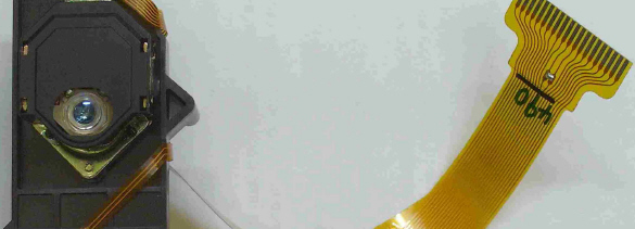

Jeg har en ældre Denon DCD-3560 stående, hvor laseren er erklæret død af værkstedet. Det er naturligvis lidt øv, da jeg godt kan lide maskinen.
Jeg har så tilfældigvis en DCD-1560 til at stå også, hvor laseren fungerer upåklageligt.
Er det muligt for en lægmand, at flytte laseren fra den ene maskine til den anden ?
Ved godt det er lidt småtosset, men det kunne jo være jeg kunne lære lidt undervejs og jeg så kunne få 3560'eren op og kører et års tid eller to igen.

Det kan du sagtens. Normalt også uden justeringer af nogen art. Vær opmærksom på, at KSS-151A skal ha´ suget 4 lodninger af på toppen, inden den kan tages ud. Et antistatisk arbejdsbord ville et rigtigt godt sted at starte, da den nu er så sjælden.
For en sikkerheds skyld: Smid en loddeklat som vist på bændelen, som det første du foretager dig, og fjerne den igen, når den er fuldt monteret i din 3560

Hmm...besidder sgutte lige et antistatisk bord. Processen skal klares på skrivebordet, så måske en antistatisk måtte er nok ? Den burde være til at finde. Det er nok ikke min sidste reparation, så måske jeg skulle få investeret i sådan en.
At svinge loddekolben er ikke noget problem. Den del har jeg styr på
Hvad effekt har den klat tin på bændelen ?

Den kortslutter laserdioden, så den ikke brændes af p.g.a. statisk elektricitet.
