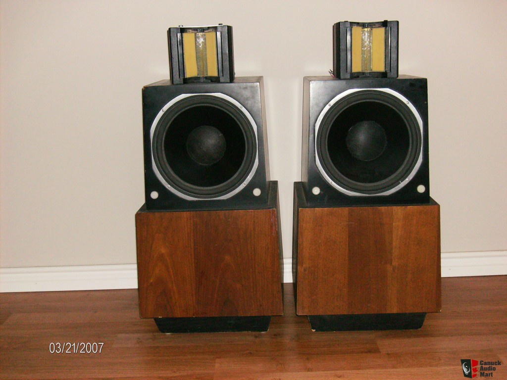

I linket ser du den originale enhed, som var fra ESS Labs, og hed "Heil AMT" (Air Motion Transformer)
http://www.hifi4all.dk/forum/forum_posts.asp?TID=103129& PN=1
Indlæg: 6422
Sendt: 14 Januar 2016 kl. 01:05 | IP-adresse registreret
Beklager..... Forkert link. Hér er den:
http://www.ebay.com/itm/ESS-Heil-Air-Motion-Transformer-/231 503000174

Det var lige præcis det, der var Heil diskantens problem, den var hurtigere end nogle af de enheder, der blev brugt i den færdige højttaler (ESS AMT1 og 2), så den "stak af" i forhold til bas/mellemtone. Her ESS AMT1

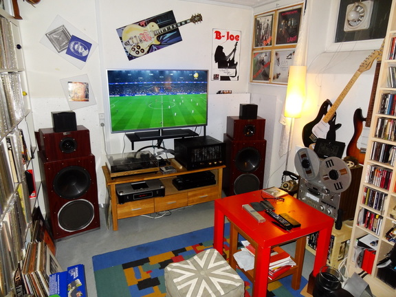

Hvis man har HØRT ovenstående model og synes at bassen er for langsom, så kan man jo evt lave en 3 vejs med f.eks en 6,5 eller som på billedet en 5 tomme.
Jeg synes at der er mere slask i lilletrommen med en mellemtone, og jeg kan lide begge.
