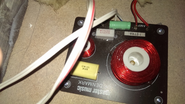

2. tegn delefilteret op i et diagram, så kan 4 el. 8 ohm versionen måske estimers.

Du kan sagtens købe en anden enhed der passer i målene, men chancerne for at det kommer til at lyde fornuftigt, er mildest talt ringe.
Delefilteret der sidder i højttaleren, er designet til specifikke enheder. Måske du kan søge på KIT's som Peter foreslår, men at finde et Kit der lige
passer ind i det givne kabinet er også minimal.

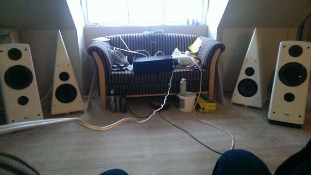

Så kom der lidt billeder på.
Det er 8 ohms 2vejs højttalere.
Vi kan godt blive enige om at originale enheder er at foretrække. Har lige renoveret mine Avance concrete 170 med nye skumkanter, og de lyder
helt fantastisk.
Jeg er enig med Peter om at det højst sandsynligt er Vifa-enheder der er tale om. Den ene diskant, som skulle være original, står der kun "DOME
TWEETER 8 ohm 8oz bag på. Der sidder en filtring på forsiden, måske nogen kan genkende den
Det er iøvrigt en Vifa M21WO19-08 der sidder i 170erne, den er dog større i diameter. Hvis ikke jeg tager helt fejl så er det den M21WO39-08
erstattede. Skulle måske prøve at flytte dem over i PREFerne .
