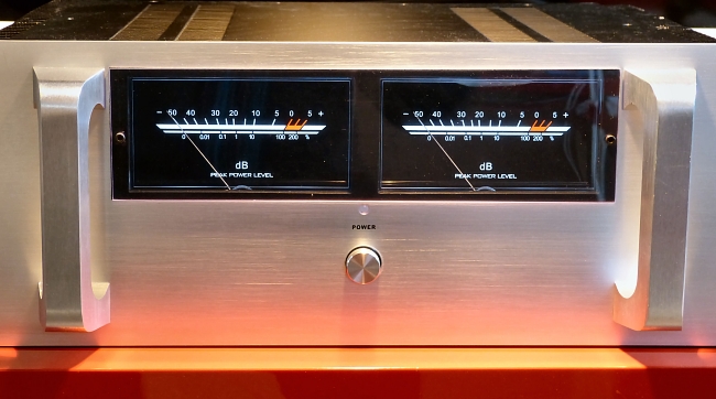

En ONKYO M-504 effektforstærker (eller én af de øvrige ONKYO'er, med VU-metre) så er du kørende:

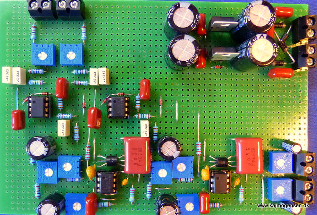

domino4evers - at koble VU metre til højttalerne eller effektforstærkeren eller et andet sted i kæden kræver flere ting med mindre du kun vil bruge dem som blinkende lamper i takt med musikken.
Er du ude efter retro look skal du anvende VU metre. Lysdioder i rækker er alt for moderne.
Om noget brugbart findes færdigbygget er der næppe tvivl om, men kan du bygge det selv har jeg et par tips.
Udover egnede VU metre skal du anvende elektronik til at styre dem med. VU meterskalaer er forskellige. Lineære og logaritmiske. De logaritmiske er de mest egnede, da de giver udslag, som ligner ørets opfattelse af lydstyrken. De lineære dækker typisk lige godt 20dB dynamikområde, mens de logaritmiske dækker 40-50dB.
Signalet skal ensrettes og styrkemæssigt tilpasses, så VU metret viser korrekt over hele skalaen. Det kan komme til at se således ud.
