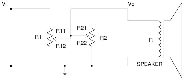

Hej - er der nogen som kan forklare hvorfor man bruger L-pads til dæmpning af diskanter EFTER delefiltret, i stedet for blot at sætte en enkelt
modstand i serie med diskanten FØR delefiltret?

En L-PAD er konstrueret, så filteret ser den samme modtand uanset L-PAD´ens stilling. Er i virkeligheden et dobbelt potentiometer, hvor når den ene modtandsbane bli´r mindre i forhold til midterudtag, bli´r den anden tilsvarende større

Ok Anders, så får du et forhåbentligt bedre savr nu.
Hvis du sætter en modstand ind for at dæmpe, skal du korrigere i delefilteret, fordi det ikke længere ser enhedens modstand, men enhedens + modstand. Derved forrrykkes delefrekvesen.
Med en L-PAD er impedansen den samme uanset indstilling, udover at det gi´r mulighed for at regulere niveauet til lige præcis dine ønsker uden at ændre på delefrekvensen.
