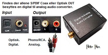

Hvis jeg skal have tilsluttet en subwoofer som ikke er beolab, men almindelig analog hvilket udstyr skal man så bruge til at konvertere signalet med?

Sendt: 22 Marts 2017 kl. 19:56 | IP-adresse registreret
Kukker
Denne converter kan du gogle på nettet - den fungere rigtigt godt.
Sendt: 22 Marts 2017 kl. 20:08 | IP-adresse registreret

Så fik jeg købt en converter som foreslået. Jeg måtte dog sande at der på V1'ere kun er S/P-DIF In. Tilkobling af covertern via RJ-
45's Powerlink har jeg ikke kunnet få noget fornuftigt ud så. Kan jeg komme videre med at få tilsluttet en ikke "b&o sub" eller er
det bare NO GO?
