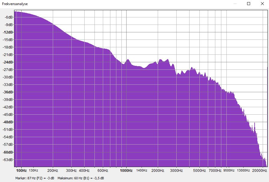

Som du kan se på dette spektral indhold for DAD (Fast On Wheels) er energien nede med ca. 14 - 15dB fra 500Hz af og op hvilket umiddelbart giver
omkring 27W (hvis du brænder 700W under 100Hz) :-) fra 500Hz af så tænker da det går :-)

Men det kræver naturligvis at du båndbegrænser rør slæde via DEQX fx. ved 250Hz osv...

Flemming
Indlæg: 1283
Sendt: 29 Marts 2017 kl. 10:16 | IP-adresse registreret
Den spektral fordeling er kun en øjebliks "værdi" som beskriver det effekt behov det måtte være lige præcis i det
nævnte musik stykke. Alligevel giver det et nogenlunde godt billede af, hvorledes elektrisk forstærket musik
"forbruger" effekt som funktion af frekvens.
Simplificeret kan du forestille dig at det er din Krell's spændingssving på klemmerne for at komme helskindet
igennem musik stykket. Under et par hundrede Hz skal hele spændingen bruges men allerede ved 400 - 500 Hz er
behovet væsentligt mindre.
Hvis nu du deler frekvensområdet op således din Krell tager de to 15" (dvs under de 500 Hz som et eksempel) vil en
forstærker der skal tage over derfra, behøve et langt mindre spændingssving forudsat den er justeret ind til at
varetage resten af kurven (ligesom Krell'en hidtil har gjort) som kurven er vist og AT den er båndbegrænset nedad!
Signalet til rørslæde skal via din Deq begrænses under 200 - 300 Hz og niveau tilpasses. Derefter sættes den til at
trække mellemtone diskant indgangen på dine JBL. Krell tager så klemmerne for bas.
Efterfølgende kan du så finde ud af om du vil til at styre enhederne individuelt, når den fornødne erfaring har
indfundet sig, med flere forstærker😁
